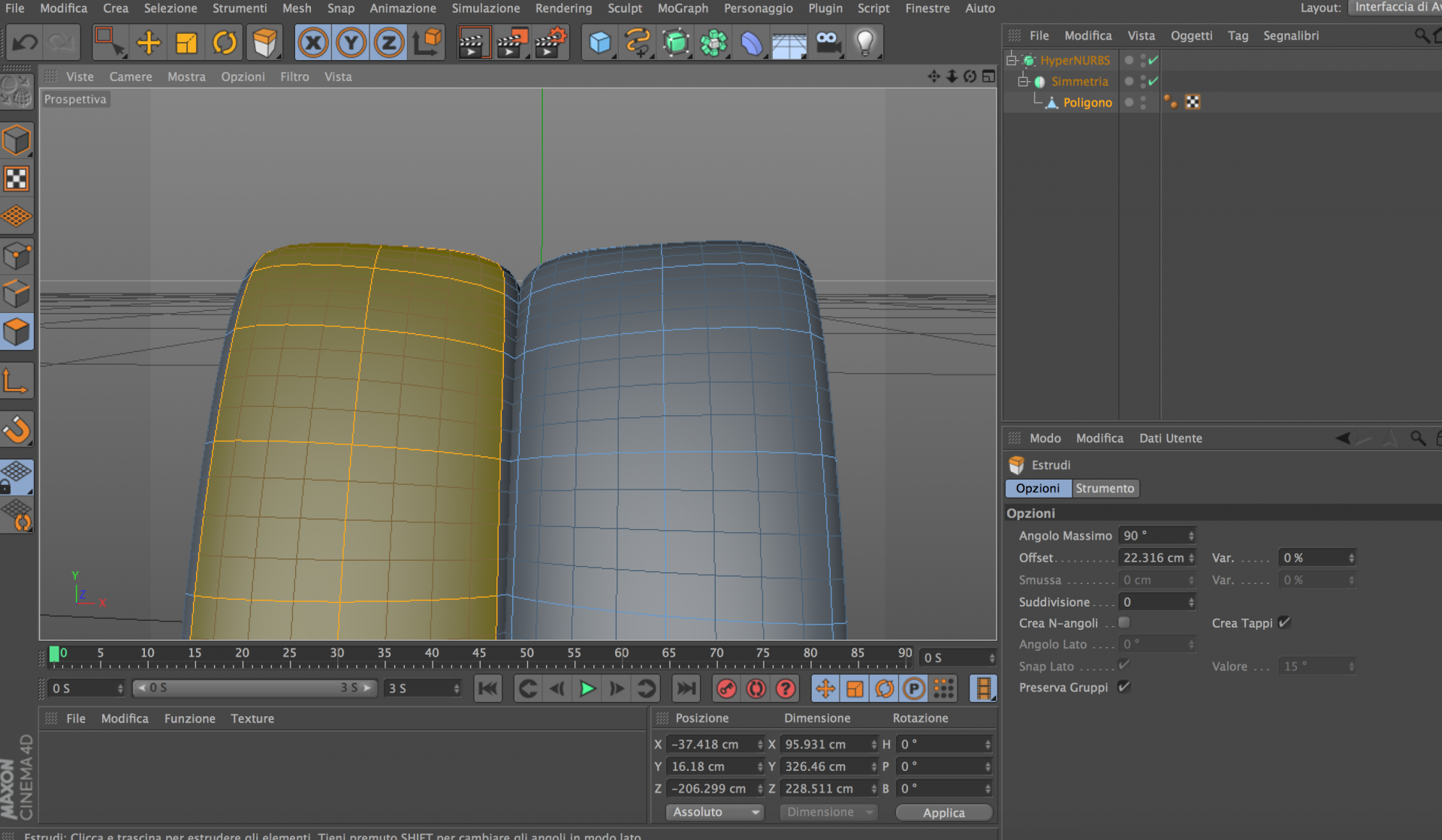

Come vedete dalle immagini ho problemi con la simmetria che nel momento dell'estrusione non mi tiene la congiunzione tra le parti.
I punti ( come vedete sono a x=0) e ho provato anche a fare setta punti. Ho aumentato la tolleranza della simmetria ma nada ( anzi aumentando tolleranza, nel sistema di coordinate, dopo che scrivo 0, mi mette automaticamente numeri vicini a questo punto ...tipo 0,41 .... a caso).
vi allego screens
grazie per l'aiuto

hai delle facce lungo il piano di simmetria? In quel caso sono loro ad impedirti la giusta fusione.
Messaggi: 3562
Re: problemi ( miei ) con simmetria ed estrudi
Ciao, devi disabilitare l'opzione "crea tappi" nello strumento estrusione, altrimenti ti crea appunto i tappi e - come dice Gel - se ci sono facce lungo l'asse di simmetria non riesce a saldare.

che scemo ... caspita!!
