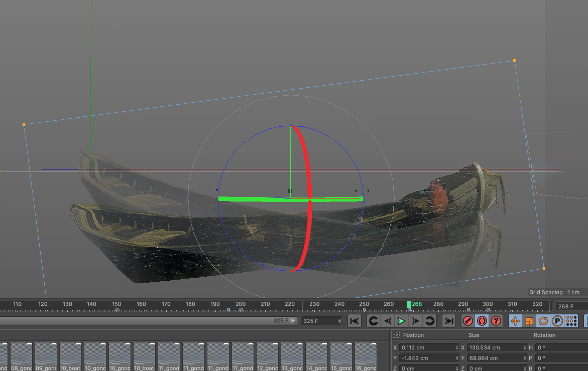

Non c'e problema Arkimed, riprovo con un'altra immagine.
Ricapitolando, in una scena settata col camera mapping, volevo oltre che muovere la camera, anche animare le barche facendole ondeggiare nell'acqua.
L'unica maniera che ho trovato le animarle e' stato col PLA, selezionando il piano dove sono proiettate e registrando il movimento dei punti, in maniera da fare oscillare l'imbarcazione su e giu' e non deformando l'immagine proiettata.
Il problema e' che in AE, come dicevi te, non riconosce il movimento dei punti nel caso volessi inserire dei personaggi all'interno dell'imbarcazione seguendo l'ondeggiamento del piano dove la barca e' proiettata. Cioe' l'External compositing tag non riconosce il movimento dei punti.
Spero sia un po' piu' chiaro

Sinceramente no... mi spiego:
Innanzitutto con la tecnica del camera mapping, non dovresti muovere la geometria in quanto l'immagine proiettata "scivolerebbe" sulla geometria stessa, proprio come se usassi un proiettore di diapositive e tu andassi a spostare il telo sul quale le diapositive vengono proiettate.
In secondo luogo, ammesso che la cosa (anche se ancora non ho capito come) funzioni, non capisco perché non hai spostato/ruotato il piano in modo tradizionale anzichè usare il PLA, a meno che non intendessi deformare la forma del piano stesso.
Detto questo, come ti dicevo nel primo post, quello che puoi fare a questo punto (oltre a rifare l'animazione in un altro modo) è quello di usare Xpresso per associare il movimento di un oggetto Nullo (al quale assegnerai il Tag External Compositing) ad un punto della geometria del piano... in quel caso After Effect "leggerebbe" gli spostamenti dell'oggetto nullo, solo che non credo in questo specifico caso ti sia d'aiuto, ovvero associando il movimento del Null ad uno dei quattro punti del piano non credo tu ottenga il risultato sperato.
Sarei curioso a questo punto di vedere il file di progetto se è possibile... 8-)
