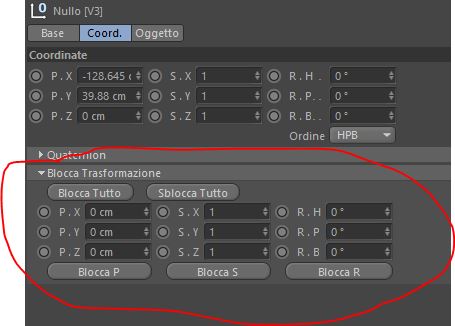

Il comando Resetta PSR fa quello.
Poi se vuoi resettare le coordinate a volori specifici devi andare, in attributi, nella tab coord. e fare blocca tutto.
Così facendo il comando Resetta PSR ti riporterà alle coordinate che hai bloccato.

Chiedo scusa per il ritardo, fantastico quello che mi serviva
mille grazie
