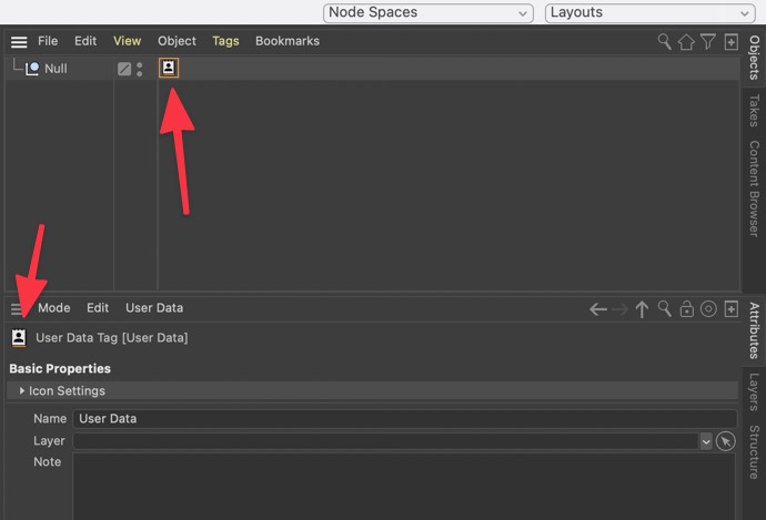

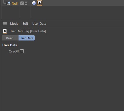

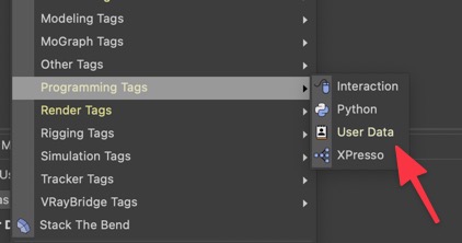

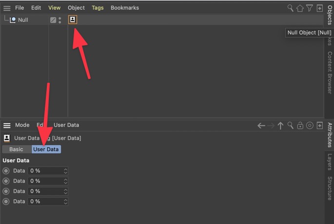

Ciao sto cercando di convertire questo script ma non riesco, in realtà lo script funziona benissimo con gli user data dell’oggetto nullo ma volevo adattarlo al tag User data di c4d (vedi immagini ) pensate che sia possibile ?

Ciao Abe3d lo scrip è ripreso da questo video che ti allego
https://www.youtube.com/watch?v=5g_t9F6vT6g
ho solo provato ad inserirlo dentro il file rig che so lavorando ma siccome ho usato i usr data tag non funziona , ho provato a fare come sul video inserendolo in oggetto nullo e ovviamente funziona
vorrei usarlo con gli user data tag
spero di essermi spiegato
mille grazie
