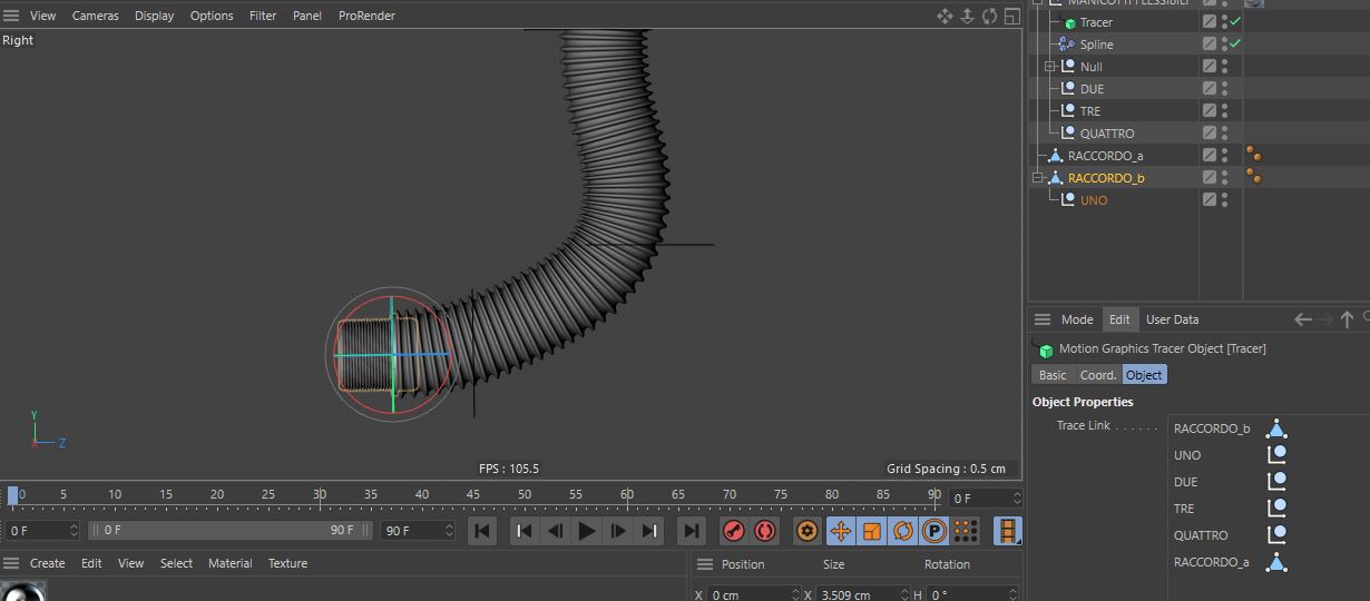

Ciao, credo che il problema sia dovuto alla priorità di esecuzione, nel caso particolare tra il tracer e l'effettuatore spline.
Potresti risolvere inserendo nel tracer anche i raccordi e usare il raccordo basso come pivot.
Se poi rendi il null "UNO" figlio del pivot (raccordo basso) e lo sposti ad una distanza adeguata, ruotando il pivot anche il tubo seguirà la sua rotazione, rendendo molto più semplice il posizionamento.

per il momento ho risolto cosi, vedi file allegato mettendo due nulli per tenere fermo il tubo sul raccordo , provo a fare una animazione e vediamo
cosi dovrebbe andare

;) cosi mi sembra perfetto per il rig, per il gap nell'animazione, invece, mi sa che devi comunque inserire anche i raccordi nel tracer!
Comunque prova e facci sapere!
