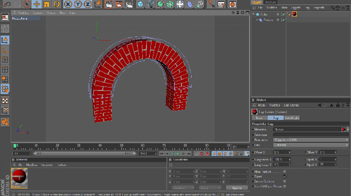

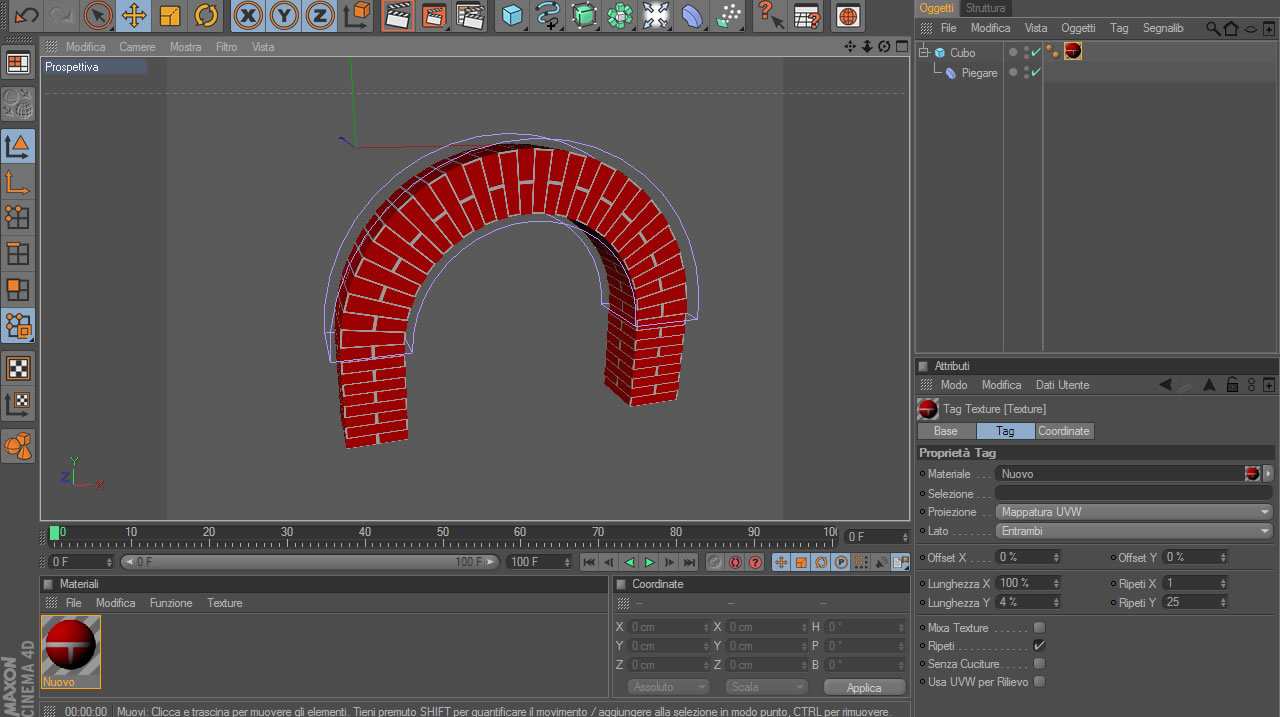

mm.. io pnsavo ci fosse la chiave di volta, ma forse e' piu' facile cosi'

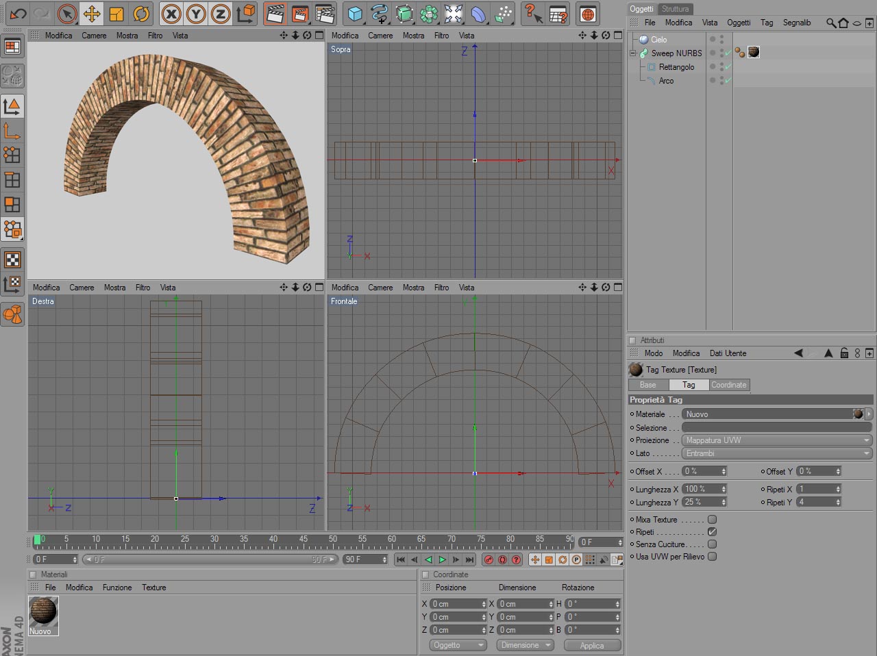

prova a costruire un prisma alto come lo sviluppo dell'arco
sara' semplice da mappare...e poi inserisci un modificatore piega
faccio subito una prova e ti faccio sapere
Estrudi da questo corpo!

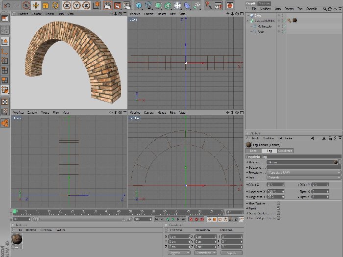

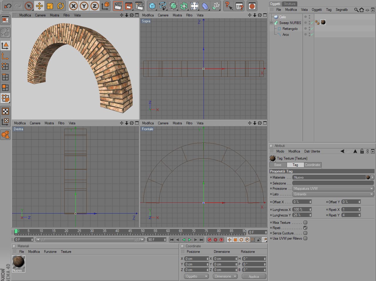

Messaggi: 3060
Re: Mappare gli archi
Prova con una Sweep Nurbs e vai di mappatura UVW! 8-)
Messaggio da nemesi »
si anke questo di Hurricane e' un buon metodo...basta insomma che mantieni la mappatura UVW

Grazie mille ragazzi risolto...MAGICI... :D

Anche io avevo provato queste soluzioni ma il problema di fondo rimane, i mattoni si deformano, cosa non reale! Per ora la mia unica soluzione è quella di fare una texture ad hoc per avere l'effetto reale cosicché l'architetto di turno non possa contestare...! Ciao!
