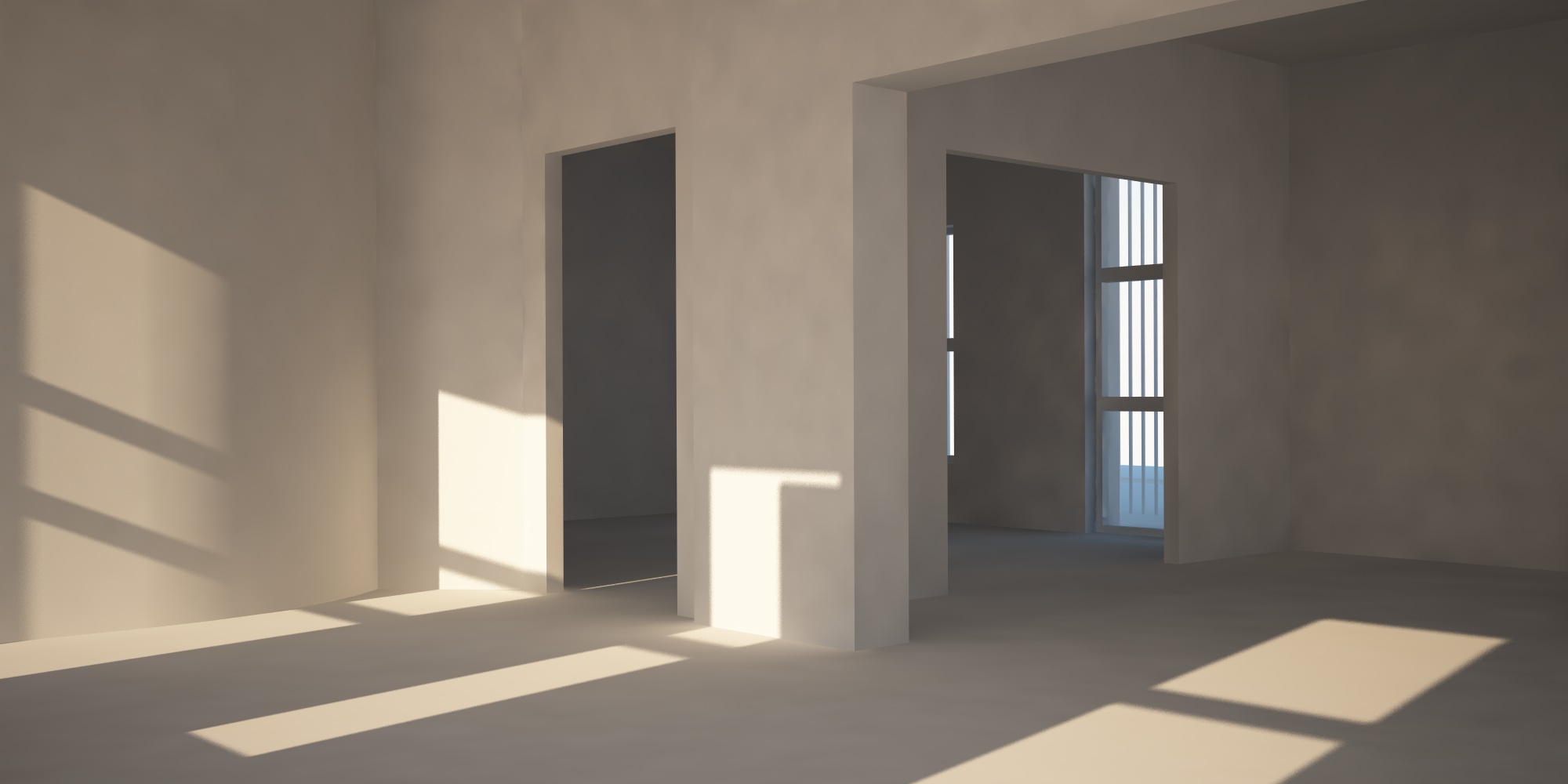

Salve a tutti!
Dopo taaaaanto tempo sono tornato!
Oggi vi propongo un interno di una Ludoteca! :mrgreen:
Inizio postandovi l'ambientazione...render sparato con sett bassissimi:
Antia. Adaptive dmc
GI. IM
min rate -3 max rate -3
hemisp. subd. 50
interp. sam. 20
LC
subd 300
CM Exponential dark multipl. 3 bright multipl. 3
Ph cam di base e SUN + SKY

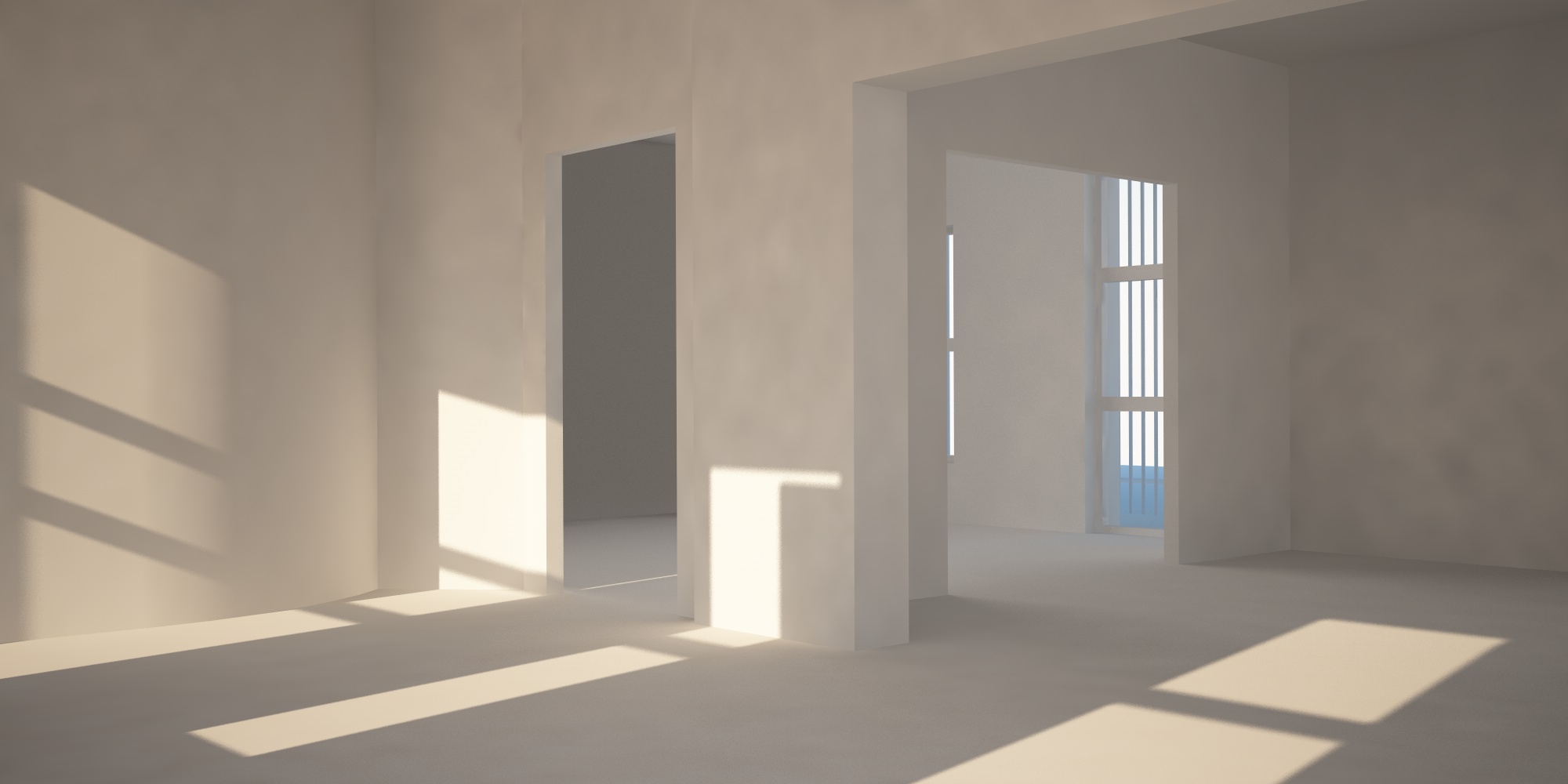

Up...la stanza dietro il muro a sinistra mi sembrava un pochino scura, quindi ho messo una luce area (intensità 15, colore azzurrino)...

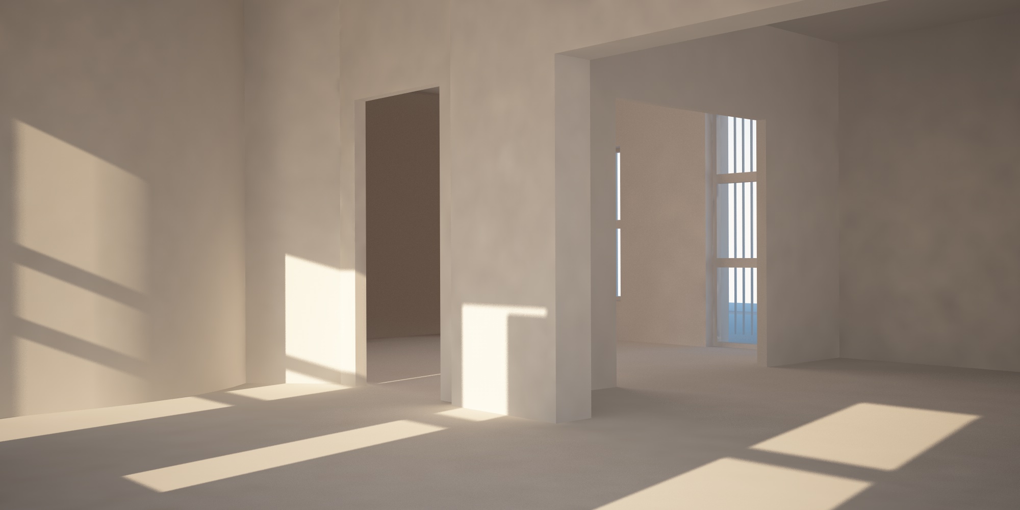

Altro up...la luce area azzurrina mi piaceva poco...cambio di colore, tonalità giallognola e ho portato l'intensità a 6, ora mi sembra meglio! ;)

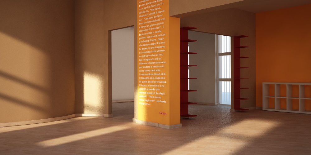

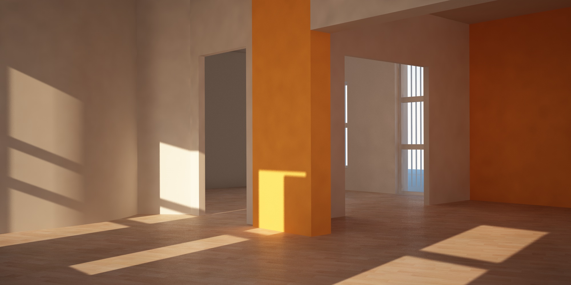

up...parquet e spennellata di arancio...che ve ne pare?
FiLiPpO92
Messaggi: 1795
Re: Ludoteca
Messaggio da FiLiPpO92 »
Secondo me ci sono diversi errori nelle impostazioni di GI CM e luci. Metterei anche luci area nelle finestre impostate su portal. L'intensità di sky e sun non la devi toccare, lasciala sempre di default. Il CM per ora rimetti dark e light a 1, perchè mettendoli a 3 tutti e due appiattisci un pò l'immagine e la scurisci. Quindi rivaluta l'illuminazione così, e se è troppo scura regola dalla camera. Magari darei almeno 2 prepass anche se è provvisorio nella IM e la LC spunterei ovverride LC subd. e la metterei a 1/2 :)

Ciao Filippo!
Hem...io non ho toccato il pannello del Sun e dello sky, poi il non mettere le area sulle finestre è una scelta, perchè secondo me non ripropongono un effetto "reale", per ora mi basta il Sun.
Gli errori secondo te sarebbero anche sul CM?posso riprovare a settarlo con i valori base, anche se la scelta di alzarli era voluta

FiLiPpO92
Messaggi: 1795
Re: Ludoteca
Mattew ha scritto:Ciao Filippo!
Mattew
ah scusa avevo letto male, era l'intensità della luce area. cmq la luce area impostata su portal serve per "prendere la luce da fuori e aumentarla" praticamente, è per aiutare ad avere più luce all'interno senza troppe bruciature della luce solare =) te l'ho detto perchè è molto scura la scena, con tutti i mat te ne accorgerai. ora è grigiastra, ma dovrebbe essere abbastanza bianca, buon lavoro =D

Altro UP!
Ho lasciato il CM con i valori base, e ho giocato con la ph camera...F-stop 2.1 shutter speed 500
Che ve ne pare?
Mattew
FiLiPpO92
Messaggi: 1795
Re: Ludoteca
la camera la setterei in modo diverso, tipo f-stop a 5 e regolerei di conseguenza lo shutter, che a 500 è troppo, metterei un 80-100 circa, comunque per ora deve essere senza nessun mat per vedere bene com'è.
