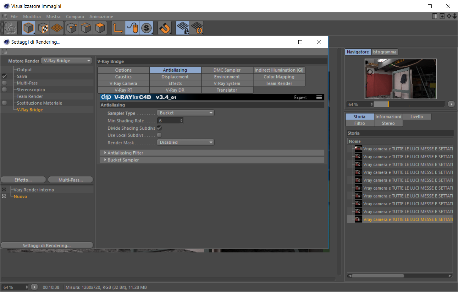

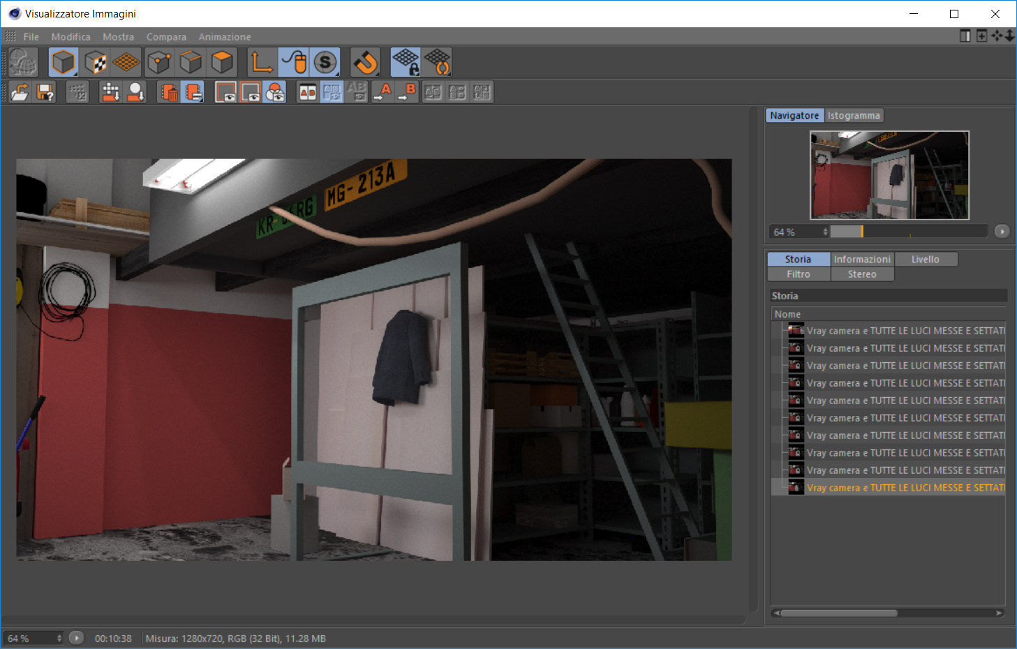

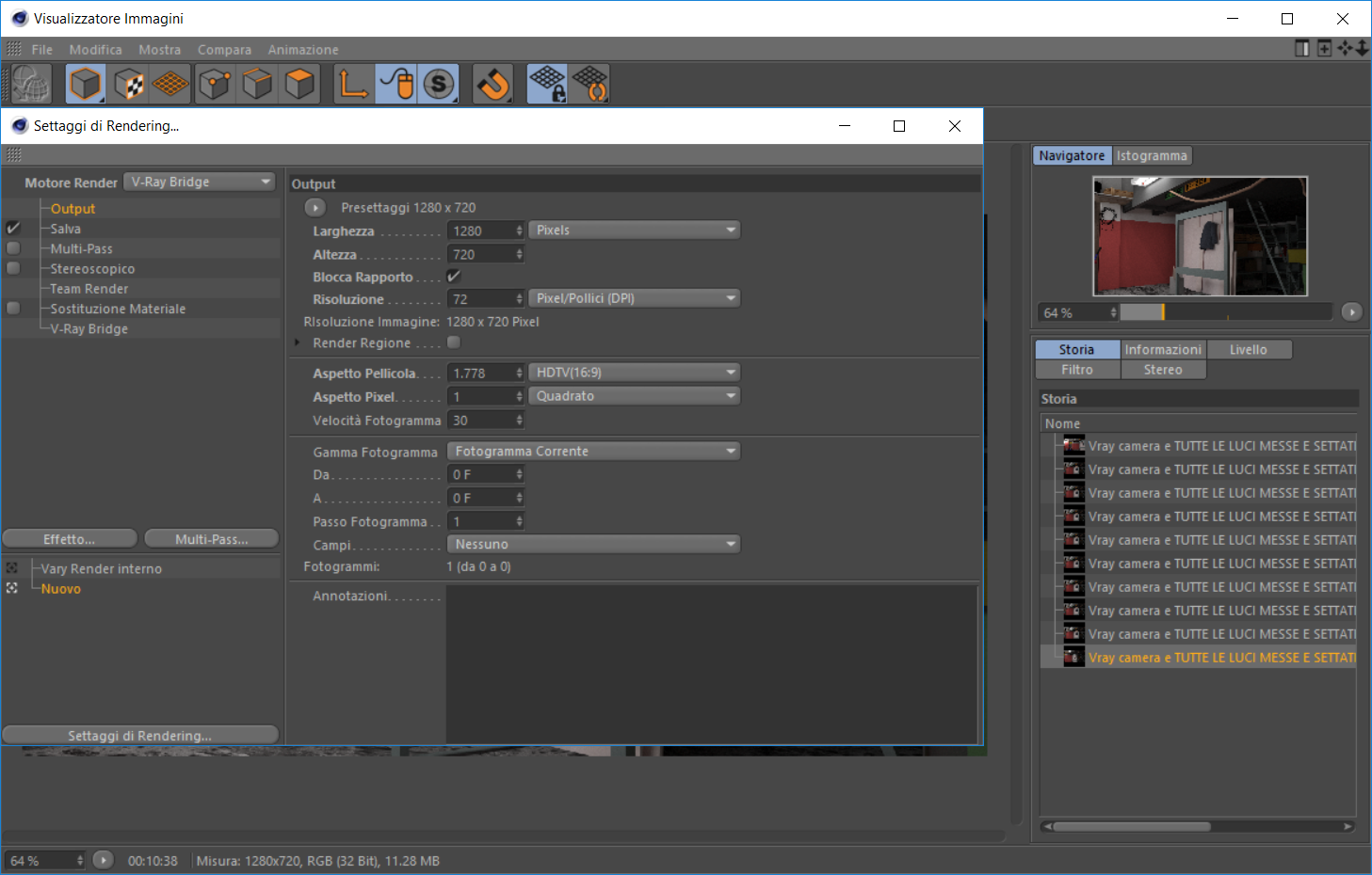

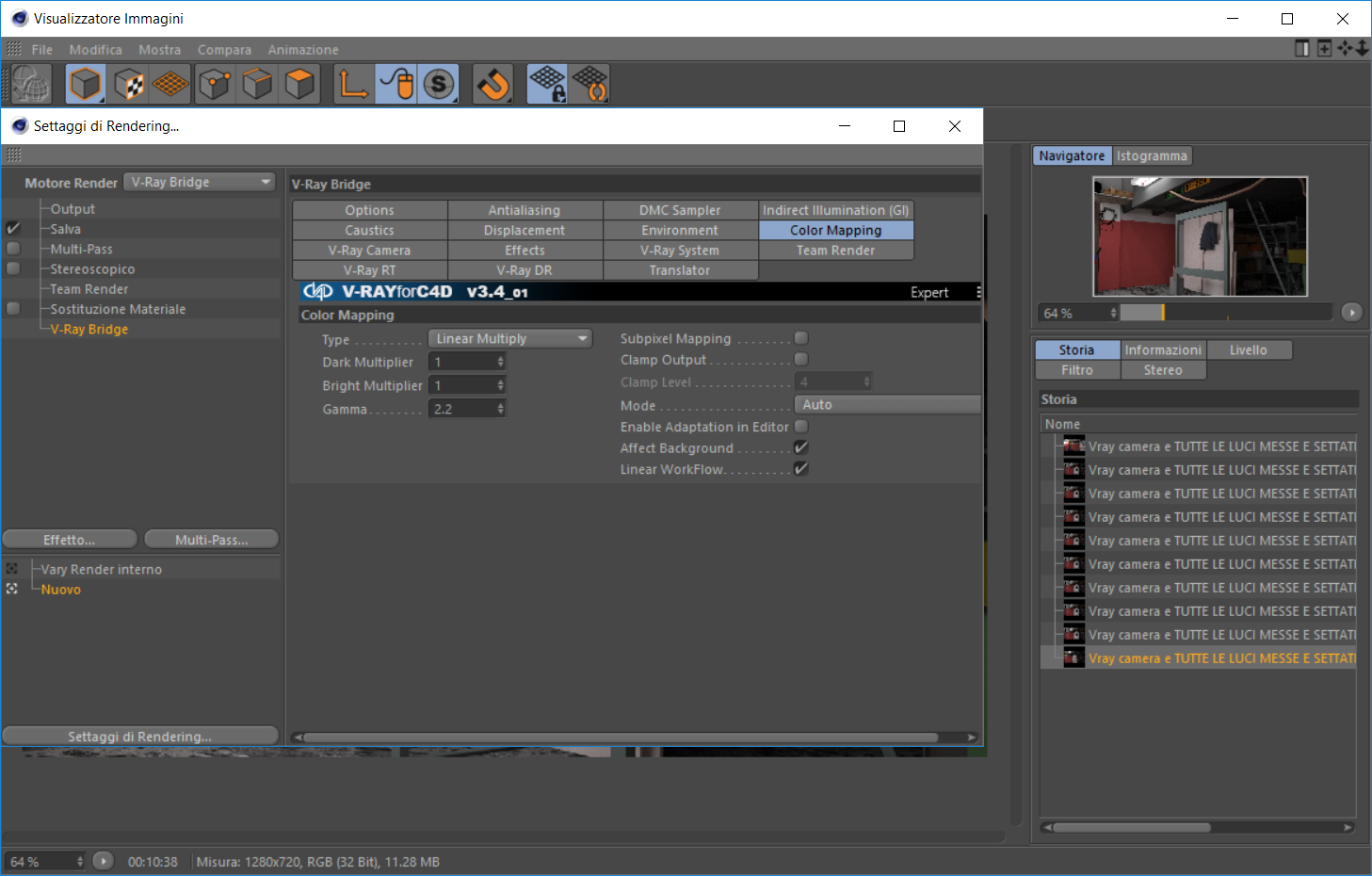

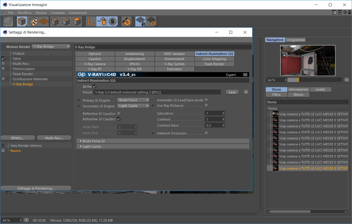

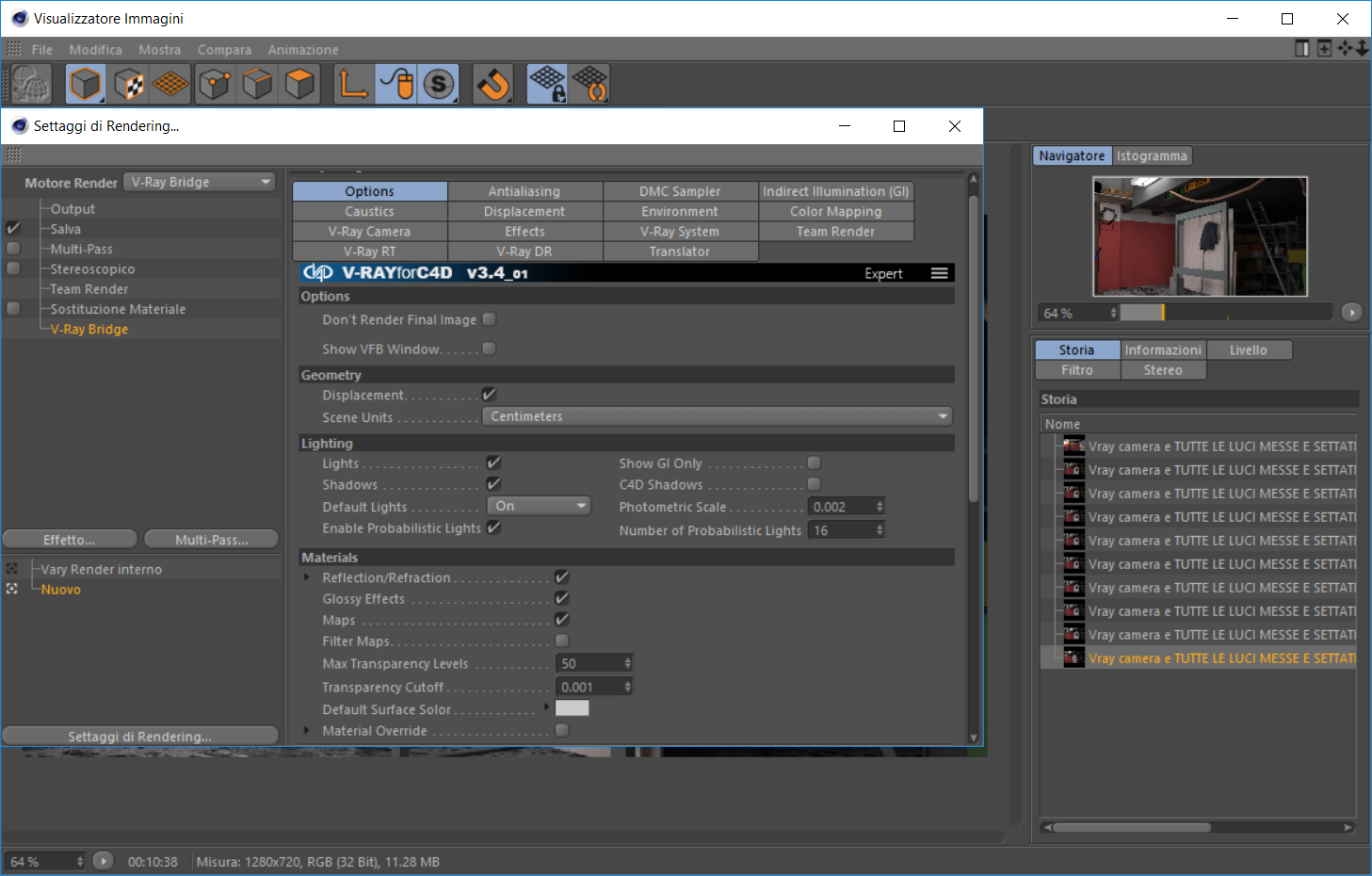

luci area montate e siamo messi molto bene. secondo voi quali impostazioni dovrei migliorare?
