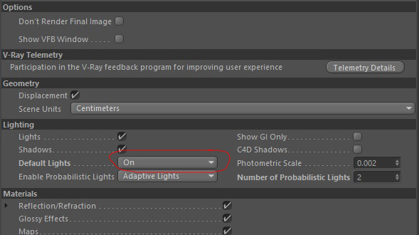

Non so cosa dirti.... L'importante che hai risolto! ;)
Al limite puoi far così: metti su "on" la voce "default light" nel tab "options" e sei apposto.

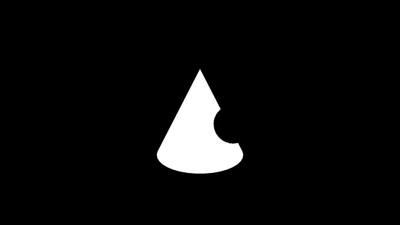

E' importante capire dov'è l'errore altrimenti si finisce per arrivare a conclusioni "sbagliate" o inconsistenti, come quella della decadenza della luce che potrebbe funzionare come non funzionare visto che il problema non è esattamente li. Il sampling delle maschere di solito avviene contestualmente al render che dovrebbe essere completo di luci, GI, e naturalmente con un antialising sufficiente per pulire se non il rumore di fondo, perlomeno i contorni degli oggetti.
Il VBAS garantisce che il sampler lavori molto dove l'immagine è ben visibile(cioè nelle zone illuminate) e meno dove l'immagine è meno visibile(cioè dov'è più buia), ed è giusto che sia così visto che è inutile buttare samples dove i pixels non si vedranno o saranno poco visibili. Conseguenza diretta è che se si vogliono fare maschere veloci si dovrà comunque avere una scena sufficientemente illuminata. Allego due test, uno con luce spenta e uno con luce accesa, il resto a parità di settaggi.
Il modo corretto per ottenere gli ID rimane comunque quello di crearli in fase di calcolo, non influenzano i tempi e daranno un risultato perfetto.
Allego anche un file, se con la luce accesa non otterrai un risultato ottimale allora ci potrebbe essere un reale problema col software.
luce accesa.jpg (22.44 KiB) Visto 1945 volte
luce spenta.jpg (22.48 KiB) Visto 1945 volte
object ID.c4d.zip
(38.14 KiB) Scaricato 67 volte
