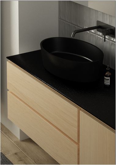

Buonagiornata a Voi
Devo realizzare un lavabo svasato e con pianta a ellisse.
Ho provato realizzando spline del profilo e del cerchio a ellisse, introducendo il tutto in una rotazione Nurbs.
Il lavabo però mi risulta rotondo.
Potreste cortesemente indicarmi come procedere ?
Allego un immagine del lavabo.
Grazie per la Vs paziente attenzione.
Cordialmente
allmark
lavabo svasato a ellisse

Se usi una Rotazione sei costretto a fare il lavabo rotondo (si può' in caso anche deformare la Rotazione, ma e' una forzatura, io procederei con la LOFT.
La loft lavora a curve di livello, quindi ti basta partire con delle ellissi e creare tu via via un tot di ellissi per andare a realizzare il modello, hai mai usato la LOFT?
