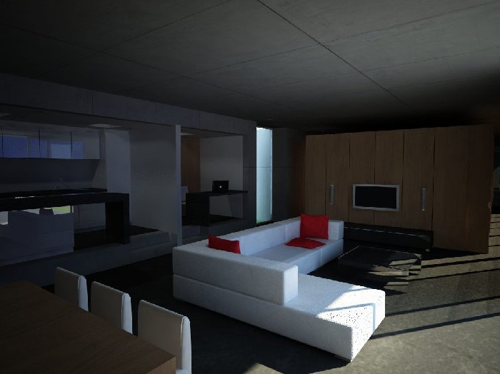

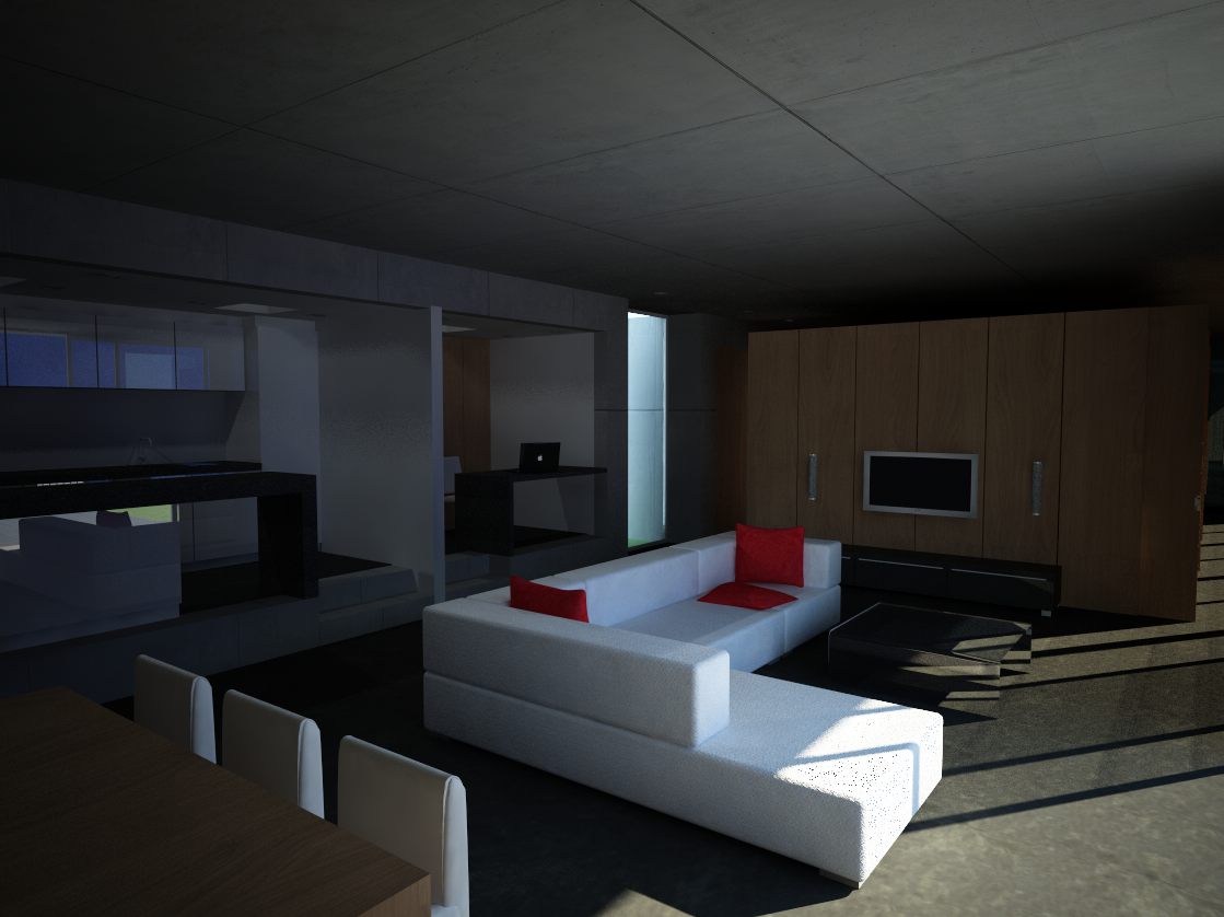

finalmente ho avuto un po' di tempo per fare le prove.
Allora vi posto alcune immagini di prove con i valori che mi avete consigliato, però non riesco ancora....
Come consigliato da Mark allego anche la scena....

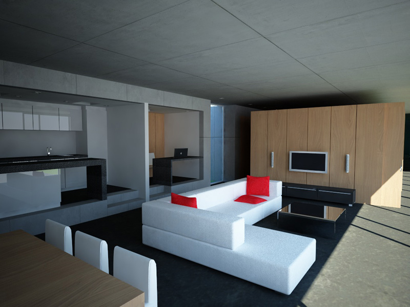

ho scaricato la tua scena ed ho fatto un po di prove, non è che sia venuto un super render ma ci ho provato tanto per imparare...
edit: non guardare i tempi di rendering perche la scena è stata renderizzata con un misero dual core 1.6, probabilmente con il tuo pc la renderizzi in 5 minuti.
edit2:
e come fai a vedere i parametri che ho usato se non metto su il file???????? :shock: :shock:
eccolo http://rapidshare.com/files/121090166/test_0005.rar

grazie mille flowbox !!
Ho guardato i tuoi parametri della camera e sono decisamente più bassi dei miei.
Hai però messo anche due aree dietro che ti danno apporto di luce.
Le macchie bruciate sul plafone sono attenuate.
Faccio altre prove e poi vi faccio sapere.

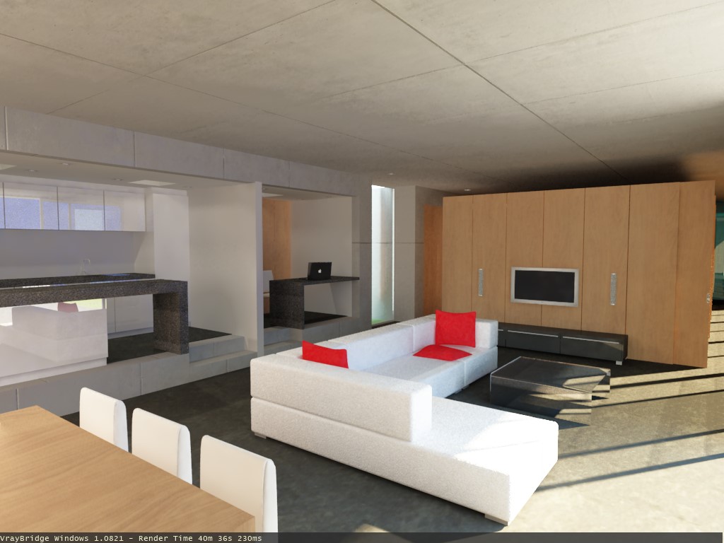

questa invece con le ies ai faretti ed una luce area dietro alle portefinestre ed ho anche cambiato i parametri del sole e di vray
qui la scena:
http://rapidshare.com/files/121134456/test_0007.rar

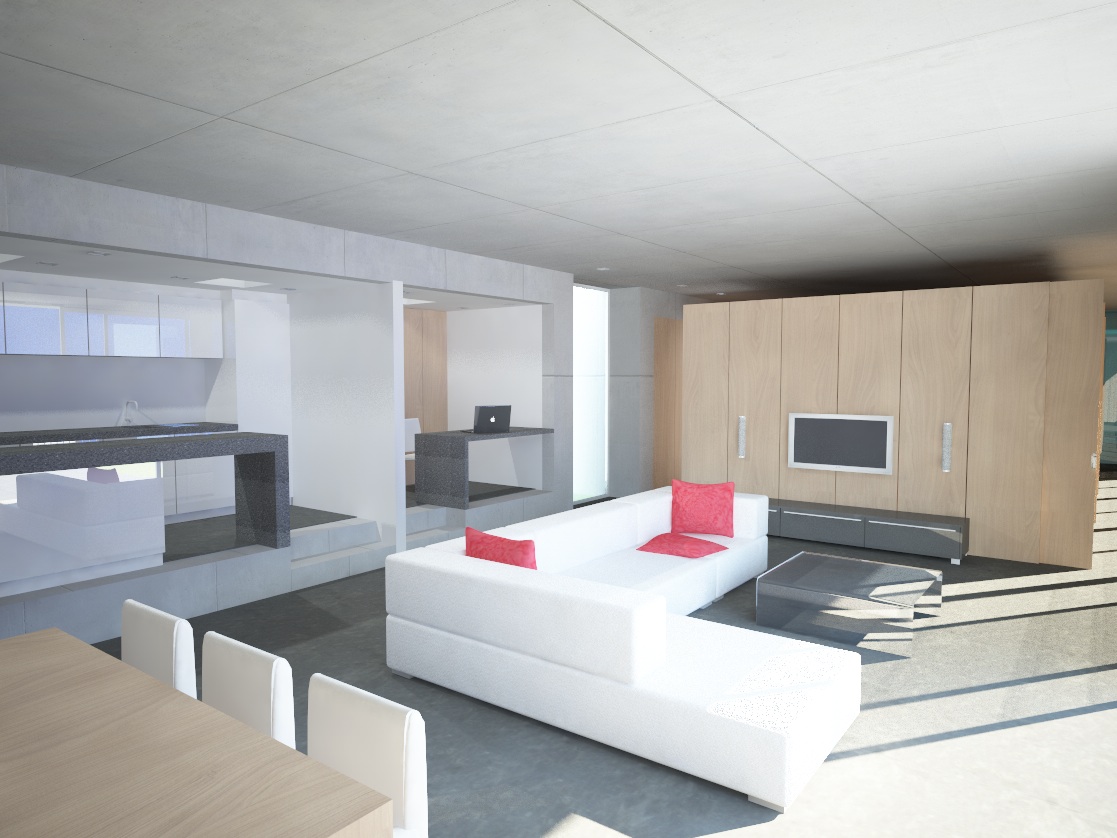

quessto è il primo tentativo con la luce naturale....ho modificato la luce solare ed ho inserito
una luce area sulla porta finestra vicino alla cucina....

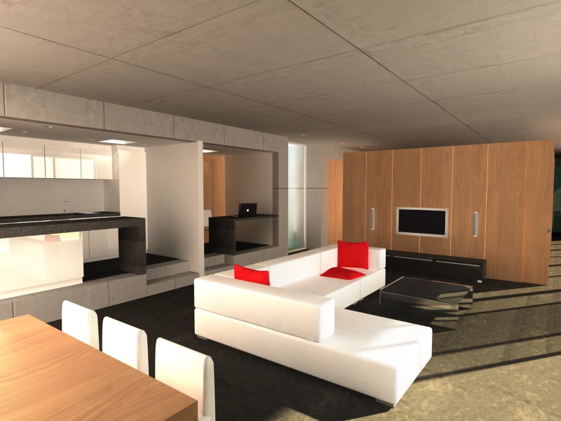

:) ....e questa è con luci ies....dimenticavo ho modificato la direzione del sole ed ho concentrato la luce sulla porta finestra

e qui trovi i tuoi file modificati....
tengo a precisare che i miei sono solo consigli...
speriamo che siano di tuo gradimento......
cia mark
http://www.mediafire.com/?bwemmjj3yte
