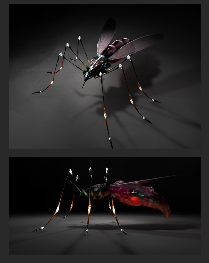

Ecco la Zanzara completata ... senza i peli di cui parlavo, ... in scena non è grande come immaginavo, quindi o li inserisco in post o non li inserisco proprio.
Marco.

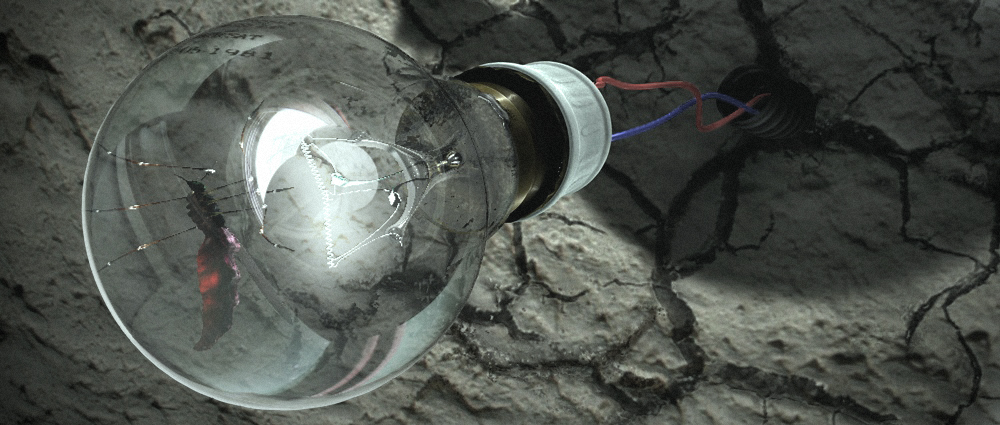

Re: WIP "Un mistero tra i misteri"
Dopo ore di test, tentativi, esperimenti ... imprecazioni (trasparenze una dentro l'altra, specularità che si vogliono vedere ed altre no, riflessioni idem ... un incubo!) ... ecco un'immagine decente, rispetto ai miei intenti, ... non sono convinto, anche se ci vorebbe, di volere la profondità di campo, mi piace poter vedere il muro e la sua specularità ...
In generale è molto vicina alla versione definitiva ... la lascio (mi lascio) riposare un po' e poi la concludo.
