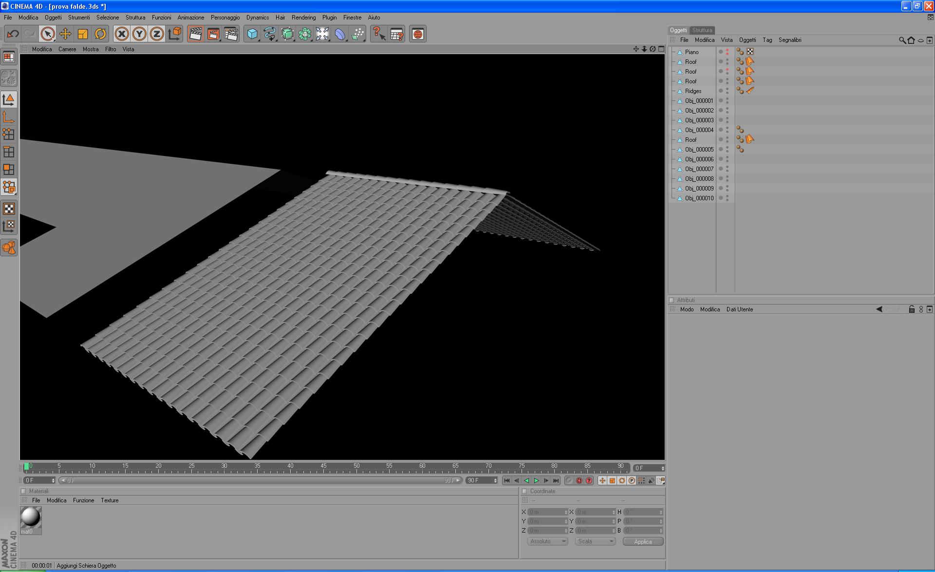

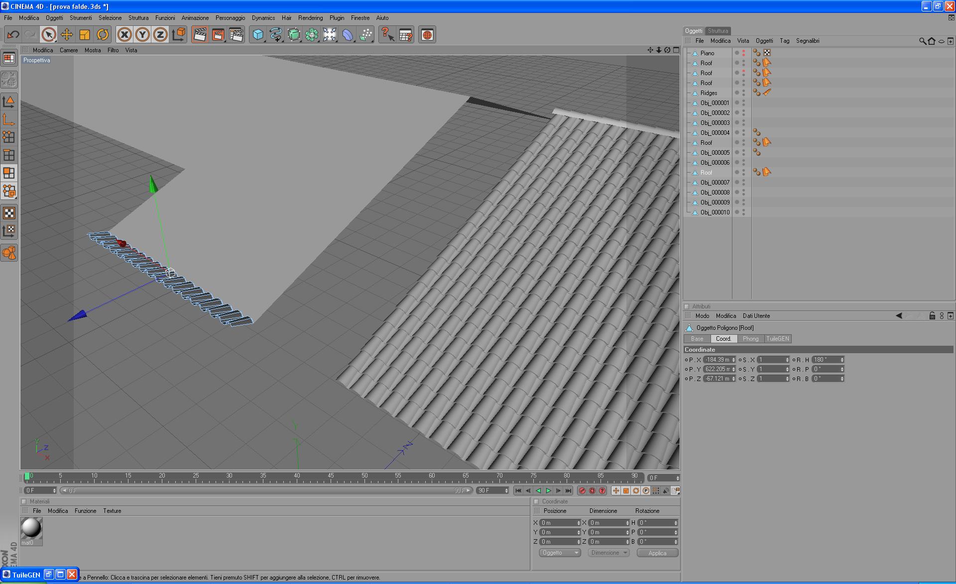

:D :D ciao a tutti mi trovo alle prese con il mio primo render di un esterno, e il primo problema che ho, è dovuto al tetto!!!dunque il mio caro maestro danilo mi ha girato un videotutorial dove si capisce bene come creare i coppi....ma non capisco il perchè su le mie falde create con rhino ed esportate in 3ds non ci si applicano.....apro così questo nuovo wip certo che riceverò aiuti 8-) e che magari serva anche a qualcun'altro visto che di recente è in voga questo plug-in.............
e questo creando i coppi con un piuano di cinema...

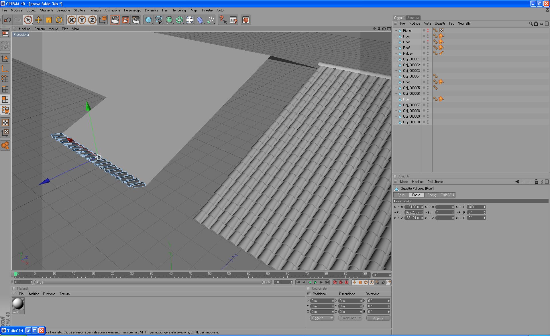

questo è quello che accade con le mie falde!!!

A Ste!!!!!:.........mannaggia a quel porco!!!!!!!!
Falle bene quelle cxxxxxo di falde!!!!!!!!Non arronzare!!
verifica che siano effettivamente composte di soli 4 vertici (o 3 al min.!!)...ma non sicuramente di piu!!!
o zoomma molto vicino i vertici e verificali attentamente!
seconda cosa: a che scala hai modellato??
A volte ...in alcuni casi è stato questo il problema.....

nada nada nada !!!!vaccaboia!!! ho modellato in metri in rhino...ma non credo che sia quello il problema perchè il piano che mi sono creato con cinema per fare la prova è della stessa misura di una falda.... :( :( :(

....una volta fatte le tue belle falde.....NON TI SCORDARE DI FARE UN BEL DETRIANGOLA (ricordandoti di spuntare pure crea n-angoli!!!! 8-)
altrimenti ogni singolo piano di falda sarà composto minimo di due triangoli!!!
Poi...il problema della fila singola di coppi una volta l'ho risolto facendo pure un bel "centra-asse" prima di creare i coppi.....
fai un po di prove intanto e poi fai sapere....altrimenti posta le falde FATTE BENE...così gli butto un occhio!!!!! :x

S___ ha scritto::D :D ciao a tutti mi trovo alle prese con il mio primo render di un esterno, e il primo problema che ho, è dovuto al tetto!!!dunque il mio caro maestro danilo mi ha girato un videotutorial dove si capisce bene come creare i coppi....ma non capisco il perchè su le mie falde create con rhino ed esportate in 3ds non ci si applicano.....apro così questo nuovo wip certo che riceverò aiuti 8-) e che magari serva anche a qualcun'altro visto che di recente è in voga questo plug-in.............
mi è successo anche a me dipende dall'orientamento della falda, prova a fare inverti normali del solo poligono che da i problemi

...esattamente.....ecco perchè consigliavo "centra-asse"....anche così si risolve!!!! :yea
