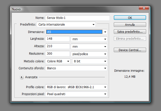

Ciao! non siamo un forum dedicato a Photoshop ma essendo parte degli strumenti che si usa, ti rispondo piu che volentieri. Quando crei un immagine, ragioniamo in CM, chesso' 30 cm x 30 cm, photoshop ti propone i Pixel/pollice. Questa e' la vera risoluzione dell'immagine, ovvero quanti pixel hai in tot cm. Se lavori a 300 DPI sei in grado di stampare a livello tipografico / fotografico. Quindi se sufficientemente pieno di pixel per poter fare un ottimo lavoro. Ma se necessiti di piu risoluzione quando crei un documento nuovo aumenta i DPI senza esagerare, che dopo i 300 ovviamente sei gia molto denso di pixel.
Tutto qua :)
Messaggi: 3060
Re: consigli risoluzione e pixel
Crea un nuovo documento in Photoshop scegliendo ovviamente come formato A5 e lasciando la Risoluzione (DPI) a 300, quindi puoi tranquillamente iniziare a disegnare.
Tutto qua. :)
Se hai già fatto il tutto, probabilmente quelle leggere pixellature che vedi nella tua immagine sono dovute al formato di salvataggio JPG che è compresso, per andare in stampa dovresti salvare in TIFF.
