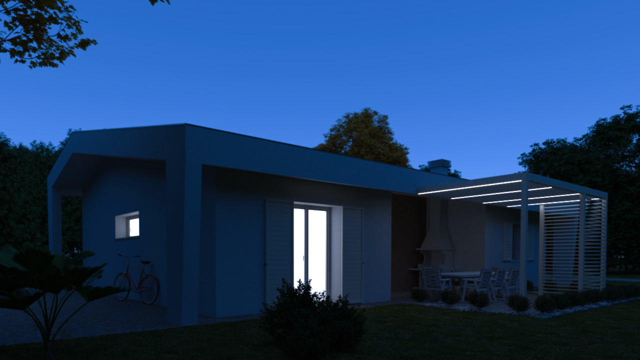

masterzone ha scritto: lun ago 26, 2019 8:27 pm Molto belle! Un consiglio sulle notturne. Carica il blu della notte, spesso quando si fotografa un notturno i blu e le luci giallo arancio sono molto più cariche :)
Grazie mille. Seguirò il tuo consiglio :)

Bel lavoro! Posso chiederti come hai realizzato il prato? Mi piace la sua irregolarità.
Ci sono solamente alcune cose che proverei a migliorare:
- Il materiale e forse il modello degli scuri, mi sembrano troppo piatti e forse anche troppo appoggiati alla parete.
- Il tono del prato mi piace molto nel render 7_Post.jpg meno negli altri, lo vedo troppo carico.
- come detto da Master, calcherei più la mano sulle dominanti blu-gialle nei render notturni, magari inserendo la luce di un lampione fuori scena per dare l'idea che l'immobile sia in un contesto residenziale e non da solo.
Detto questo, bravo bravo!

Mi accodo ai suggerimenti per le notturne...
guarda qui ;)
https://www.starflyt.com/angeloferretti/tag/notturno

Gel ha scritto: mar ago 27, 2019 8:55 am Bel lavoro! Posso chiederti come hai realizzato il prato? Mi piace la sua irregolarità.
grazie terro conto dei consigli.
Il prato l'ho realizzato con l'acquisto di questo https://darstellungsart.com/en/shop-en/
ciciolo ha scritto: mar ago 27, 2019 9:16 am Mi accodo ai suggerimenti per le notturne...
guarda qui ;)
grazie x il suggerimento

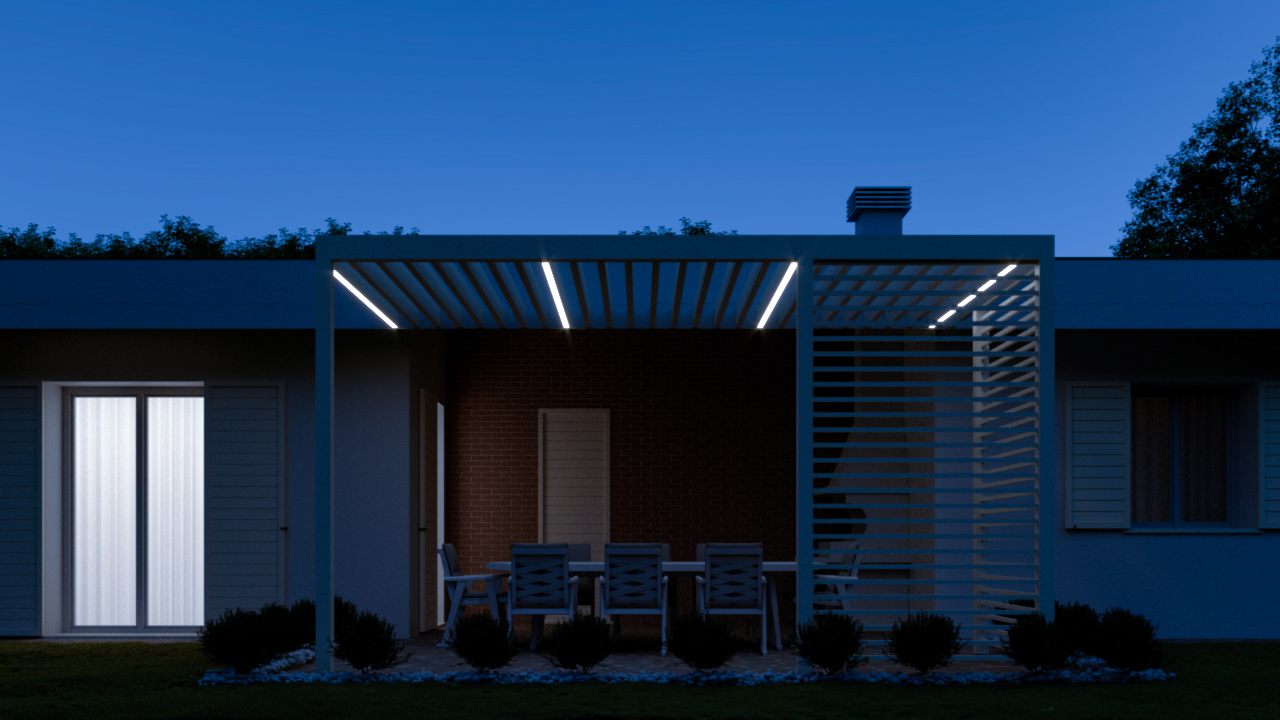

un po più blu :)

Le luci, probabilmente dovresti virare su tonalità più calde come indicato nel link ;)
E fai vedere qualcosa dell' interno, anche fosse solo uno sguinciodiun tavolo/divano/letto, da questa distanza mica deve essere perfetto

ciciolo ha scritto: mer ago 28, 2019 3:26 pm Le luci, probabilmente dovresti virare su tonalità più calde come indicato nel link ;)
ok grazie
