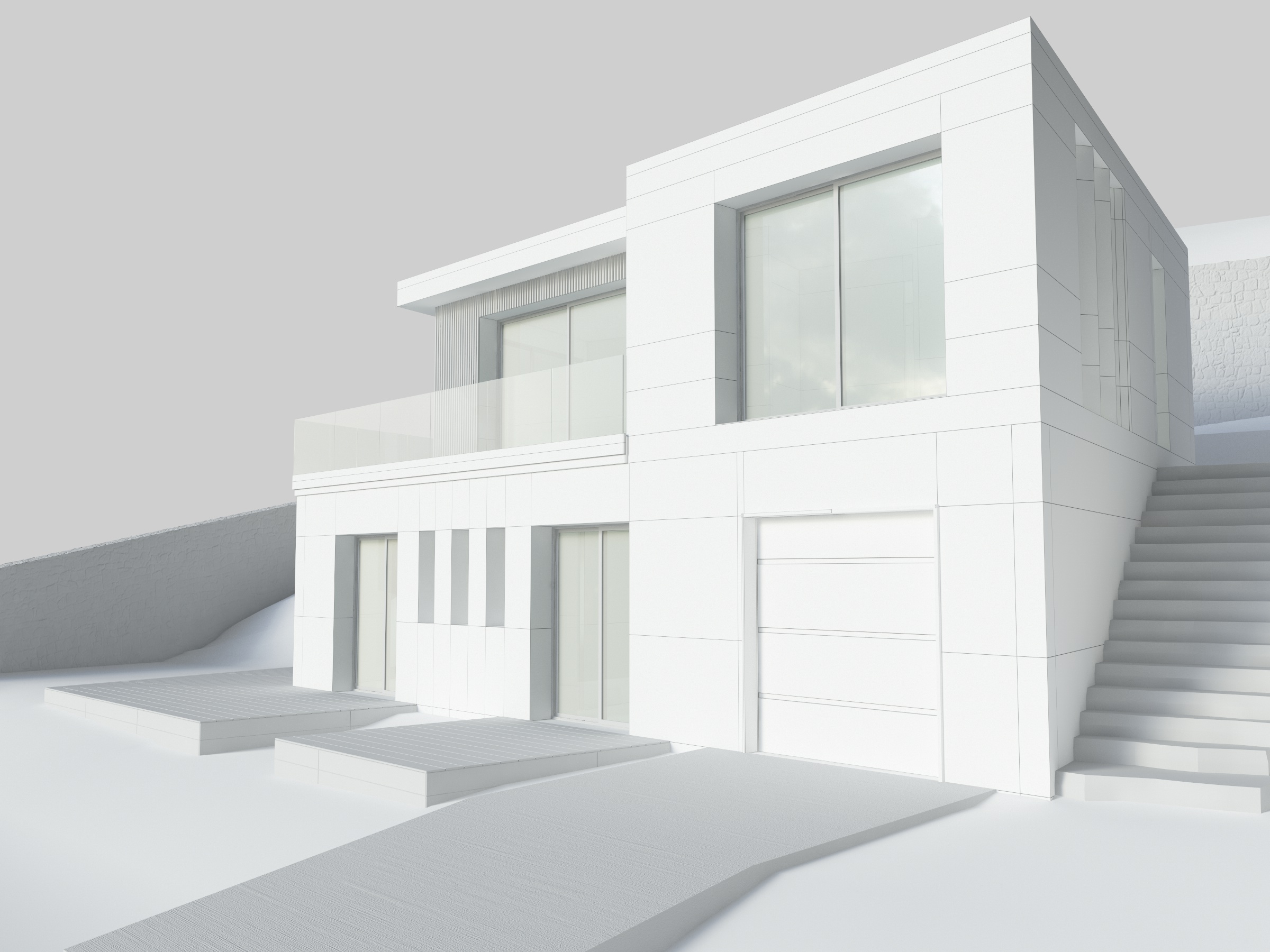

Con calma son arrivate i dwg e le cartografie dalla Francia e sulla base del fornito ho ricreto i due lotti con le varie quote del terreno; sia l'architettura che le pedane, muri a retta e scalinate in pietra sono volute dalla committenza e ricreate seguendo gli schizzi inviati
due domande..
- consigli per la modellazione di una pietra....quei pietroni sullo sfondo non mi fanno impazzire??
- come posso arredare il giardino con elementi naturali senza appensantire il modello e far esplodere il comp? Pensavo di mettere qualche pietra sparsa e pochi modelli di vegetazione in primo piano....che dite?
Ps..le pietre della scalinata sul fianco della casa non mi esaltano, tempo pemettendo rivedrò la modellazione altrimenti prego san Texture di fare un miracolo :lol:
Grazie.
Consigli e critiche sempre ben accetti :)

ciao, secondo me le pietre sulla sinistra non sono così malvage come dici, con una buona texture dovrebbero uscire bene. Forse sono troppo "morbide", nel senso che, a parte i gradini, il resto lo lascerei più grezzo e spigoloso.
