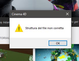

Buon giorno. scrivo per capire cosa sia successo alla scena su cui sto lavorando. Da ieri sera mi è comparso l'avviso che ho condiviso nell'immagine e ora non mi si apre più la scena. Non riesco assolutamente a capire cosa cavolo sia successo
avviso cinema.JPG (21.09 KiB) Visto 3365 volte

Normalmente ti risponderei che il file è stato corrotto per un qualche motivo (magari in corrispondenza di un salvataggio non andato a buon fine, a me in 15 anni di utilizzo di C4D è successo solo in questa circostanza), in questo caso specifico però vedo che un'altro utente ha avuto il tuo stesso identico problema a pochi minuti di distanza https://www.c4dzone.com/it/forum/viewto ... =1&t=34523
Due casi così uguali e ravvicinati potrebbero anche essere una coincidenza ma mi fanno venire il sospetto che forse un qualche aggiornamento di Cinema o altri problemi software su Windows potrebbero essere i responsabili.
A prescindere non c'è nulla che tu possa fare, se il file contiene dati(cioè se vedi che ha il peso giusto su disco) puoi inviarlo al supporto Maxon e loro se possibile recupereranno la scena o parti di essa.

Ho salvato spesso e il file ha il giusto peso sul disco... anche la preview è corretta...solo che all'apertura mi da quel messaggio... Se l'unica possibilità è quella di mandare il file alla Maxon lo faccio perchè ho una consegna a breve enon riuscirò mai a rifare tutto.
