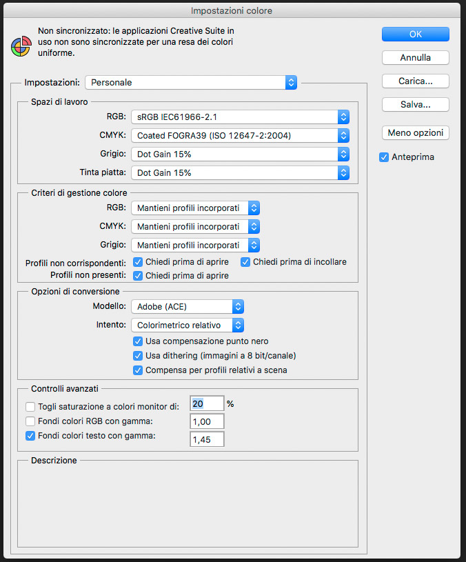

Così sono ripartito dal settaggio di default che viene impostato da Vray 3.7 e ho iniziato a fare delle prove, usando un modello contenente due immagini che conosco bene e che mi servono come riferimento fotografico e tipografico. Ho illuminato il modello con una luce all’infinito e l’ho aumentata fino a quando ciò che vedevo nel VFB è arrivato vicino all’aspetto dei file originali visti in Photoshop. In Photoshop le impostazioni colore sono quelle del preset “Prestampa Europa 3” dove però ho cambiato l’RGB da AdobeRGB a sRGB, visto che per il 3D uso solo texture con questo profilo colore.

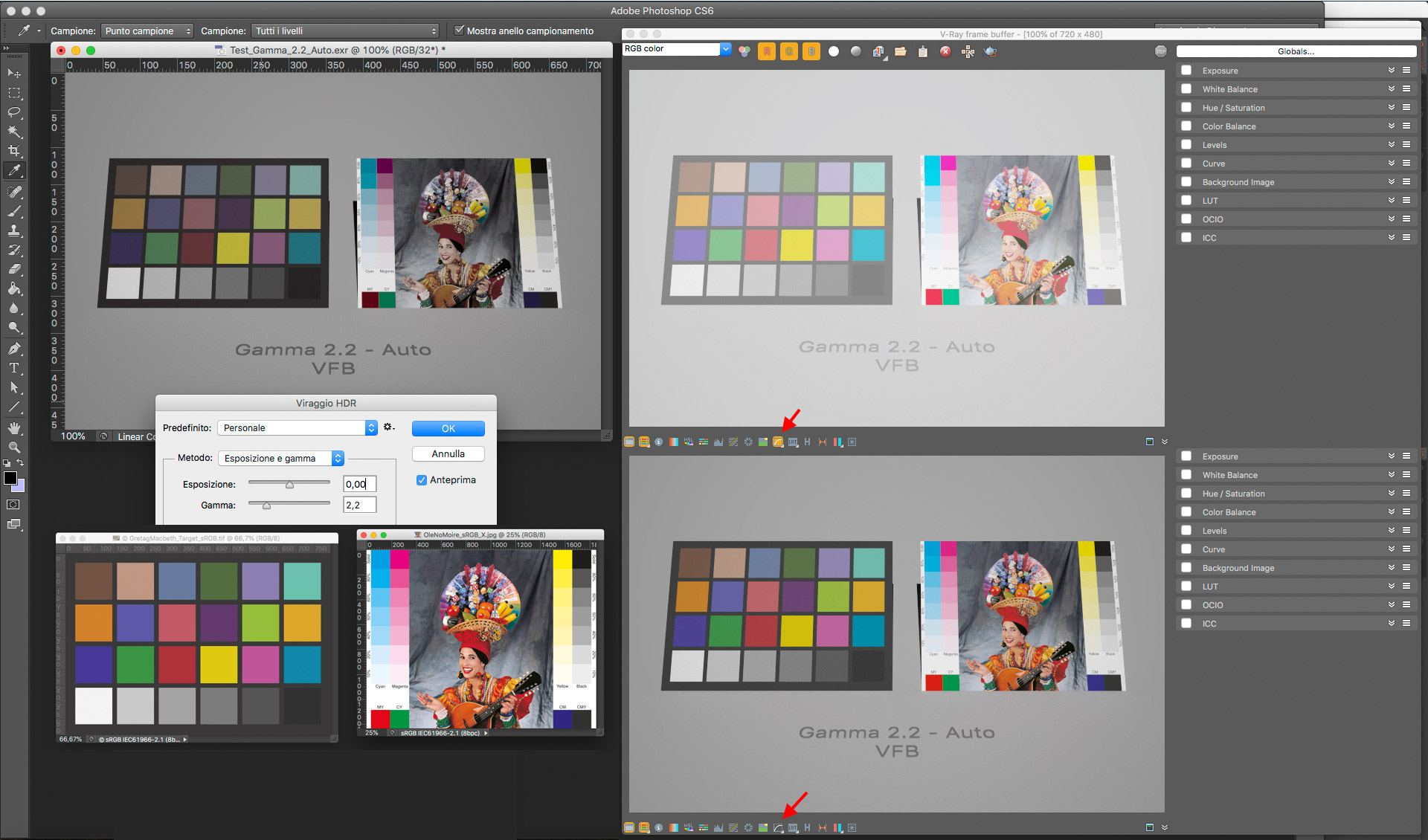

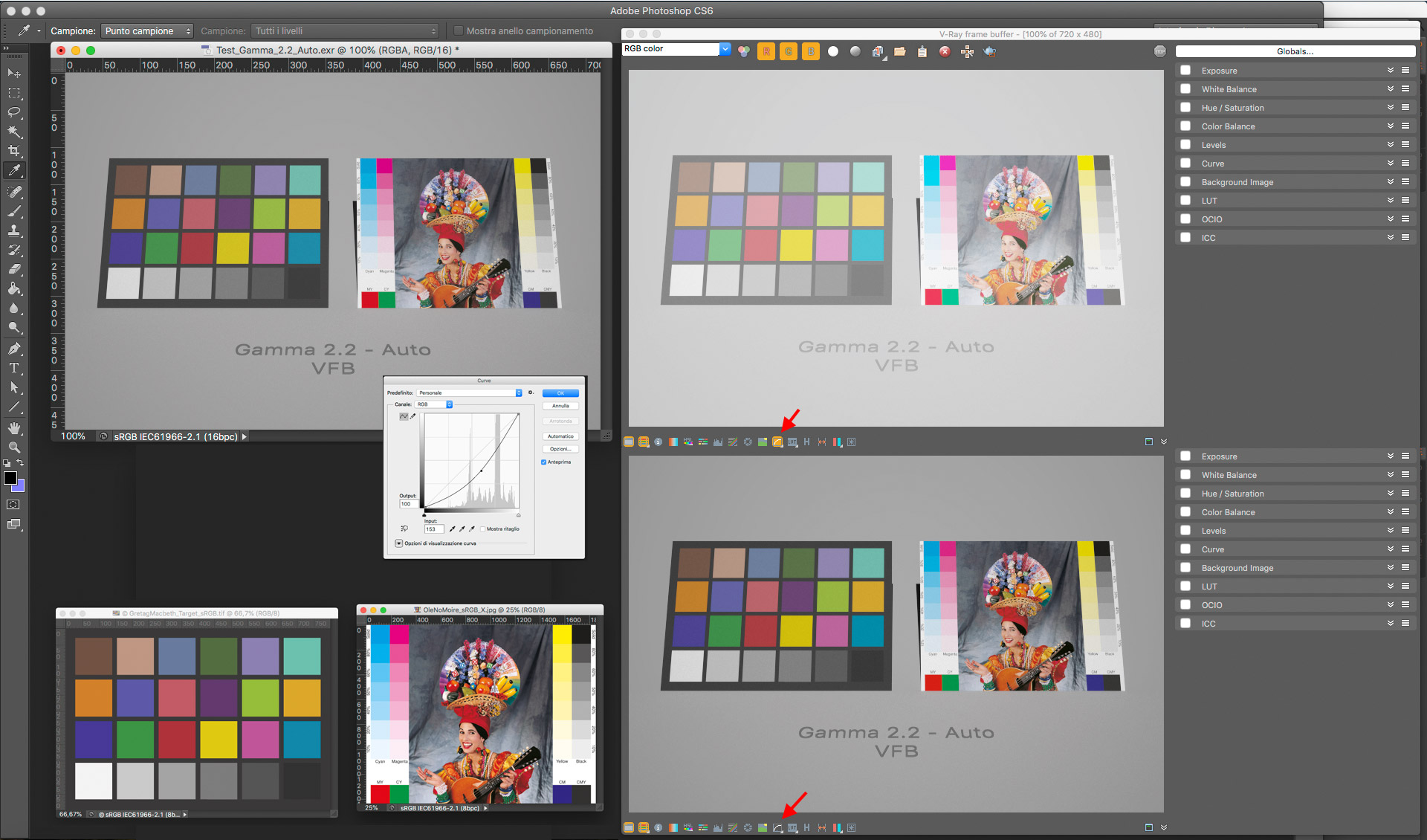

Tenendo il settaggio proposto da Vray, ovvero Linear / Gamma 2.2 / Auto ottengo sempre file .exr poco utilizzabili in Photoshop, anche cercando di impostare una curva simile a quella dell’ sRGB o scegliendo sRGB nella finestra di conversione di Photoshop.
In quest’ultima poi i colori risultavano estremamente desaturati.
Vedo anche che con Auto non è necessario scegliere la curva sRGB, che quindi risulta già impostata automaticamente (frecce rosse) nel VFB, ma non nel file .exr che viene salvato che deve quindi essere corretto in Photoshop.
Risultati simili con Color Mapping and Gamma.

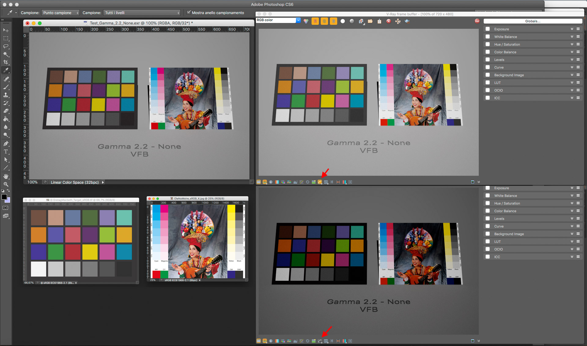

Così sono passato a Linear / Gamma 2.2 / None e ho ottenuto in Photoshop una immagine leggermente più scura di quanto vedo nel VFB. E con questo settaggio bisogna attivare la curva sRGB nel VFB.

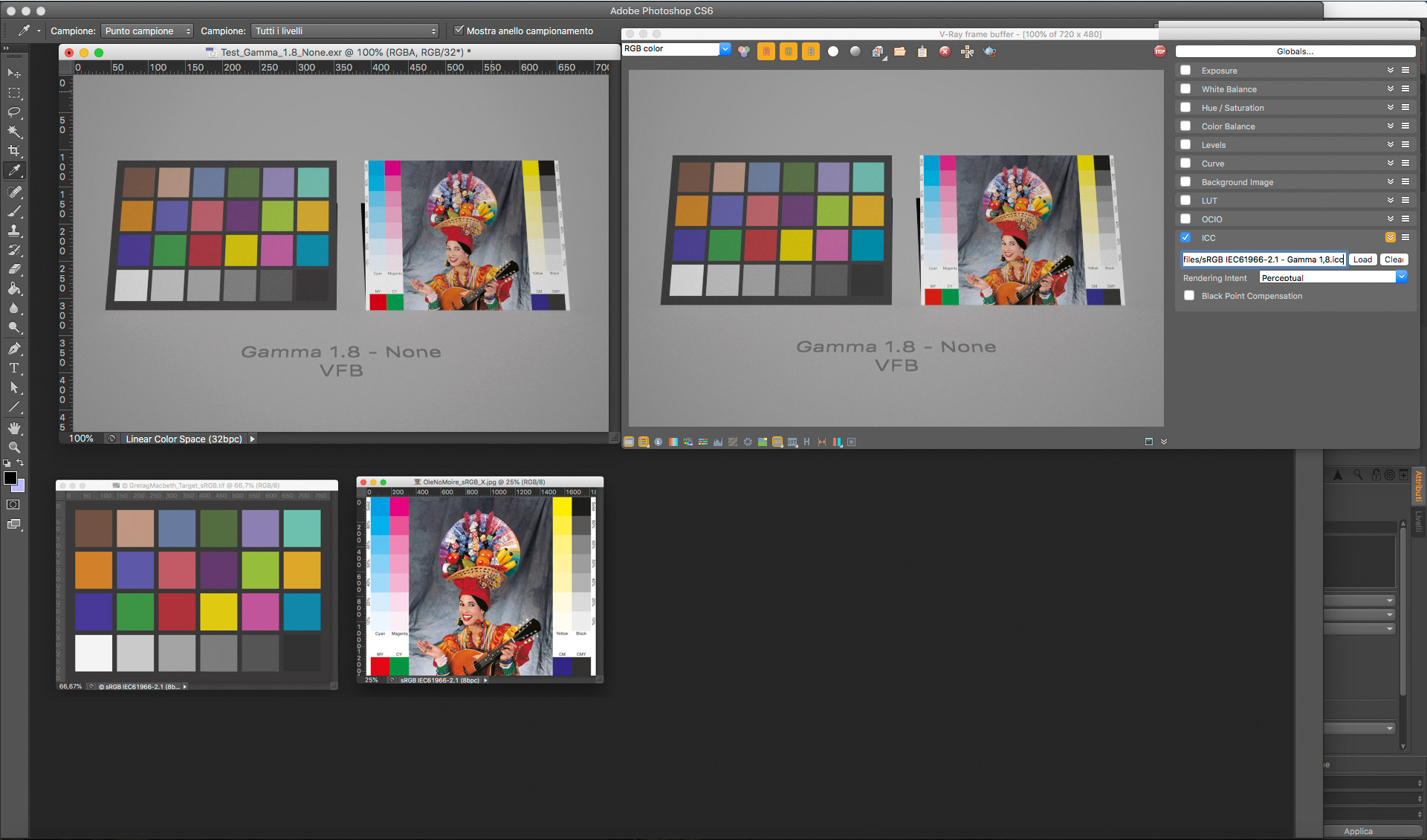

Impostando Vray con i settaggi Linear / Gamma 1.8 / None e selezionando il corrispondente profilo ICC sRGB 1.8 ottengo la migliore corrispondenza tra ciò che vedo nel VFB e ciò che ottengo aprendo il file.exr in Photoshop.
E in questo caso ho anche la migliore corrispondenza con i file originali usati per inserirli nel modello 3D
Un difetto del settaggio 1.8 è il contrasto leggermente più basso rispetto ai file-texture originali. Ma si può facilmente correggere in Photoshop per trovare la corrispondenza.
