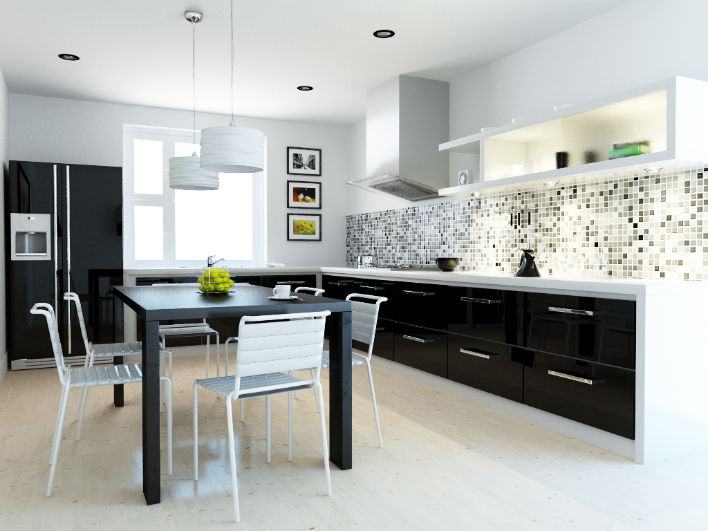

unico appunto il parquet e la presunta bassa suddivisione delle ombre nelle area light (effetto puntinato)

Grazie. AA - Adaptive DMC, Filter - parzenFiLiPpO92 ha scritto:allora,per alzare un po i dettagli,o le campionature fai così:nei materiali con dispersione,offero con la riflessione un po sfocata,porta il valore glossiness subdivision da 8 a 16.per le luci area aumenta la sudddivisione delle ombre,se è a 8 portala a 16 o 32,poi migliora l antialiasing.che tipo gli hai dato?

Re: Сucina "Hi-tech":)
Metti il battiscopa però!!!!

Oggi vi faccio vedere il render finale, spero che finale. E usare vostri consigli. Grazie.web_pirate ha scritto:Io cambierei un poco la riflessione del materiale che hai usato per il frigo e i cassetti, la abbasserei un po'(sembrano specchi) e poi modificherei un po' il displacement per distorcere un pelino l'immagine riflessa altrimenti è troppo perfetto, ma comunque complimenti davvero, molto bella! :55 :55

flowbox ha scritto:molto bella la luce, a parte il battiscopa che metterei.. abbasserei un po il bump del pavimento, credo che anche in Bielorussia i falegnami abbiano le levigatrici
fabrik
Mi piaciuto tuo scherzo Ho deciso di cambiare il materiale del pavimento;)
