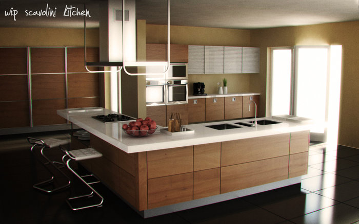

W.I.P. Cucina Scavolini
Antialiasing: ADM, Max 4, Min 0.01
Indirect Illumination: IR + LC
Color Mapping: Exponential
Due luci area alle finestre ed una di supporto dietro la camera.
I valori della camera sono: Film ISO [100], F-Stop [5.6], Shutter Speed [60].
Aspetto il vostro giudizio

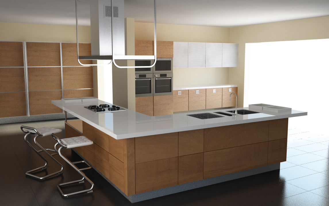

ho preferito inserire una luce infinita e dei portal light.
i forni mi convincono sempre di meno
Re: W.I.P. Cucina Scavolini
La trovo buona, ma con diverse cosette da migliorare.
Il legno è sicuramente migliorabile una ritoccata agli specular e passa la paura,
Manca di dettaglio e le superfici sono troppo a spigolo vivo.
A guarda l'immagine le impostazioni sono ancora troppo in bassa qualità.
Come te la passi ?!
Un Saluto.
Ettore.

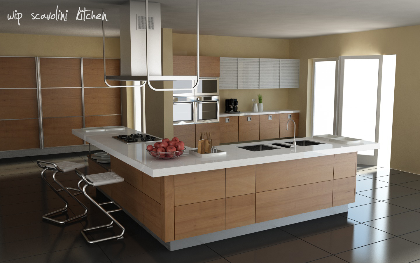

Ho sistemato lo speculare del legno e smussato un po' di spigoli come mi era stato suggerito. Per i forni ci sto ancora lavorando ... non mi piacciono per nulla

il bagliore della seconda mi sembra un po' eccessivo, preferisco quella senza.

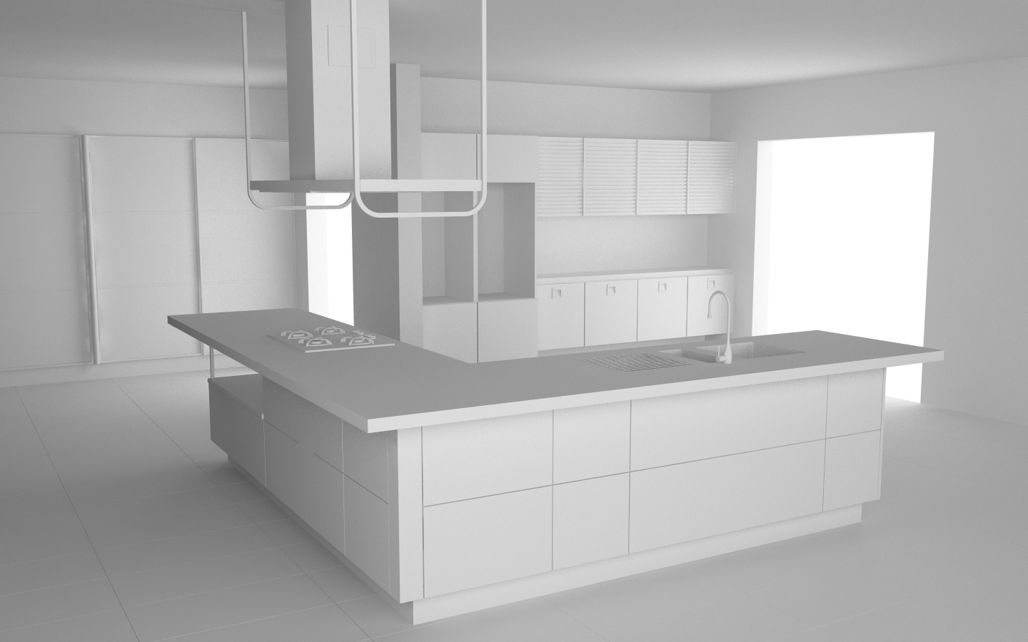

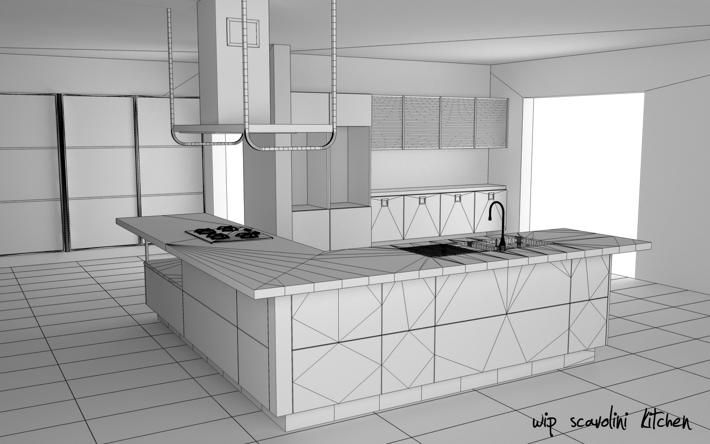

p.s. come mai hai tutte quelle suddivisioni irregolari che si vedono nel wire? hai usato le booleane?

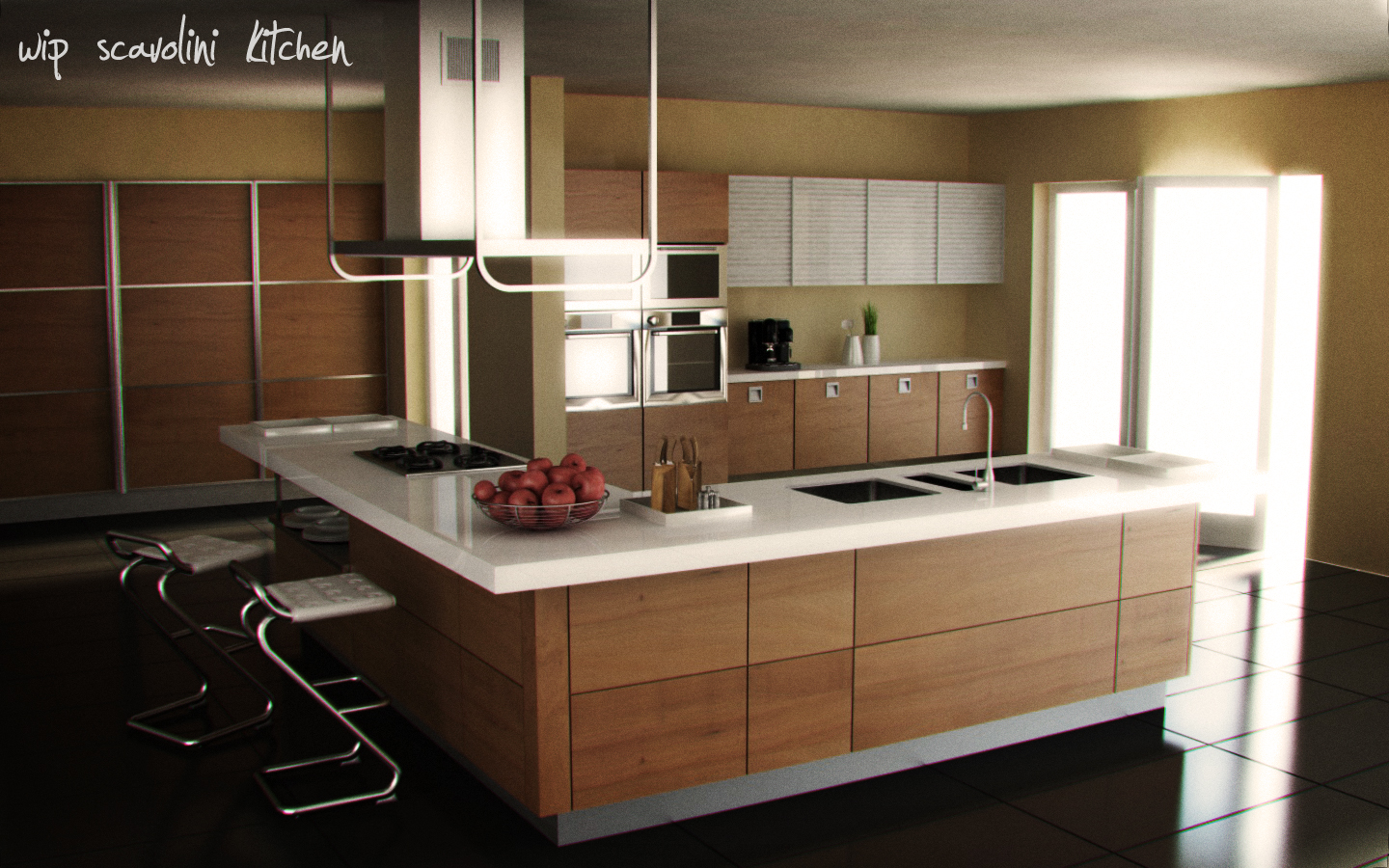

complimenti per le immagini. :D
anche io sarei curioso di sapere come mai ci sono quelle divisioni nel wire...
volevo chiederti cosa hai messo in post (se non sono indiscreto) ,inoltre noto una aberrazione cromatica che mi sembra -a mio parere- eccessiva.

@renxo: nella post produzione ho lavorato su livelli, curve e saturazione a parte ovviamente quelle che ho citato sopra. Per quanto riguarda la suddivisione irregolare del wire è dovuta all'importazione da rhinoceros che come tutti ben saprete è triangolare e non quadrangolare
