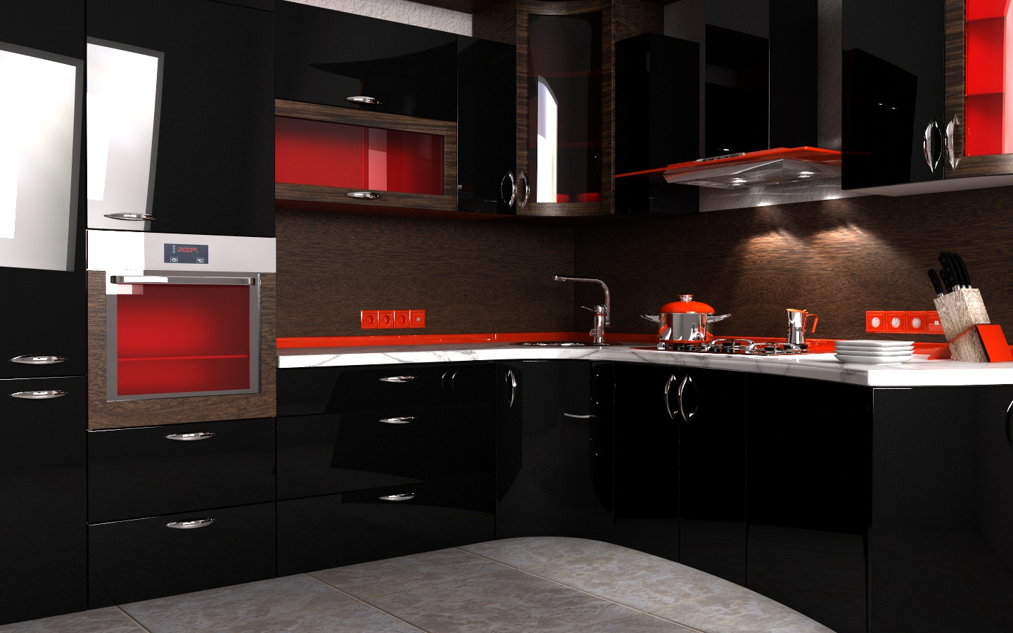

ho usato un hdri + una luce area e 2 luci ies....questo è il primo risultato appena ho il file sotto mano posterò i parametri in maniera più accurata...che dite? è un pò povera forse non so voi che dite?

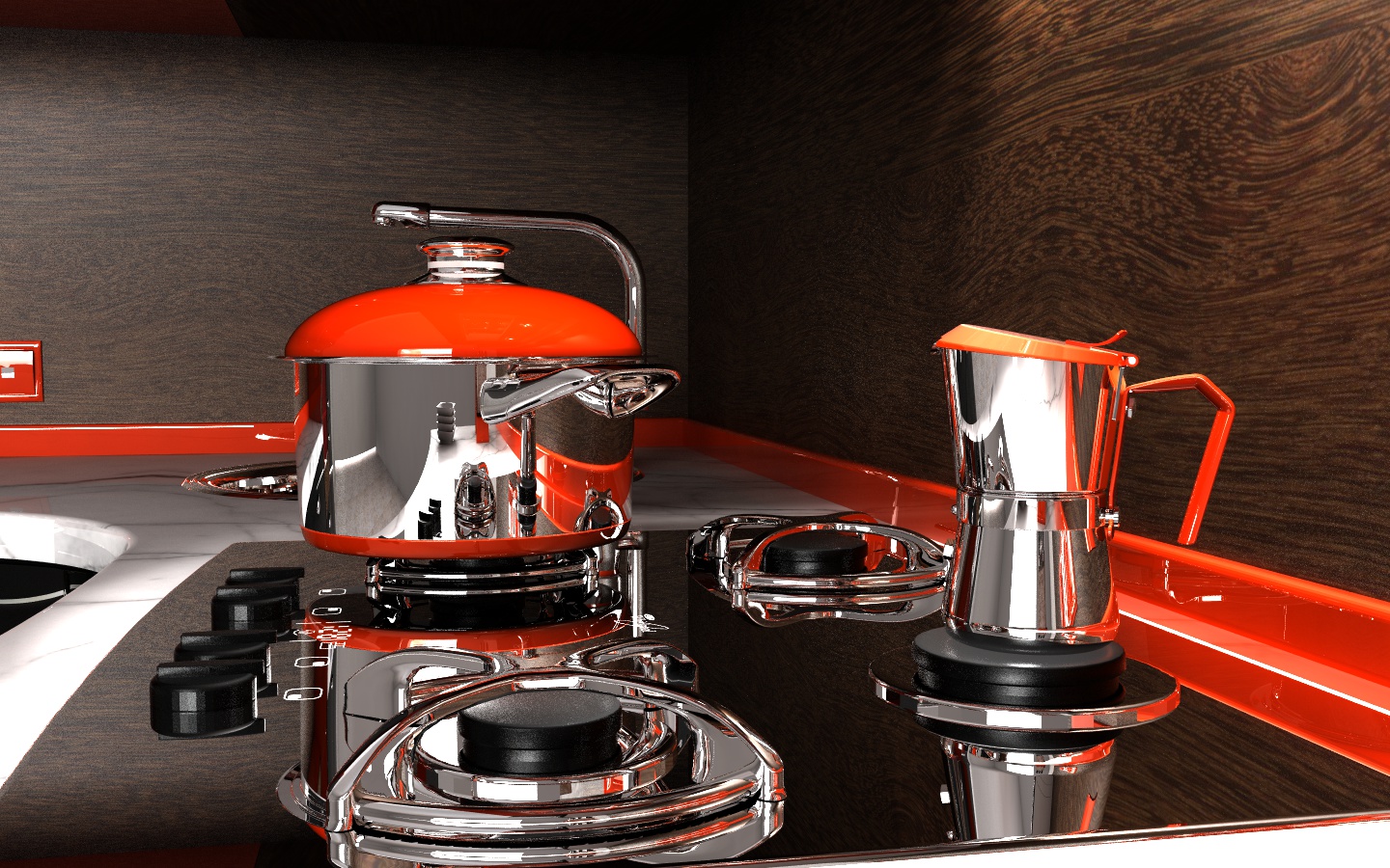

nuovo upp che dici?esablone ha scritto:Come inizio non è male, concordo sugli speculari da rivedere. Darei un sguardo anche al materiale del top che non si capisce cos'è...

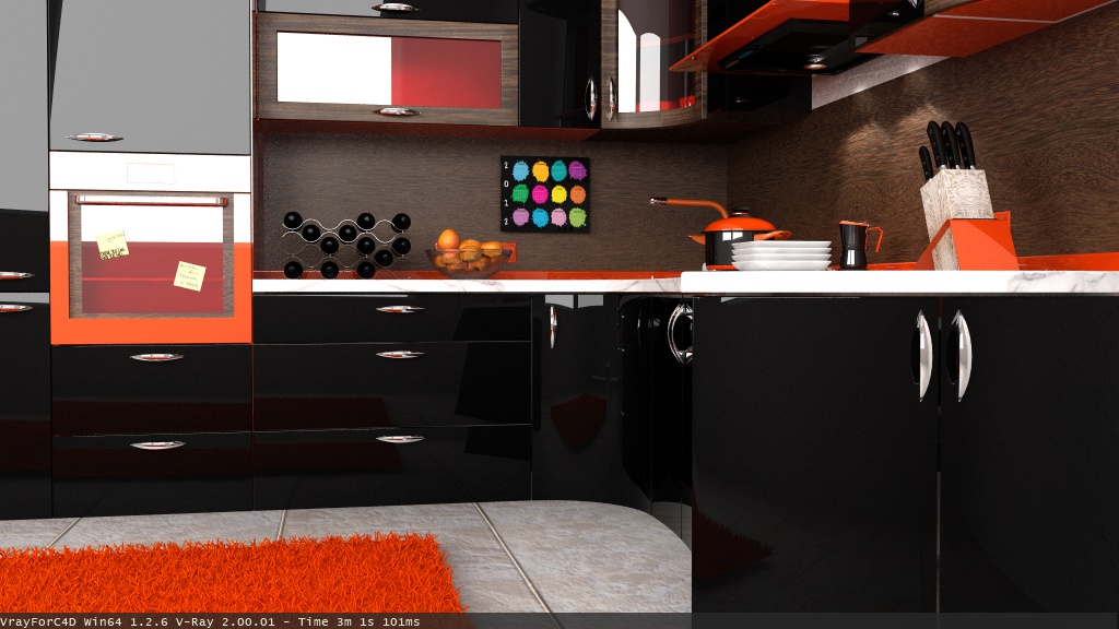

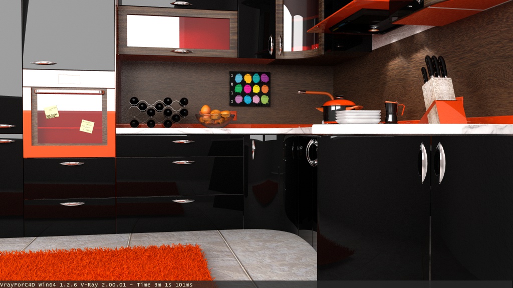

Il buon filippo da sempre ottimi consigli ho cambiato tutte le riflessioni grosso modo in effetti sembrava un pò di essere in una di quelle stanze da luna park dove ci sono gli specchi che fanno ingrassare o dimagrire a seconda dell'effetto eheheh ho cambiato un pò i colori e anche le dispersioni dei materiali...credo vada meglio ora che ne pensi?l'illuminazione l'ho cambiata....ho aggiunto una luce area di rinforzo e mi pare che l'effetto sia miglioreFiLiPpO92 ha scritto:Se curato nei minimi particolari, secondo me può diventare veramente d'impatto. Non mi piace molto l'illuminazione, mi sembra tutto un pò scuro e piatto, neanche la vista mi fa impazzire. Un altra cosa non mi piace, e che ti hanno già detto, sono i riflessi. A me sembra che siano tutti uguali i materiali, sembra che hai lasciato tutti i valori di riflessione uguali per ogni materiale, e che hai cambiato solo il colore nel diffuse. Magari dovresti rivedere nei particolari ogni materiale, non credo che nella realtà riflettano così perfettamente a specchio, lavora un pò anche con la dispersione, Poi rivedrei in seguito il pavimento e la vista.

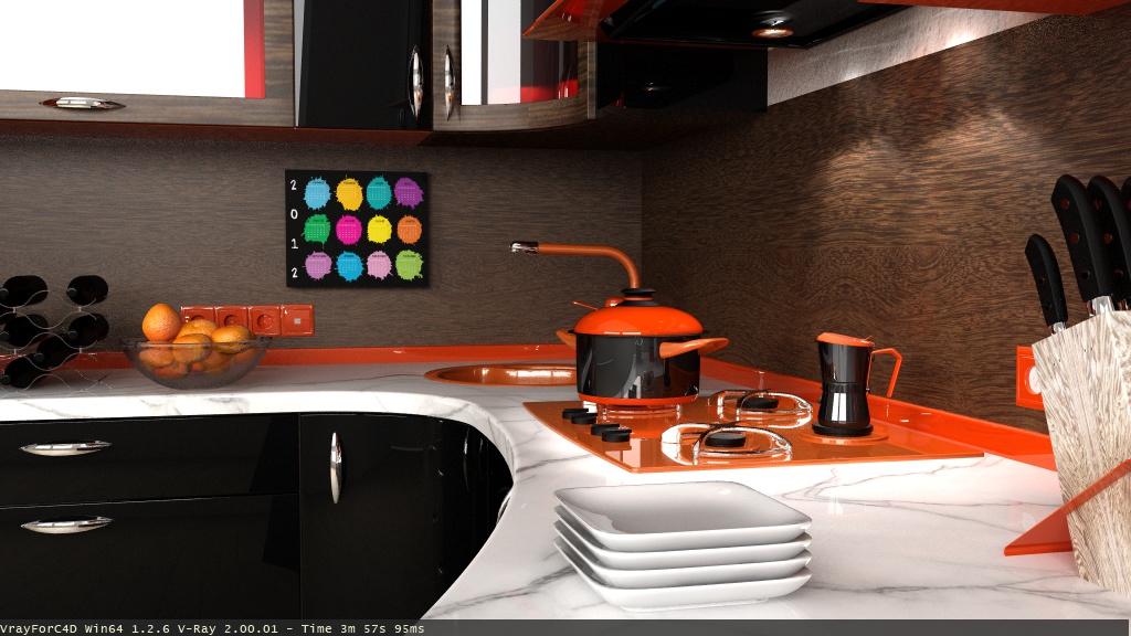

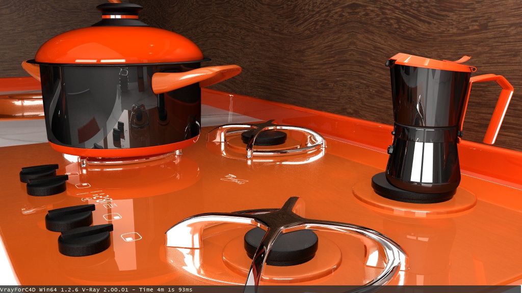

Negli ultimi upp non ho usato un'hdri.....ma solo luci area i parametri sono tutti bassi diciamo da Test...kmq CM Reinhard submixel mapping attivo multi 1burn 0.5 gamma 1LUCI: 2 area una dietro la camera principale con i seguenti valori ombre attive intensità 20 no decacy invisibile attivo resto di base....stessa cosa per l'area di supporto che si trova a sinistra della camera con l'unica differenza che l'intensità è a 15,Antialiasing Adaptive DMC resto base,FiLiPpO92 ha scritto:Secondo me non serve molto illuminare un interno con un hdri, è sicuramente meglio usare solo luci area. Puoi elencare i parametri come CM camera e luci nello specifico? grazie

mmmm ok proverò.....la camera no è di default....dici di cambiarla?FiLiPpO92 ha scritto:secondo me è il CM reinhard che non va, è un CM particolare che esalta i colori caldi e le bruciature. Qui di colori caldi c'è solo l'arancione, poi il resto è nero. Proverei con un HSV o simili per rendere tutto più bilanciato. La camera l'hai usata col tag ph cam?
