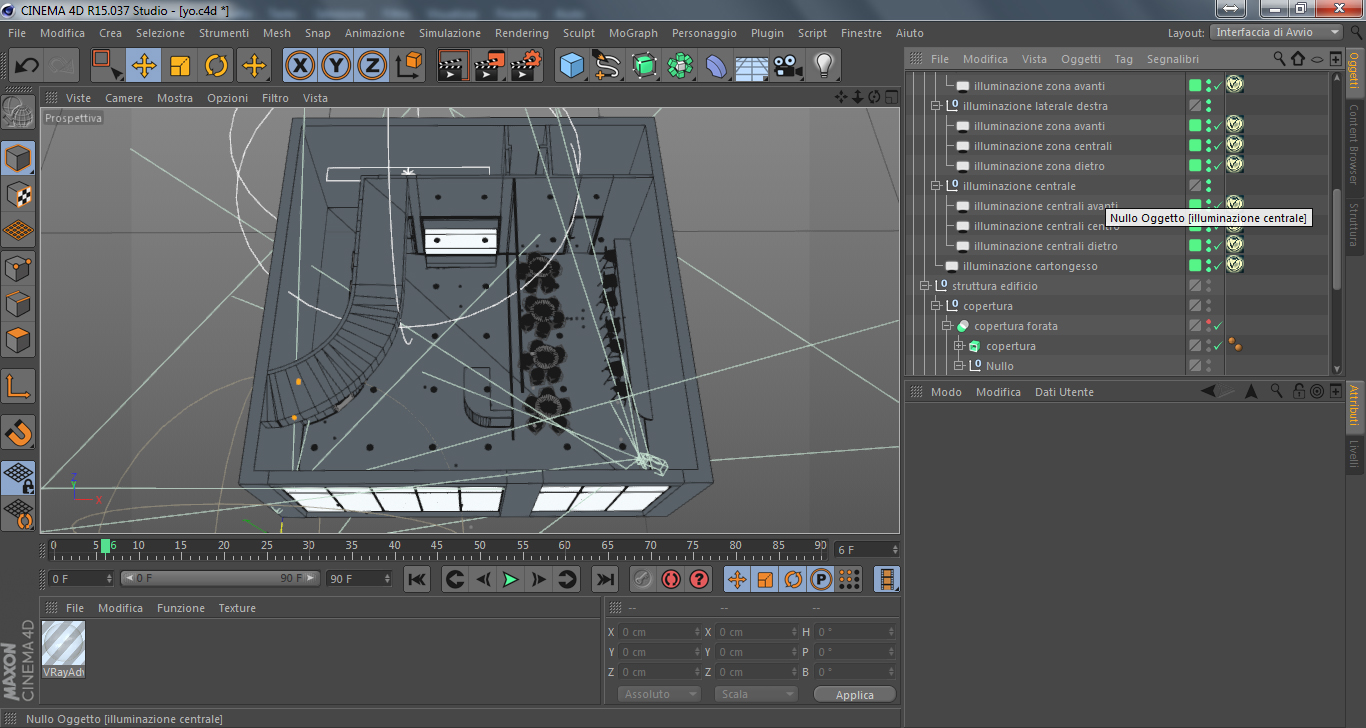

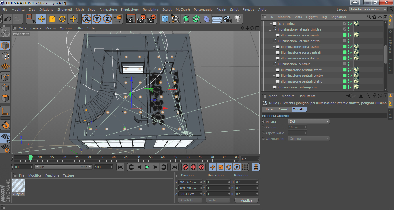

questà è un immagine dalla quale si può vedere il tipo di illuminazione commissionata, l' illuminazione non deve essere forzatamente questo, la loro richiesta è quella di avere luci a incasso. <br />Ho pensato di illuminare omogeneamente la scena inserendo luci area con area type (mech), mech rappresentate da dischi di diametro 15cm

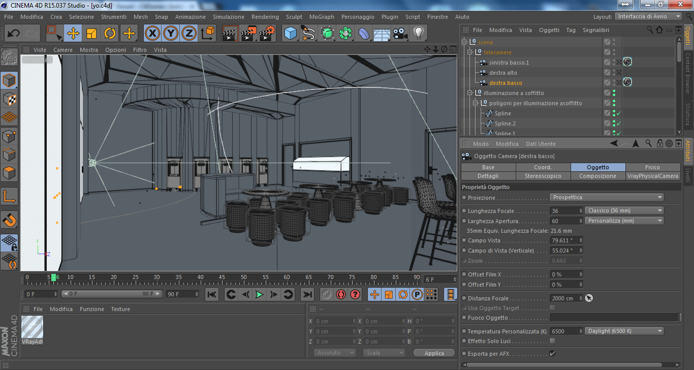

la prima vista da sviluppare è pressoché da tale posizione, favoltativa può essere l' apertura focale e la larghezza di apertura (dati visibili in immagine)
vista generale sulla modellazione della yogurteria

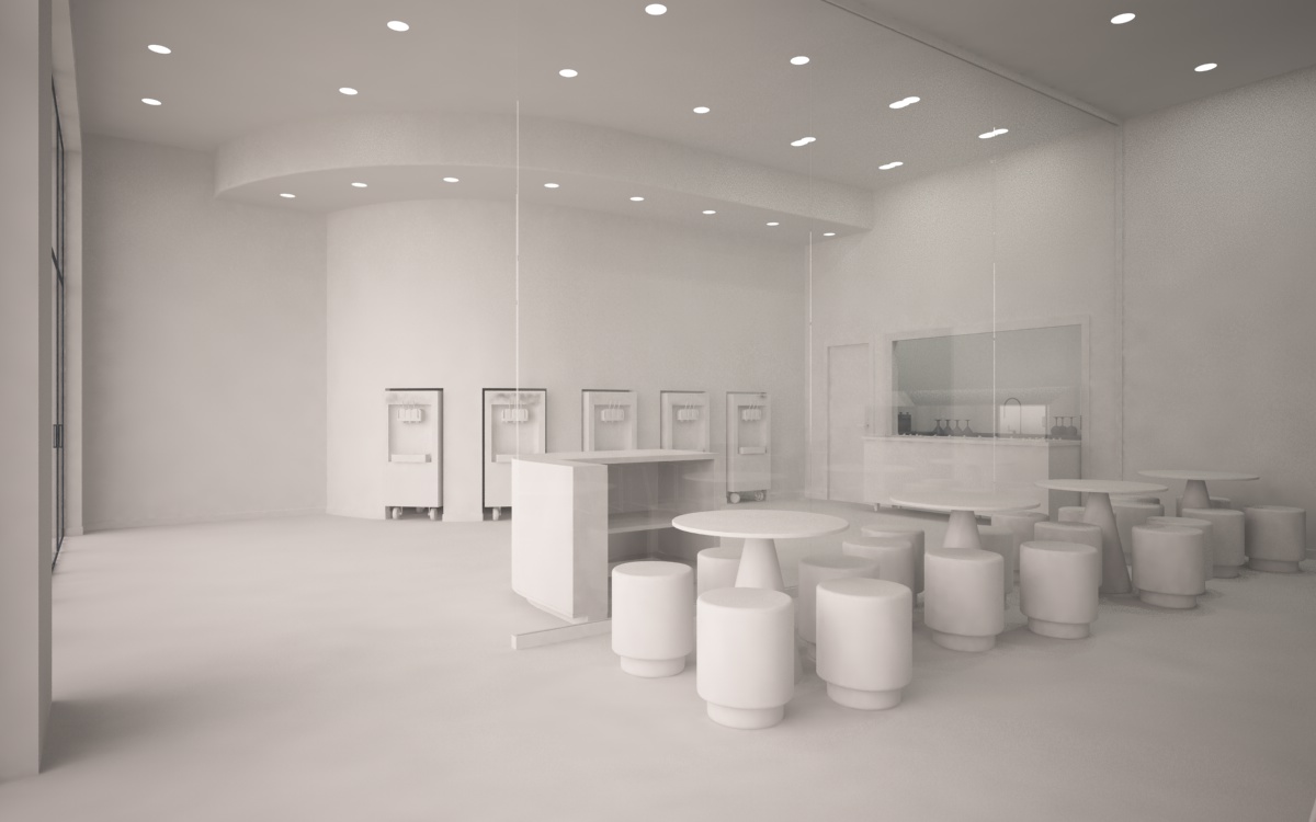

questa è una prima prova di renderizzazione della vista laterale
Illuminazione Hdr in background (multiplayer 20)
illuminazione interna luce area (area type - mech)
fotocamera
white balance preset custom
film iso 100
fstop 2
shatter speed 200
la prima è come esce dal render
la seconda è corretta in photoshop con l'aggiunta di AO, effetti lente (AR) creati in multypass + accentua passaggio di photoshop e filtro camera raw.
only render
only render
render + ps
render + ps

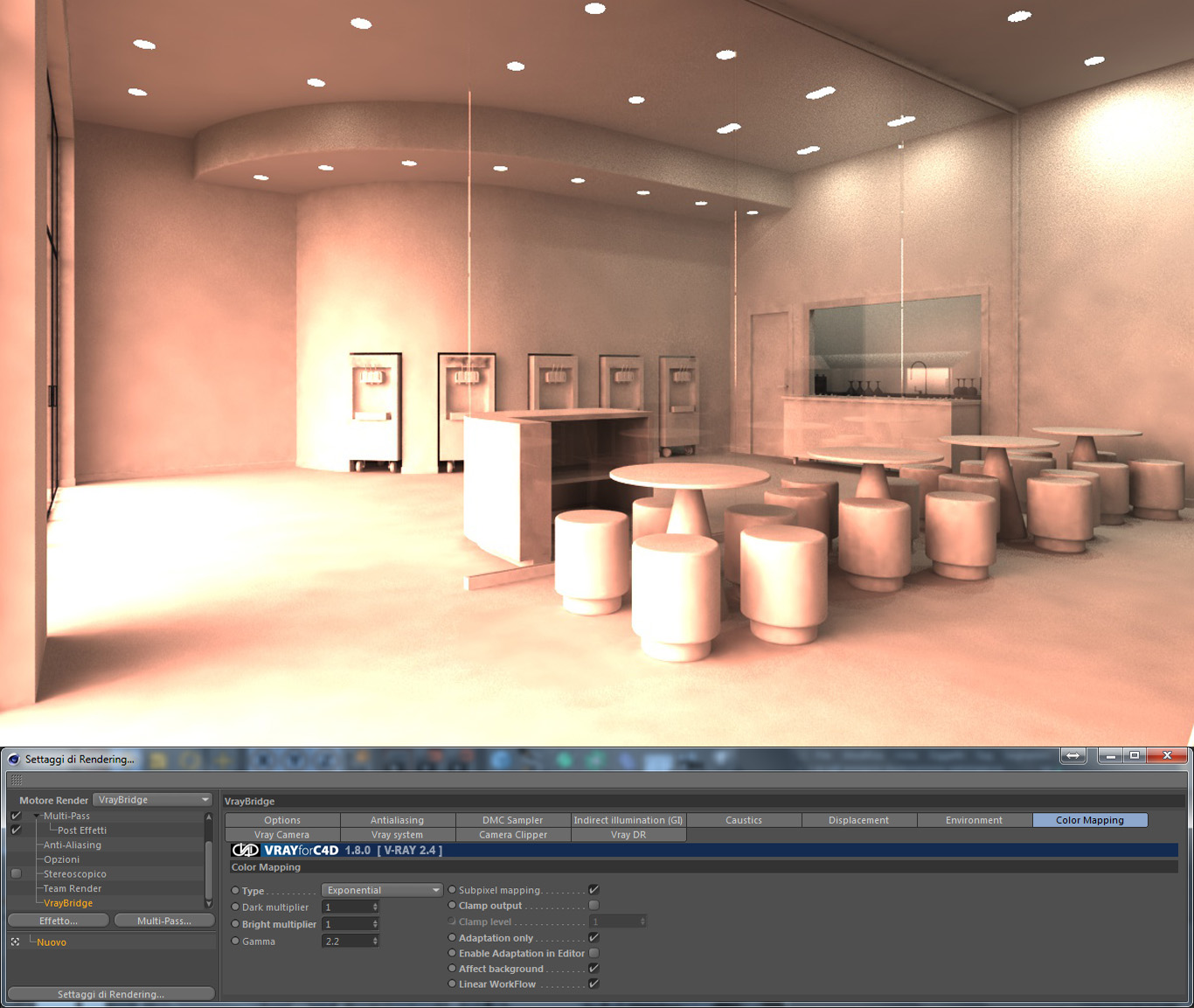

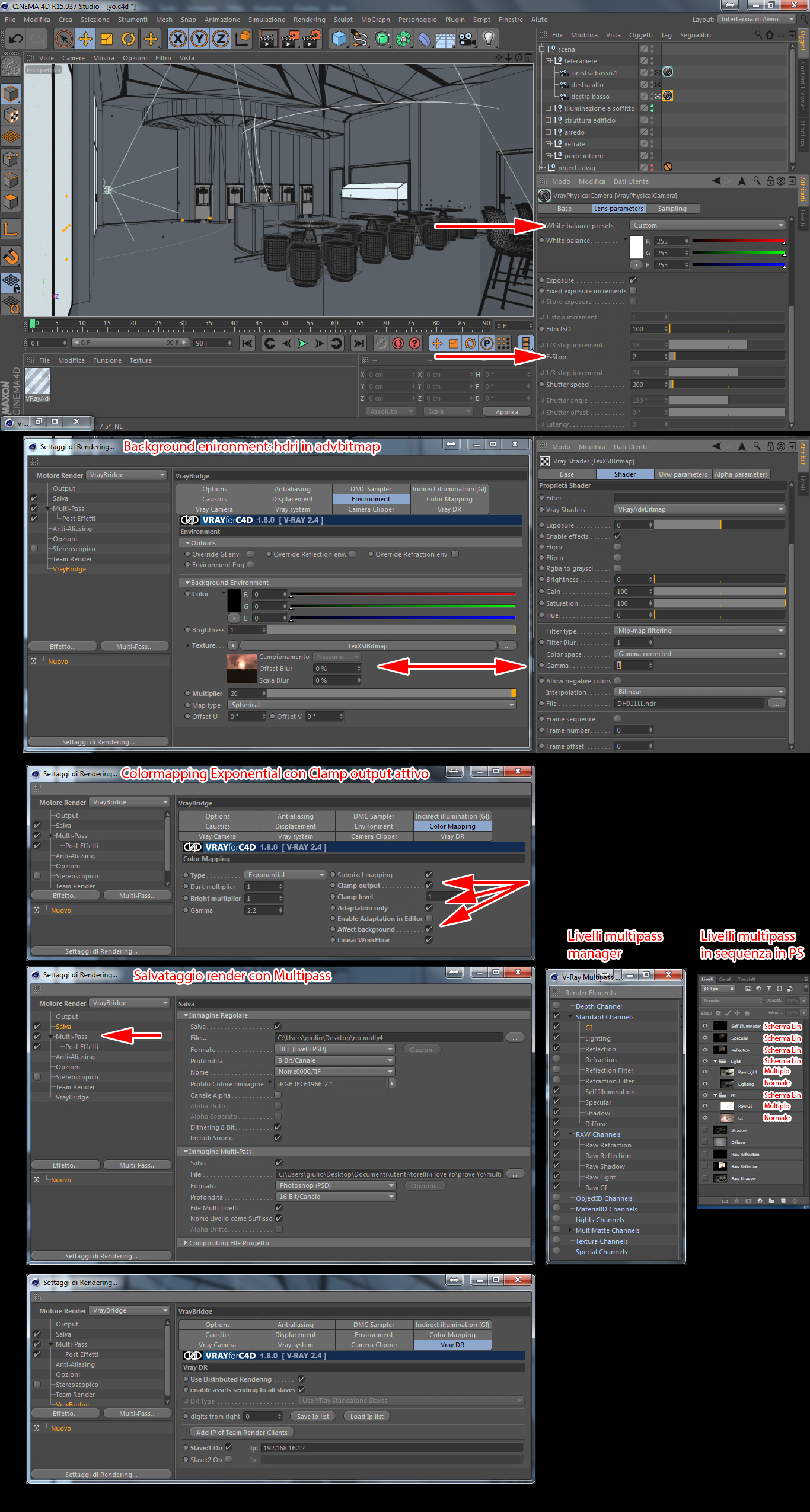

ecco i primi problemi: vi espongo i settaggi usati
Settaggi di Render - Vray Bridge
Indirect illumination (GI) = irradiance map + light cache
Enviroment: immagine hdri* in background Environment - multiplayer 20 - proiezione spherical
Hdri* = inserita in vray advbitmap - gamma 1
Color mapping: Exponential (clamp output (level 1) - adaption only e affect background attivi)
Vray DR attivo
Workflow lineare di Cinema 4d disattivato
Mutipass in setting di cinema 4d attivo
Multipass managero Vray plug attivo con livelli (da immagine)
Fotocamera
White balance preset: custom
fil iso 100
F-stop 2
Shatter speed 200
illuminazione scena interna: luci area con oggetto mesh
il problema: la prima immagine che ho postato l' ho realizzata prima di impostare il Dr e il multipass, mentre la fotocamera e il background environment erano già impostate.
Come vedete presenta un'illuminazione fin troppo piatta, ma almeno non presenta sovra esposizioni e particolari artefatti.
Poi procedo con impostare il Dr attivo il clamp output e gli altri parametri nel color mapping, attivo il multipass come seguito nel video tutorial di Joseph Brant e come notate l' immagine appare nettamente più satura e contrastata.
Mi sento di escludere che la colpa sia del multipass poiché disattivandolo il risultato non cambia.
Credo che il problema sia nella disattivazione del workflow lineare di cinema.
Avete soluzioni o suggerimenti da testare?
workflow lineare di cinema 4d disattivato<br />dr attivo<br />Color mapping<br />clamp output attivo<br />adaption only attivo<br />affect bacground attivo
dr attivo
Color mapping
clamp output attivo

Ma il risultato che hai postato è il definitivo di Photoshop con tutta l'operazione di Blending Mode (che ho visto nello screen) impostata?
Perché quella che vedo con sovraesposizione alla finestra non capisco bene quando l'hai ottenuta: prima o dopo l'attivazione del multipass? Perché così su due piedi guardandola riscontro il classico problema dovuto al Color Mapping impostato su Linear, ma vedo che nei settaggi è impostato su Exponential, quindi non può essere...
Non è che hai modo di postare la scena con la texture? Se non proprio questa completa anche una che presenti comunque lo stesso problema? Perché vista così non riesco tanto a capirci qualcosa...

Ciao Marcok, quello è semplicemente il risultato che esce in render. Il solito risultato che poi riordinando i livelli ottengo in ps. Ma quello postato è il risultato del render appena sfornato. Io di solito salvo sia in multipass che in salva normale. Quello è il render ottenuto da salva normale. Che una volta riordinati i livelli in ps è identico a quello in multipass.

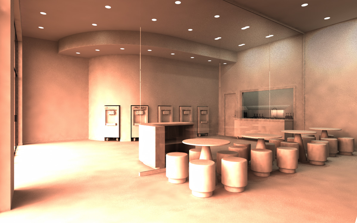

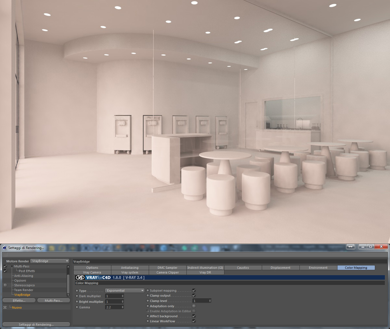

ok penso di aver trovato la falla, come vedete dalle immagini postate il risultato si altera solo quando è attivo l'adaption only...
citazione da vrayc4d forum:
Adaptation only - when this parameter is on, the color mapping will not be applied to the final image, however VRAYforC4D will proceed with all its calculations as though color mapping is applied (e.g. the noise levels will be corrected accordingly). This can be useful, for example, if you know that you will apply some color correction to the image later on, but wish to keep the rendering itself in linear space for compositing purposes. Note that the Clamp output option will have an effect regardless of the value of the Don't affect colors option.
e sinceramente il risultato non sembra attendersi a ciò che è scritto in questa spiegazione. A me sembra che la alteri eccome la mappatura dei colori.
Ps, Marcok ancora non ho inserito i materiali, quindi le texture non sono applicate, prima volevo vedere il risultato della luce pura per poi non dover reintervenire sull'illuminazione (salvo complicazioni) per tenerla come parametro fisso durante le prove dei materiali...
Ma il clamp output secondo voi è essenziale tenerlo attivo?

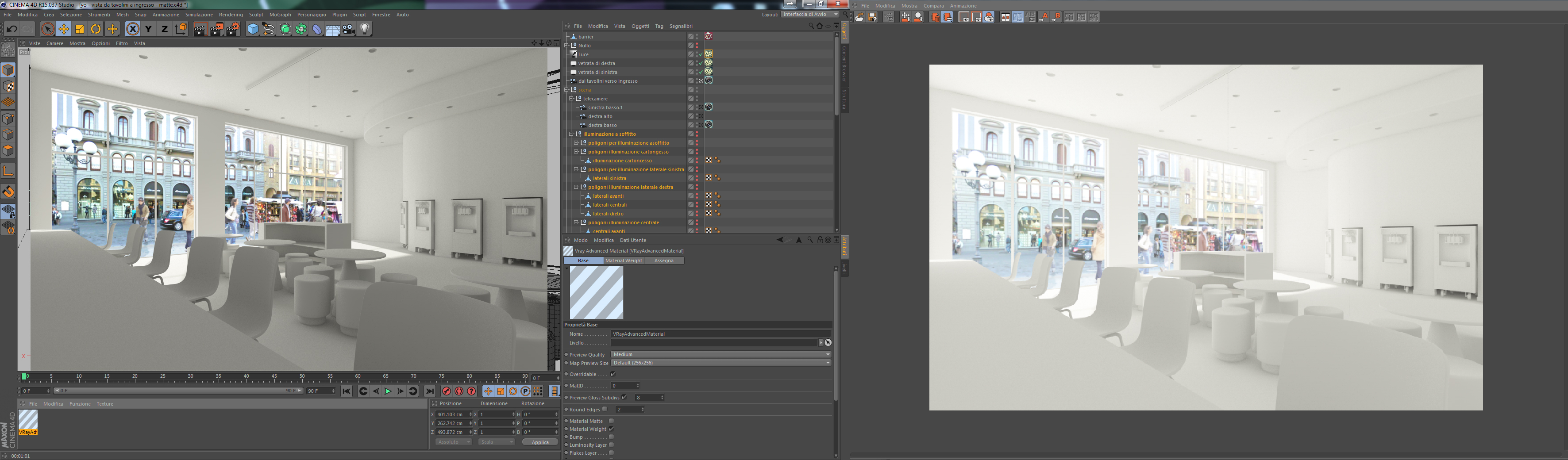

rieccoci coi problemi:
qualcuno di voi sa dirmi perché finché lavoro nel render vista tutto ok. Poi quando rederizzo in visualizzatore immagini illumina nettamente di più?
ho usato una Phycam
Luce solare (senza physical sky)
Immagine Background environment
Un piano al quale applico l'immagine con il compositingvray tag
due luci area alle finestre (invisibili)
tutto funziona correnttamente in editor poi faccio la vista in render immagine e vedete il risultato
giuliovasa79
Messaggi: 202
Iscritto il: ven feb 05, 2010 1:20 pm
Re: wip - yogurteria
Messaggio da giuliovasa79 »
fortunatamente sono riuscito a risolvere il problema. Semplicemente cambiando file. Forse avevo attivato qualche parametro, a me sconosciuto. Cambiando file adesso è ok.

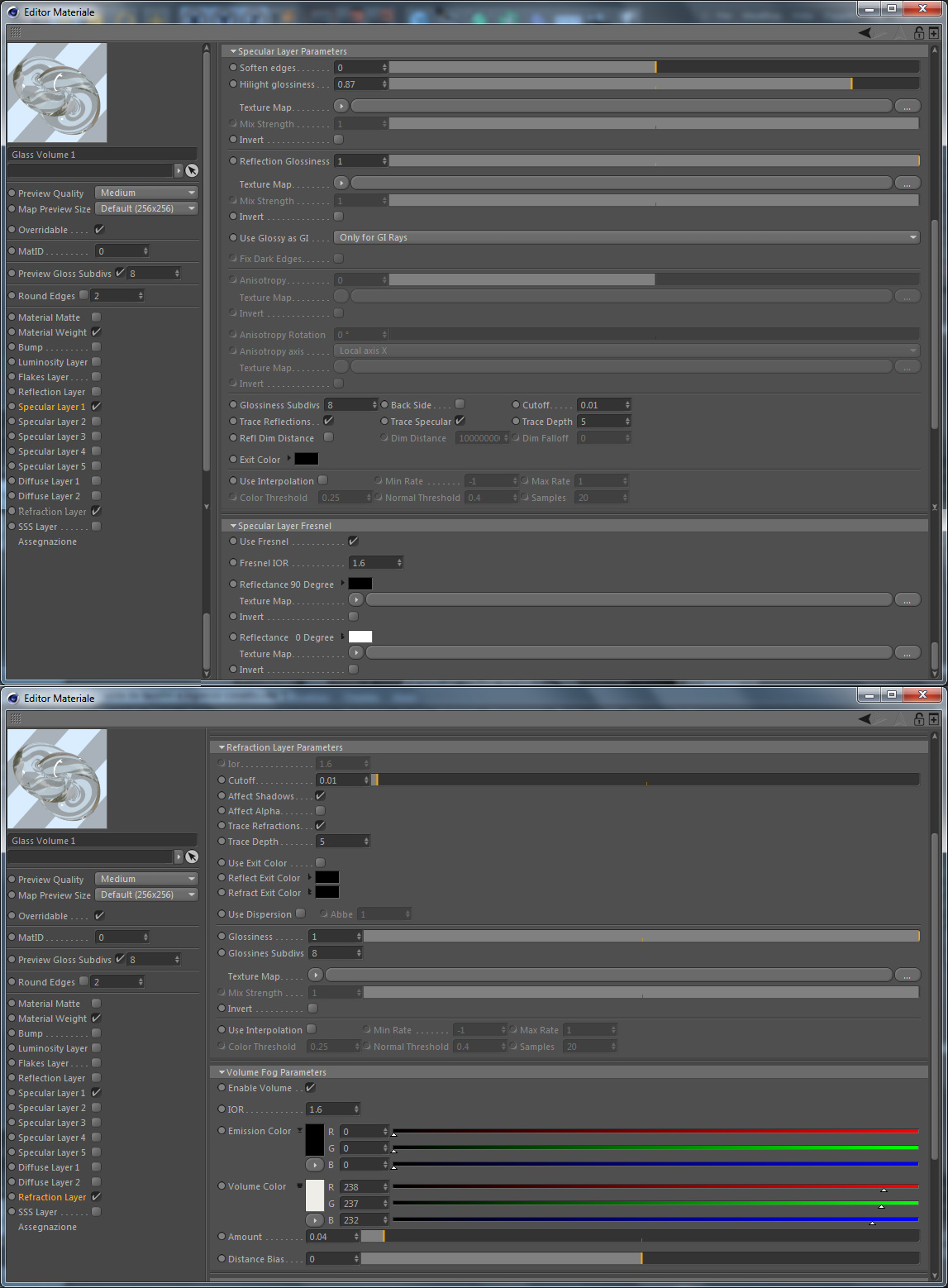

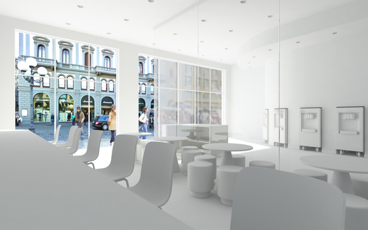

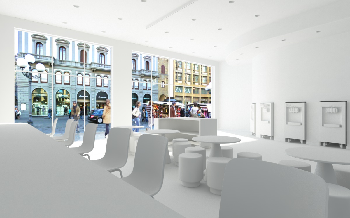

ho provato a inserire il materiale delle vetrate.
Come vedete posto 3 immagini:
la prima senza vetrate, dove l' immagine di fondo rimane nitida,
la seconda con il vetro applicato solo alla vetrata interna, dove si può notare la differenza tra con e senza vetro
e la terza dove sono presenti i vetri sia internamente che esternamente.
L'immagine però non mi convince, col vetro applicato il fondo si scurisce troppo e si sfoca... dove posso intervenire per attenuare quest' effetto?
vetro non applicato
vetro non applicato
vetro applicato alla sola vetrata interna per notare il contrasto d'effetto
vetro applicato a vetrata interna ed esterna
utilizzo di specular e refraction layer

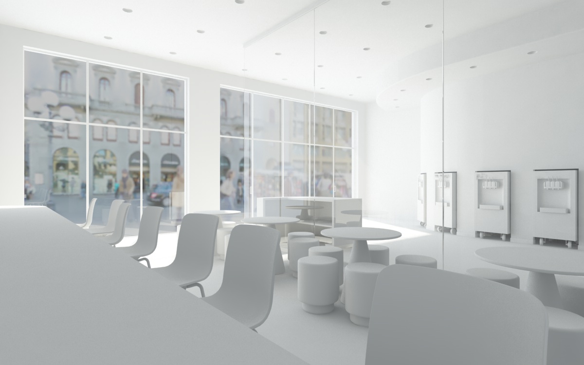

ciao ragazzi dopo qualche giorno di lavoro, posto una prova della prima vista.
Rimane da aggiungere un paio di vaschette di yogurt in primo piano, una bilancia vicino alla cassa e forse quale luce applique al muro.. ma indicativamente la vista è questa..
Attendo ansiosamente critiche costruttive ;)
vray DR + multy pass Zdepth<br />Effetto lente + Ambient occlusion in multypass di AR
