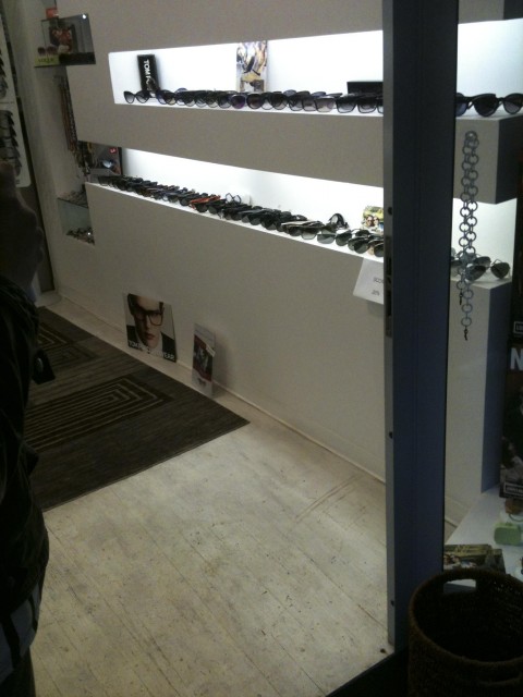

Ciao a tutti
devo simulare una striscia di luce Led...
ho cercato di trovare un file .ies senza troppi risultati
Come posso crearle...forse coun una luce area??
grazie mille
come la visualizzi? hai un esempio?
si, luci area è una possibilità, clonate su una spline con mograph, magari luci area sferiche, prova a postare un esempio di quello che vuoi ricreare
beh ma allora la striscia di led non si vede se l'effetto è questo, basta in questo caso solo una luce area rettangolare lunga tutta la striscia e stretta un paio di cm e sei a posto
