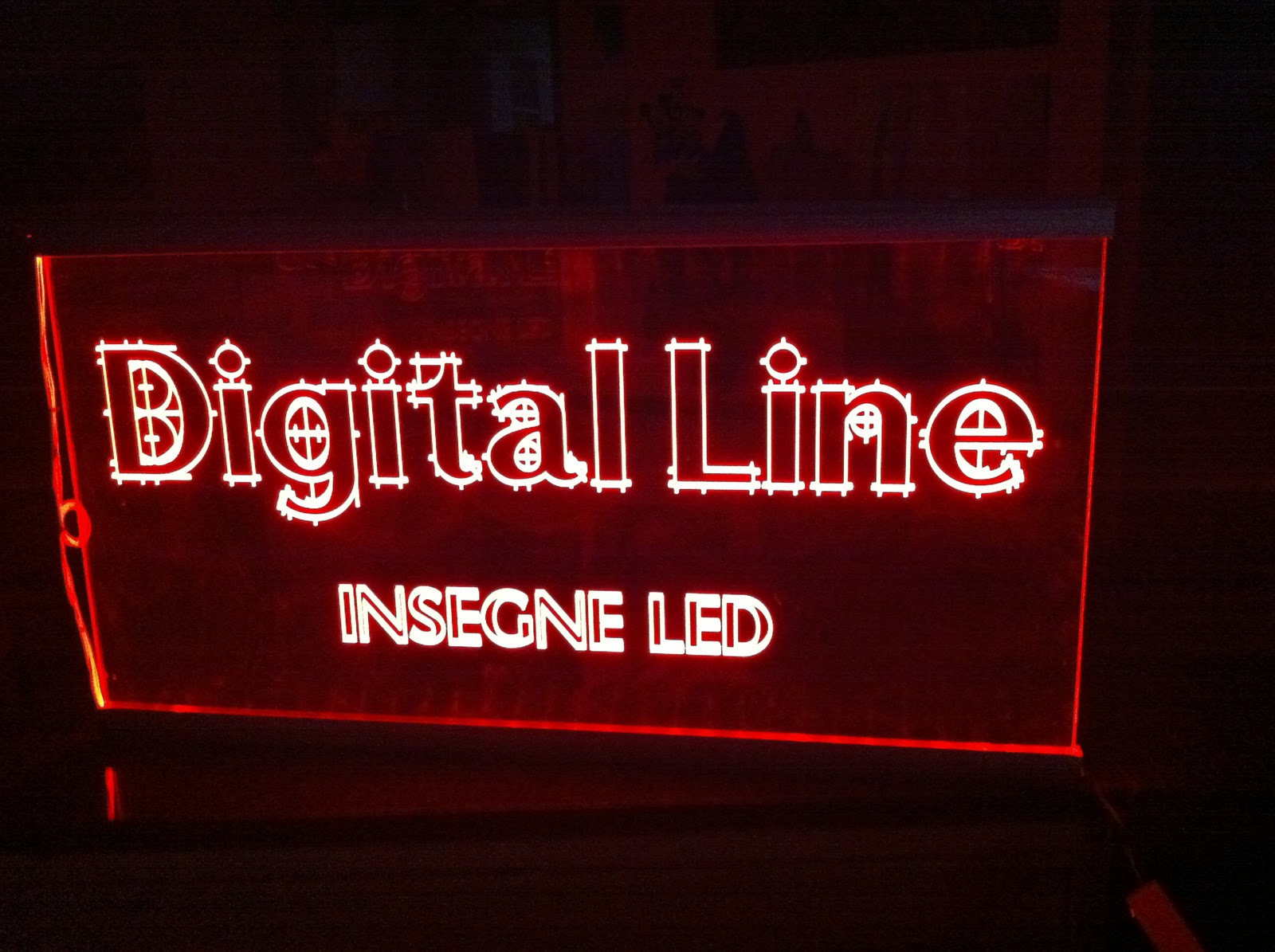

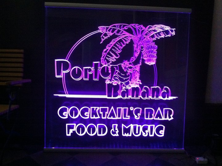

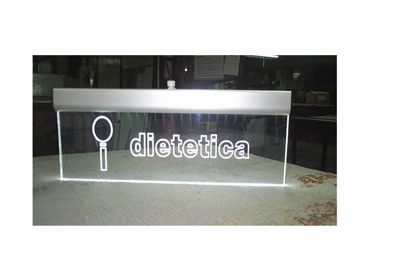

Ciao ragazzi,
qualcuno saprebbe dirmi come simulare in vray c4d l'effetto di luce filtrante su un materiale plexiglass trasparente o colorato?
vi riporto qualche foto di esempio.
L'effetto che vorrei ottenere è o con un plexiglass trasparente far vedere solo i tagli di luce filtrante, oppure con un plexiglass colorato far vedere la diffusione del volume del materiale soggetto alla luce entrante ed il taglio di luce visibile.
nello specifico, come effetto, un plexiglass soggetto a luce mette in evidenza i contorni della lastra e la parte serigrafata illuminandoli.
Attendo un vostro help :idea:

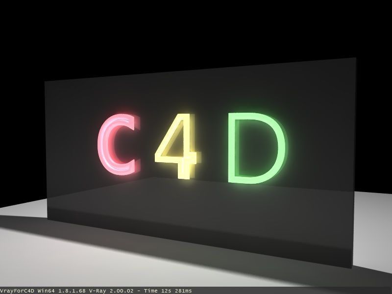

62VAMPIRO
Messaggi: 3807
Re: plexiglass luce filtrante help
Messaggio da 62VAMPIRO »
'na storia del genere, fatto tutto con Vray? Mentre smanettavo, Poligono ha postato la sua ottima prova........La posto se non altro per non aver smanettato per niente :lol: :lol: :lol:

scusa se ti contraddico cesgimami, ma le coste anche a giorno si illuminano se il plexiglass è stato fatto "ruvido" nella costa dove vuoi che sia illuminata. Se il bordo è lucidato, di certo non si illumina, ma se è appena "levigato" o anche "scartavetrato" si illumina ed anche molto, anche di giorno, e questo con campione sotto mano sia plexiglass trasparente che colorato.
Questa illuminazione che ti dico poi avviene sia sul testo "serigrafato" che sulle coste del plexiglass, mettendo semplicemente una luce a contatto con uno dei lati della lastra di plexiglass.
Quindi ecco perche ho chiesto help ;) , perche in vray for c4d vorrei ottenere questo effetto realistico.
