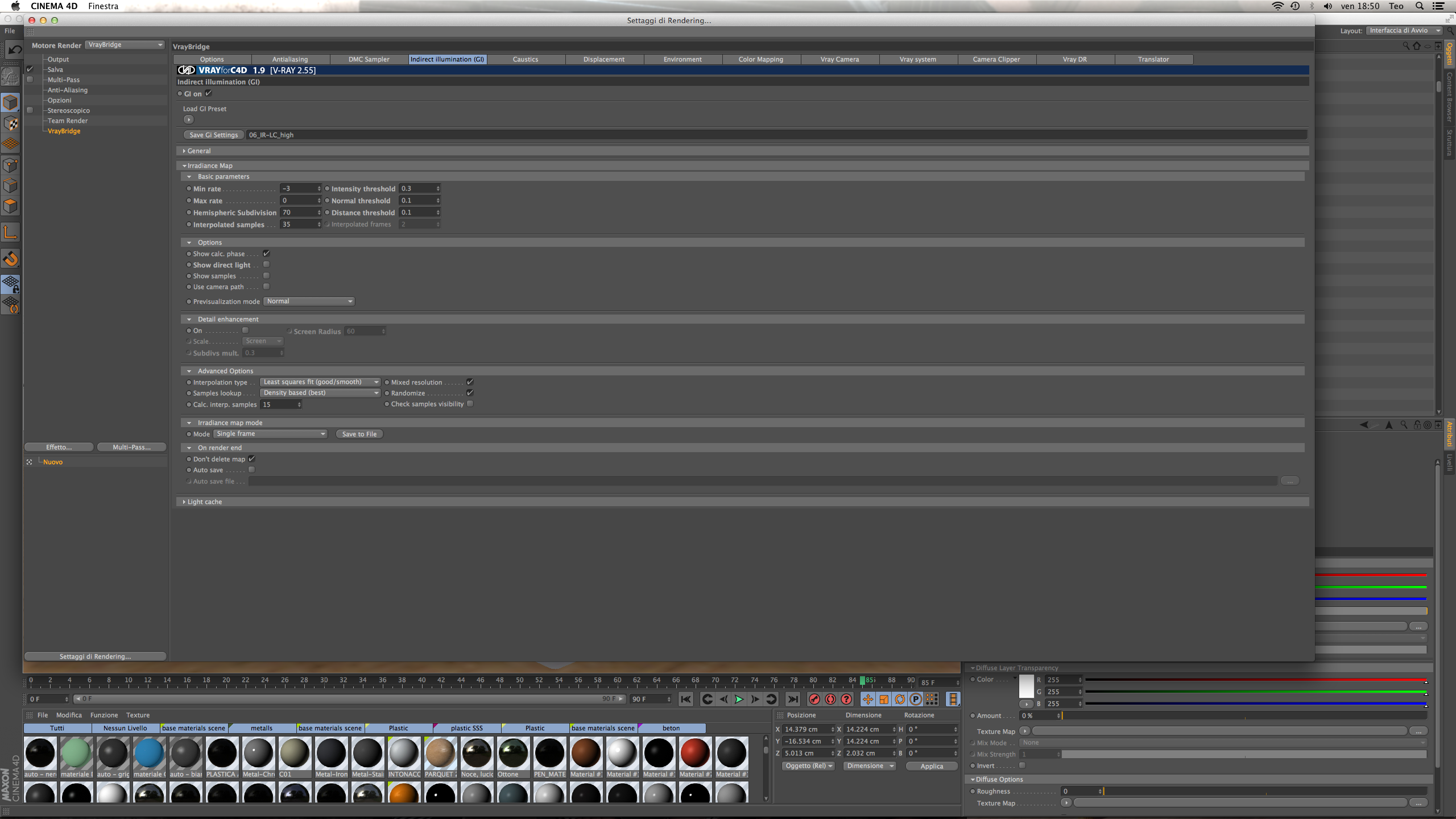

Scusami, come hai settato i "basic parameters" di "Irradiance map"?m.corsico ha scritto:esatto, sono d'accordo con te, acciaio pavimento ed esterno, infatti sono le cose su cui sto lavorando..però trovo che rispetto a render che vedo su forum ed in rete sono anni luce da me

Perfetto, ma non hai risposto alla mia domanda .... Trucchi del mestiere?m.corsico ha scritto:qualche aggiustatina e tolto il logo ...
"Scusami, come hai settato i "basic parameters" di "Irradiance map"?"
Re: soggiorno consigli
scusami davvero mi ero dimenticato la tua domanda..cmq un settaggio anche standard inizia ad andare bene..la cosa importante è bilanciare luci e materiali prima di tutto e poi nel forum ci sono tantissimi molto più qualificati di me per darti consigli... se leggi l'inizio del mio post..questi commenti favorevoli per me sono una sorpresa !!alzz ha scritto:Perfetto, ma non hai risposto alla mia domanda .... Trucchi del mestiere?m.corsico ha scritto:qualche aggiustatina e tolto il logo ...
Posto settaggi usati, ma ripeto puoi settarli in base al rapporto qualità/tempo ...
