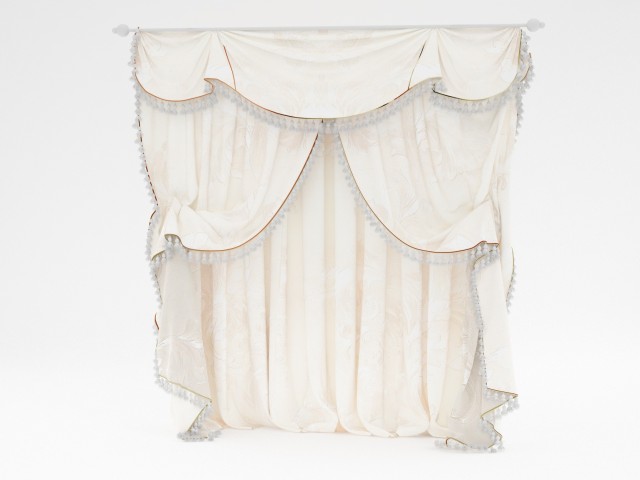

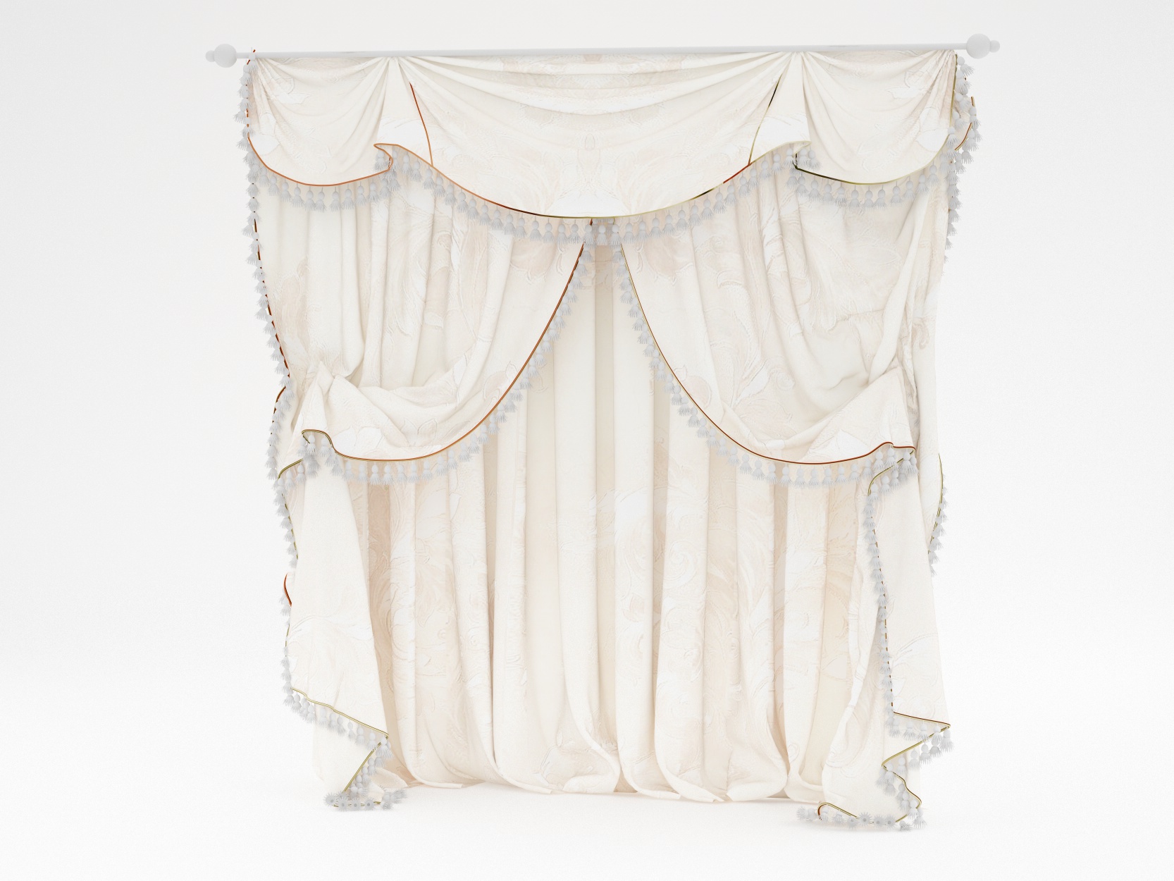

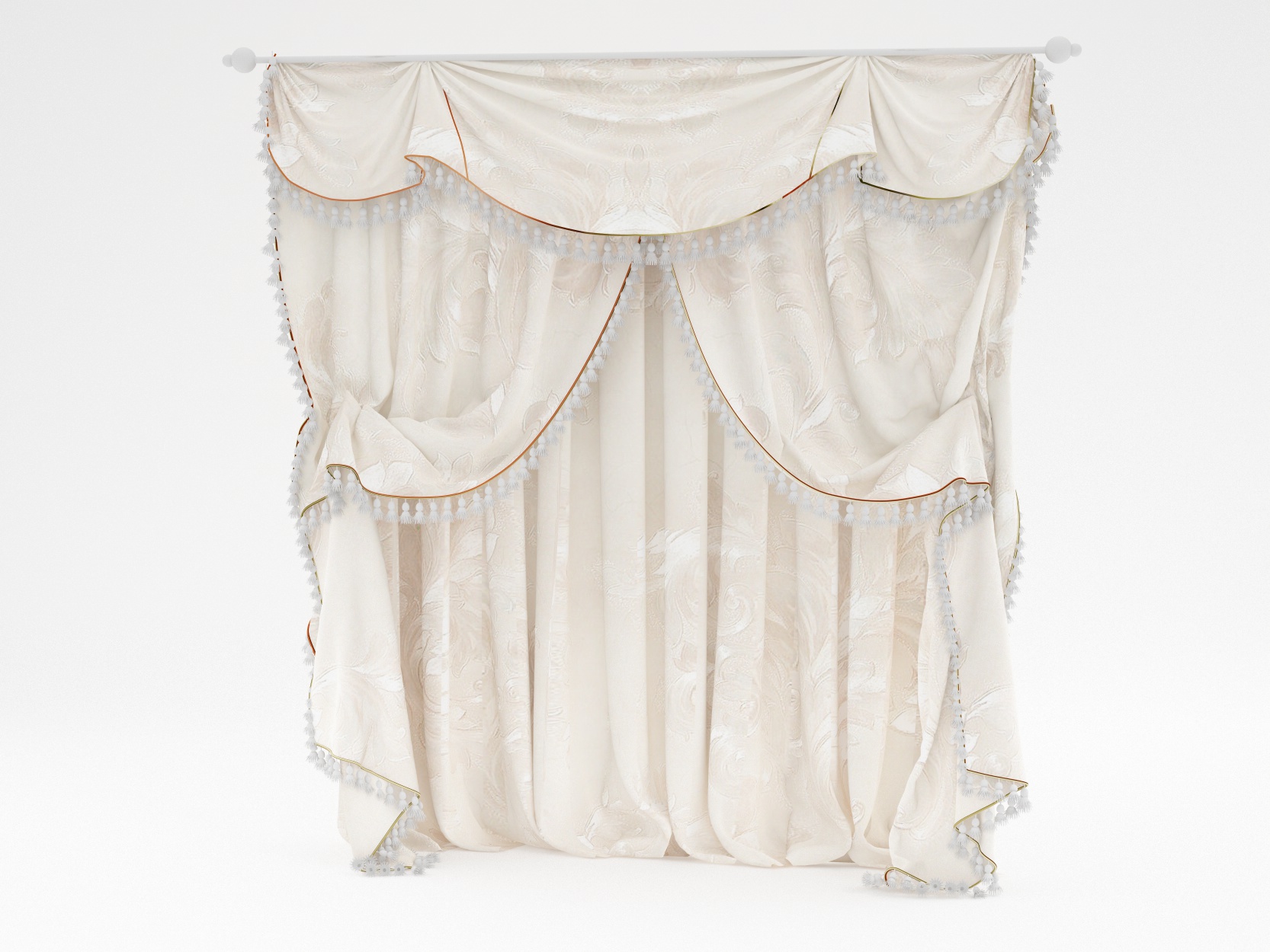

Rieccomi!!! Ho un po di tempo libero!!! Ne approffitto per studiare.
Argomento del giorno... tessuti!!! ( colpa delle fantastiche tende di Sirio76 che ho visto tempo fa )
Ho preso una tenda a caso, l'ho inserita davanti ad un fondale infinito, ho applicato una texture nel diffuse... e via!!
Info sul materiale nelle note degli allegati :mrgreen:
Medito e poi aggiungerò i miei pareri!!! Stay tuned ;)
Solo Texture
Solo Texture
Shader Livello:<br /><br />Texture + 20% VrayFalloff ( default )
Shader Livello:
Shader Livello:<br /><br />Texture + 20% Falloff ( default )
Shader Livello:
Shader Livello:<br /><br />Texture + 20% Fresnel ( default )
Shader Livello:

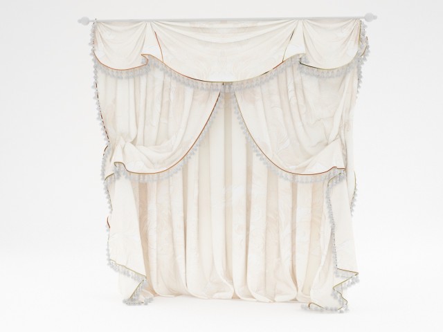

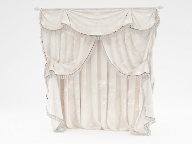

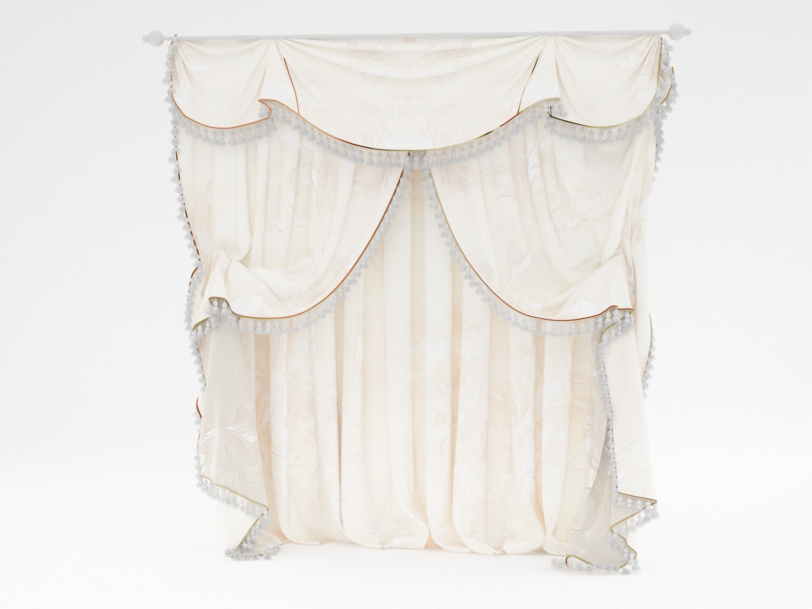

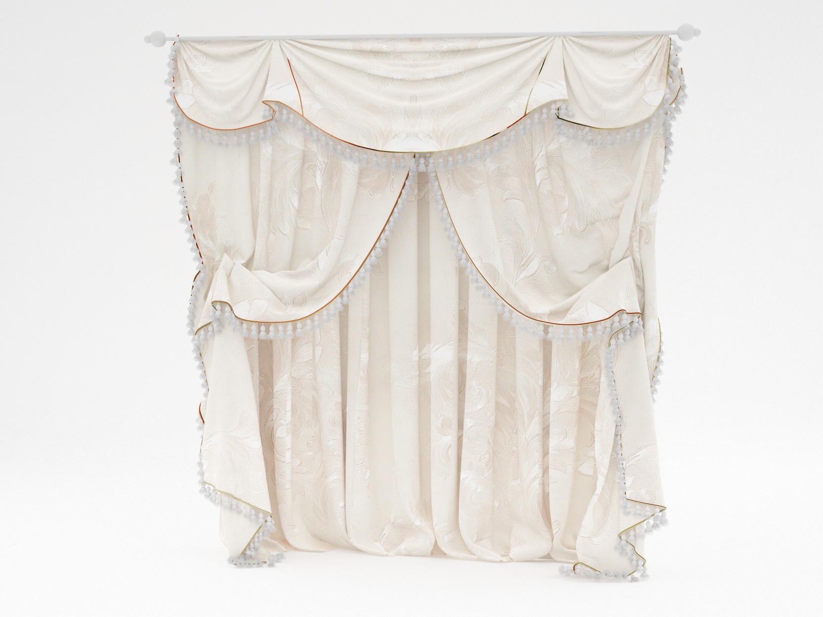

Ecco!!! Meditato!!! Mi ci sono voluti altri due render per giungere ad una prima conclusione.
Senza questi avrei bocciato immediatamente il Falloff 8-)
Preciso subito che nessuna di queste impostazioni mi sta bene, alterano troppo il tono della texture originale, ma per una prima scrematura credo bastino.
1 Fresnel: il peggiore!! Lasciato così com'è anzichè mettere in evidenza le pieghe le ha nascoste!! Senza contare il cambio di tono esagerato
2 VrayFalloff: già meglio per quanto riguarda le pieghe e il tono. Non bocciato ma rimandato.
3 Falloff: Lasciare le impostazioni di default porta a questo risultato... che è inguardabile... ma basta cambiare la direction type per aver risultati più soddisfacenti. ( Vedere allegati )
D'ora in poi, abbandono lo studio del fresnel, per dedicarmi a quello dei due falloff!!
Per il Vray mi concentrerò sui tre parametri:
Perp refl
Facing refl
Curve falloff
per l'altro su:
Direction type
Type

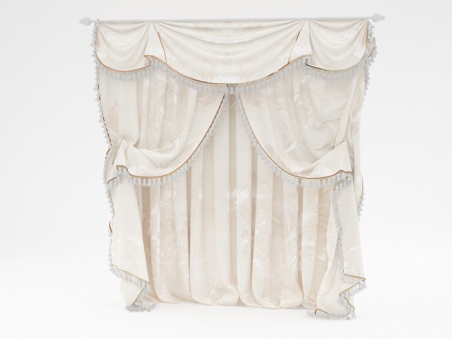

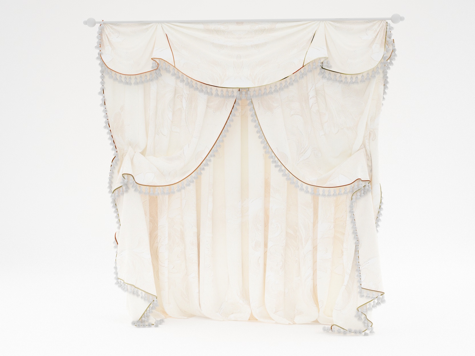

Falloff - Direction type view: x
Falloff  - Direction type: view y

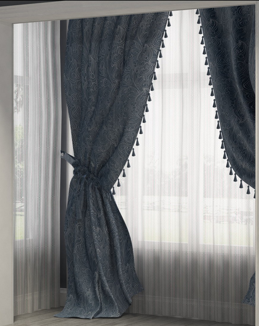

Altro buco e altra tenda.
Tenda blu con Livello Texture + Falloff in y
Tenda bianca con:
Texture in diffuse + Fallof in x in trasparenza + 2Side material tutto nero.

Dopo aver postato l'ultima immagine, mi son messo a smanettare per cercare di raggiungere risultati simili con altre vie ( parlo della tenda semitrasparente )
Ho tentato la strada di inserire una texture in bianco e nero all'interno del 2Side Material, ma il risultato è disastroso.
Volevo chiedervi... vi è mai capitato di farlo per qualche motivo ( con risultati egregi ) oppure devo considerare quello spazio come inesistente?

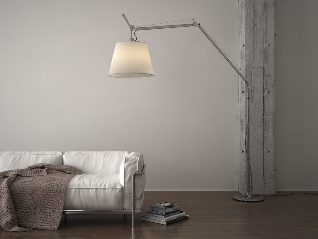

Ciao Gel, con le copertine, ad esempio, mi è capitato spesso di utilizzare il "Material Weight" per dare un minimo di trasparenza e caricando una texture in bianco e nero; si potrebbe provare con le tende utilizzando una texture in scala di grigio, ma penso che il calcolo aumenti a dismisura così.. :?
Allego esempio di un render che feci tempo fà e ricordo che la zona della coperta dove traspare il telaio del divano ci mise un pò per calcolarla..

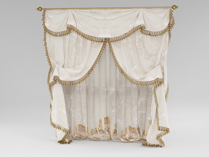

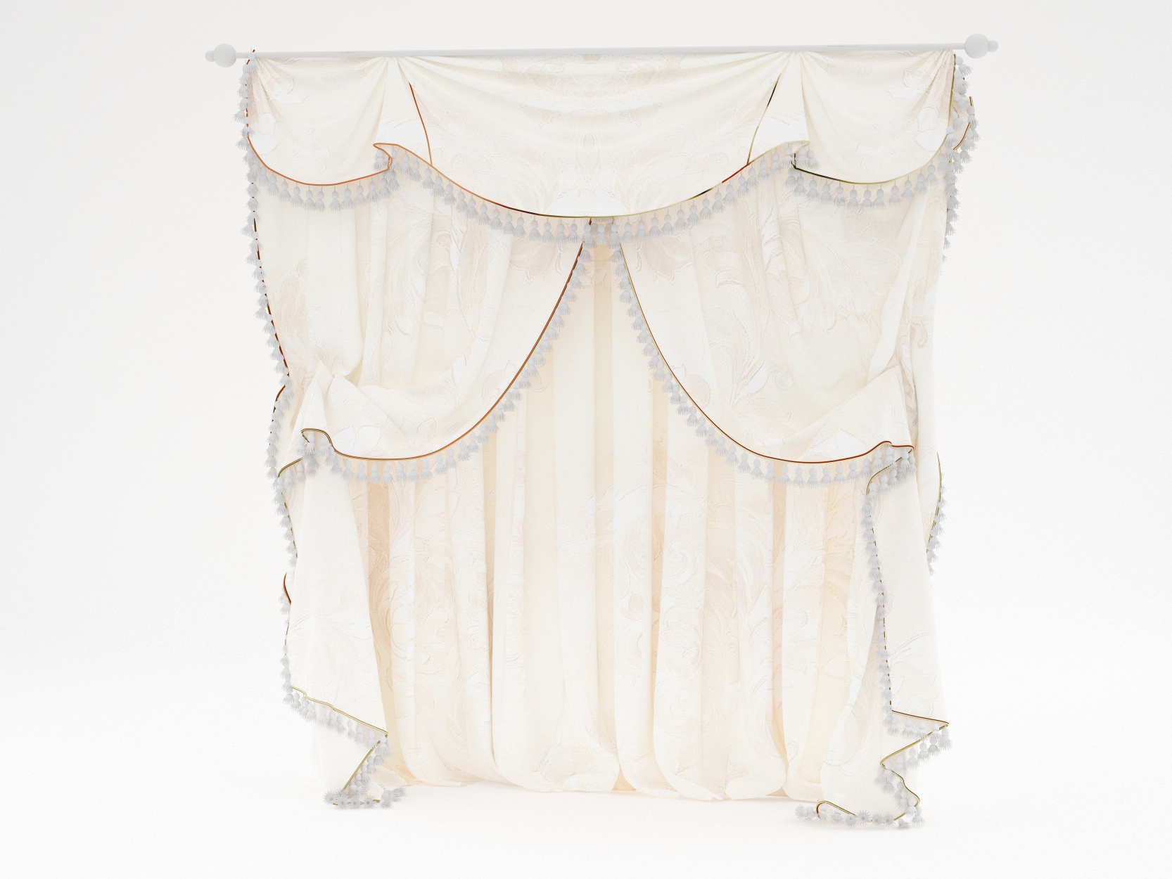

Innanzitutto buon anno!!!! :mrgreen: :mrgreen: :mrgreen: :mrgreen:
Come regaluccio vi posto un aggiornamento sulla prima tenda XD
Il cubo che vedete dietro è per farvi capire il grado di trasparenza, non è parte del modello :)
stewee
Messaggi: 692
Re: Tessuti shader 1.9
Messaggio da stewee »
Bello ;) ..alla fine come hai scelto di farla la trasparenza? :)
Gel
Messaggi: 324
Iscritto il: sab dic 14, 2013 10:57 am
Messaggio da Gel »
Ho usato lo stesso metodo di quella blu, con le dovute aggiustatine :)
