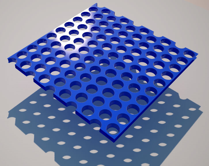

Regalo di Natale:-)
Ti basta sistemare la texture.
griglia 3d.c4d.zip
(142.25 KiB) Scaricato 183 volte

Aggiorna all'ultima versione di Vray e non avrai problemi nell'apertura del file.
Il concetto è comunque semplice e riproducibile con qualsiasi motore di rendering. Si tratta dello stesso piano copiato due volte, uno con semplice canale alpha ad indicare i fori, l'altro estruso in corrispondenza dei fori tramite displacement e con lo stesso alpha del precedente.

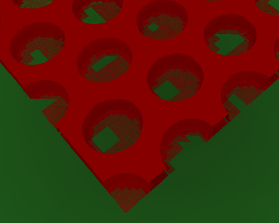

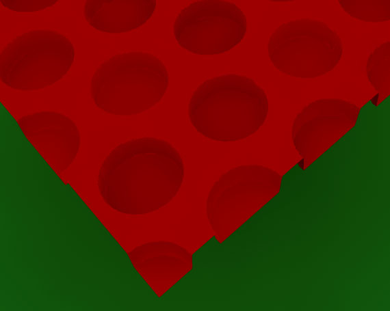

Ho provato a creare due piano e lasciarli nella stessa posizione, uno con materiale displacement e l'altro con weight
Nella prima immagine ho spento quello col materiale weight e questo è il risultato
Senza titolo-1.jpg (24.66 KiB) Visto 2187 volte
poi ho acceso il piano con materiale weight e questo è il risultato
Senza titolo2.jpg (32.7 KiB) Visto 2187 volte
come mai i fori vengono sgranati? la texture è fatta con photoshop e ad alta qualità, inoltre la base dell'oggetto non è forata correttamente

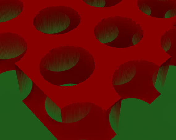

PS ho risolto il problema dei fori "non forati" aggiungendo il materiale weight anche al piano con il displacement, rimane comunque il problema che i fori vengono come in foto
Senza titolo-1.jpg (31.95 KiB) Visto 2187 volte
