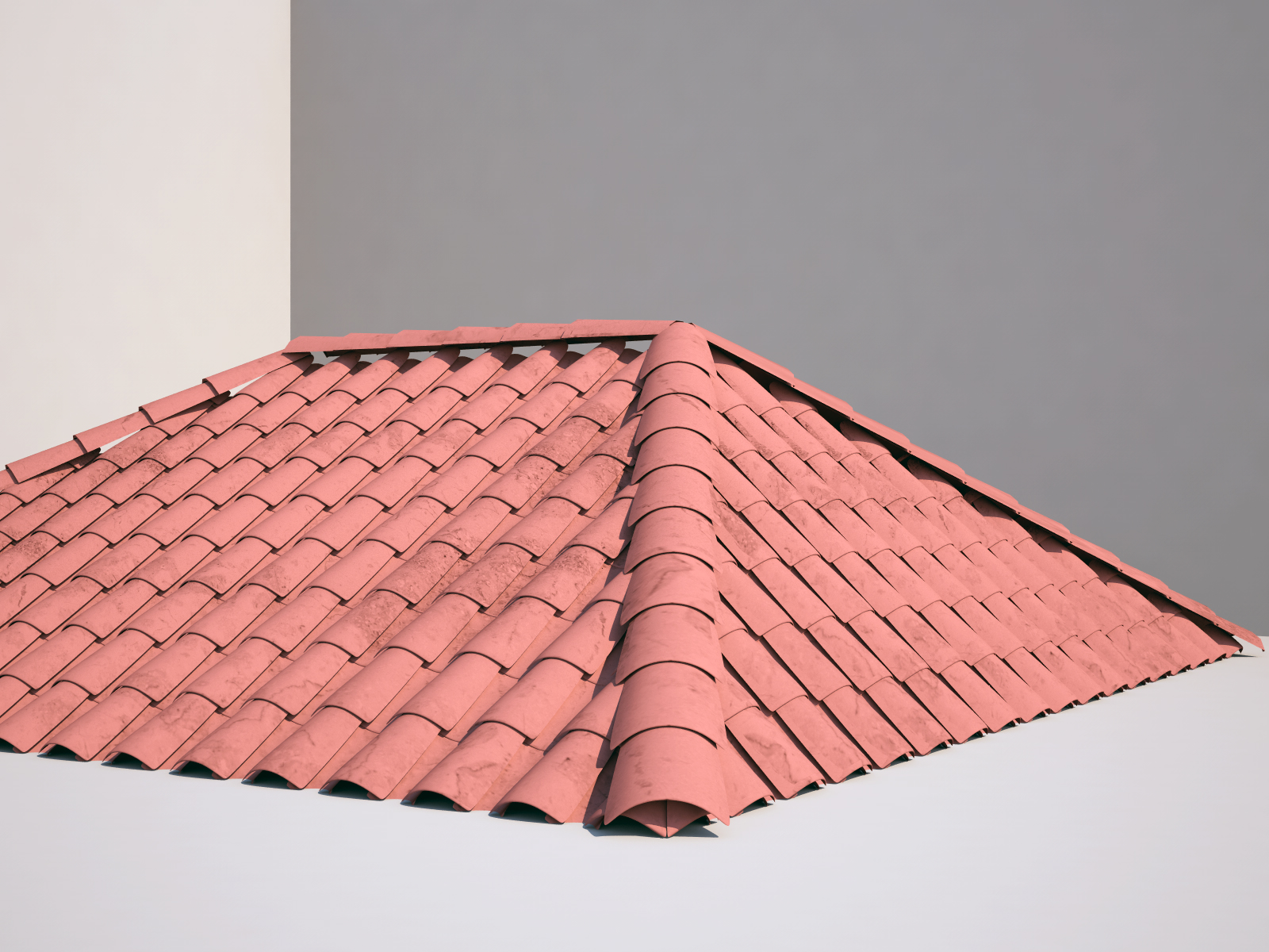

Ciao questo effetto l'ho ottenuto usando tuilegen, il plugin gratuito per cinema.
Ma non so se riesci a fare tetti con più di 4 facce..

Comunque io ho usato tuilegen 2.0.1 e ti assicuro che è gratuito. A meno che non sia un trial ma non credo. Forse quello che dici tu è tuilegenerator e costa 29 euro ma non vorrei dire una castroneria. Non ho provato ancora le potenzialità di questo plugin perché non faccio mai esterni ma mi hai incuriosito e voglio vedere come si comporta. Comunque usando il displacement si ottengono buoni risultati ma nulla a confronto se usi il plugin. Per lisciare le tegole però ho dovuto usare un Hypernurbs perché il pong non faceva il suo dovere.
