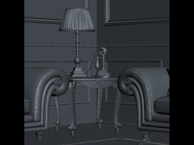

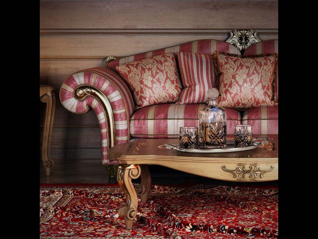

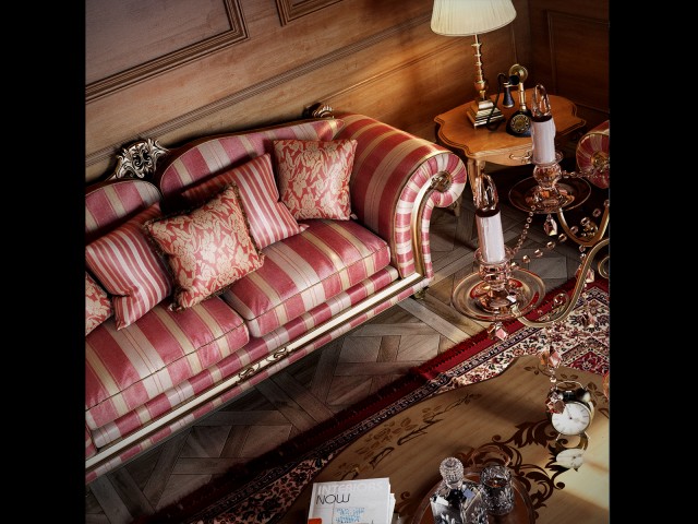

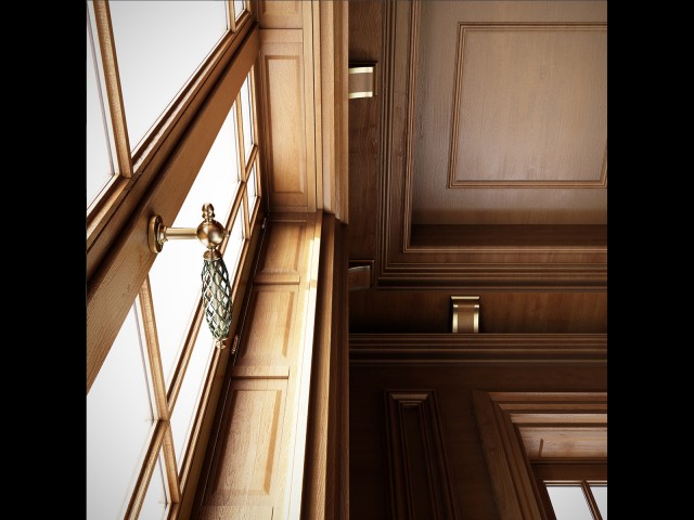

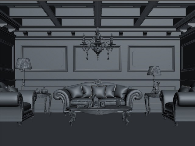

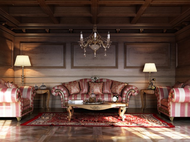

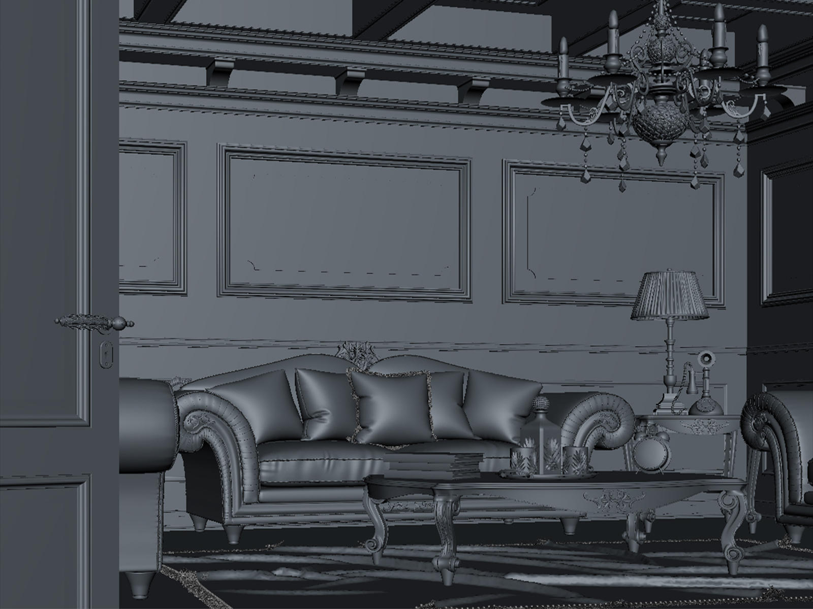

Il mio ultimo progetto personale. Tutto modellato da me, tranne il lampadario e i due soprammobili sul tavolino di sinistra. Spero vi piaccia.

La resa dei materiali mi piace, c'è qualcosa da migliorare quà e là ma nulla di grave.
Ciò su cui ancora devi lavorare è la base geometrica, è già buona in generale ma ad esempio sugli intarsi in legno ci sarebbe ancora parecchio da fare per renderli credibili.

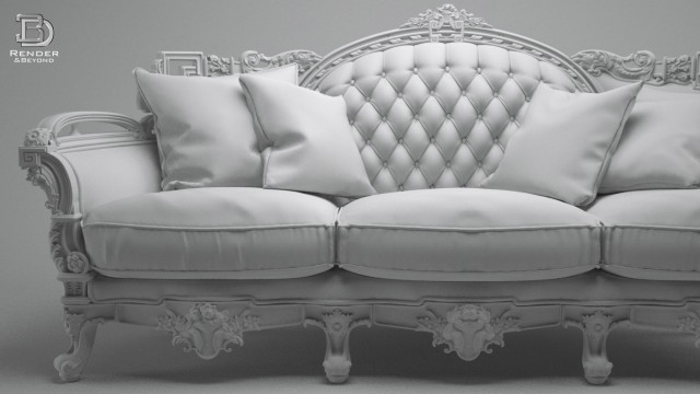

La modellazione di decori più o meno classici è piuttosto difficile, non che non si possa ottenere però necessita di parecchio impegno e soprattutto di tempo, quindi se ti posso consigliare ti direi di partire dalle forme di base modellate in C4d, e su queste applicare decorazioni come quelle che puoi trovare belle e pronte quì ad esempio:
http://www.dikart.ru/catalog/the-gutters/
Il sito è in russo ma ti basta scorrere sul primo dei menù per trovare i dettagli che ti servono(scansionati dal vero).

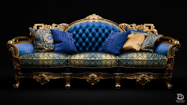

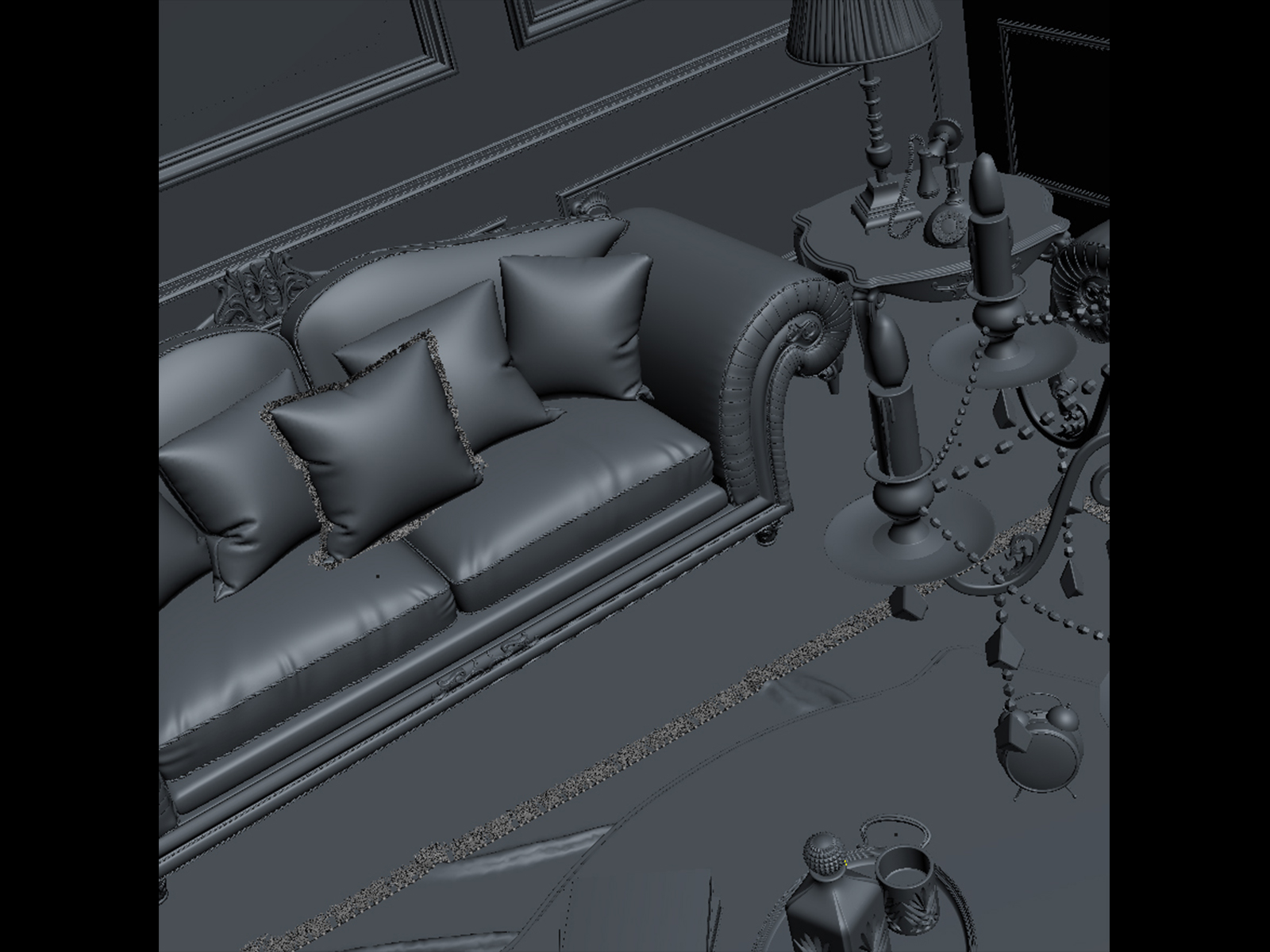

Per esempio la struttura del divano quì sotto è quasi interamente fatta come ti ho descritto:
A parte le componenti con una matrice geometrica più semplice il resto è tutto preso dal sito di cui sopra e adattato con deformatori sulla mia geometria di base. Se avessi dovuto modellare foglia per foglia ci avrei impiegato almeno il triplo del tempo(e mi sento ottimista :lol: )
Anche qualche dettaglio della boiserie potrebbe essere trattato un poco meglio, in ogni modo ripeto, nell'insieme è un buon lavoro ;)

Se posso vorrei dire la mia.
Trovo che come resa ci siamo, a parte qualche materiale dove si potrebbe migliorare qualcosa, come ti è stato fatto notare.
Mi permetto di farti un'osservazione sulla mappatura del legno.
Vedo molti render in giro spettacolari, da sembrare foto vere ma, capita abbiano qualche difetto di "costruzione", se si considera di usare il legno.
Io ti parlo da artigiano e, vedere per esempio cornici o listelli con venatura trasversale, ti assicuro non va bene e soprattutto poco credibile in un lavoro del genere.
Molti tralasciano questo particolare perchè capita che, dopo ore di lavoro sul progetto, non si abbia poi molta voglia di mettere mano alla direzione delle mappe ma è un elemento importante. Quindi, visto che cerchiamo di curare sempre in modo maniacale tutta scena, trovo sia corretto concentrarci anche su questo.
Prendi il mio come un suggerimento per lavori futuri.
Allego la tua scena che ho preso come esempio per farti capire come andrebbe la venatura corretta.
Le linee rosse indicano il verso della venatura.
Ah...secondo me il bump del legno è un pò troppo marcato.
Per il resto molto bello. ;)

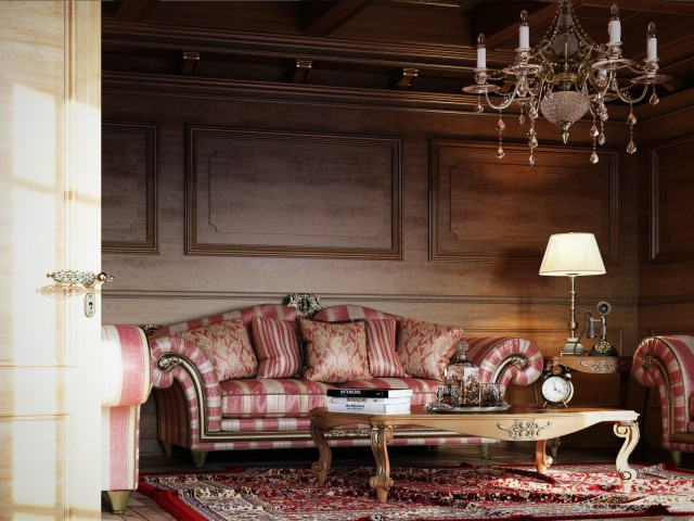

Ho risistemato il modello e i materiali del telefono
