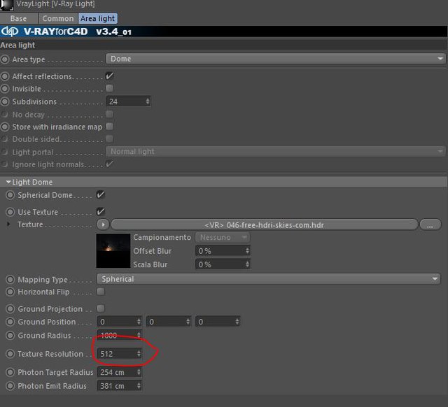

Ciao ragazzi...stanotte stavo lavorando ad un render che mi è stato commissionato con questa richiesta: "vogliamo un lavoro con questa qualità...." facendomi vedere la foto che allego...io anche un pò incoscientemente ma gasato dalla sfida ho accettato e mi sono messo al lavoro, il modello mi è stato formito cosi, ho fatto solo qualche piccolo aggiustamento quà e la. adesso, a parte l'asfalto di cui devo sistemare lo specular (ho finito stanotte alle 3 e avevo sonno) c'è una cosa che proprio non riesco a capire e spero che qualcuno di voi possa darmi una mano, confrontanto le due immagini ovviamente c'è un divario enorme sia a livello di dettagli che di materiali utilizzati e sia di illuminazione ma c'è una cosa che non riesco a capire, la definizione dell'immagine!! cioè se metti le due immagini a confronto quello che mi salta di più all'occhio è che la mia sembra una cosa plasticosa e finta mentre l'altra è molto più realistica. Io non pretendo di arrivare a quei livelli ma almeno capire dove stò sbagliando e prendere la direzione giusta e migliorare....aiutatemi!!!
illuminazione: hdri in area dome (powershaders);
luci area interne e lampioni
render vray 3.4 aa progressive - gi br-lc di default

ciao stef81, l' immagine hdr l'hai impostata su sRGB? l' hai caricata direttamente o hai prima caricato uno shader di vray e poi all'interno di questo l' hdr?
stef81
Messaggi: 76
Iscritto il: mer dic 15, 2004 1:36 pm
Re: livello di realismo
Messaggio da stef81 »
si si, sRGB e powershader vray..
