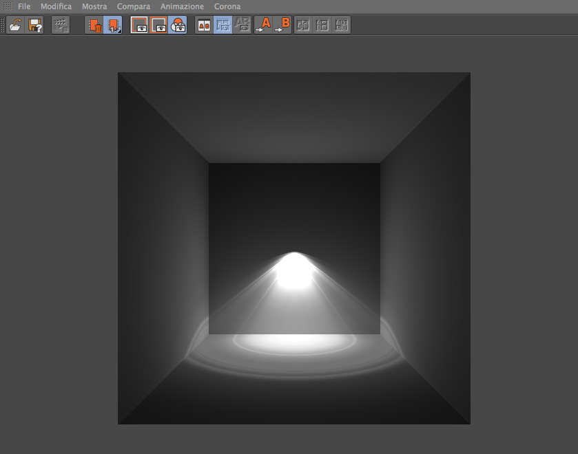

Prova ad aprire la IES con il visualizzatore di Cinema4D, apri la finestra del render, e selezioni la IES. Cinema4D fa un mini rendering dentro la Cornel Box per vedere come e' visualizzata...se vedi che non si vede un piffero o e' tutta sballata c'e' qualcosa nella IES

Si, ho riprovato a renderizzare ed in effetti renderizza; poi ho aperto la IES da C4d e appare nell'editor regolare.
Strano solo che quando muovo la scena non veda gli asterischi delle IES bianchi ma neri e poi non la direzione
