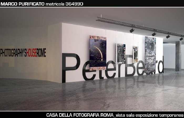

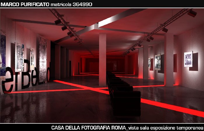

Il tema del corso è la progettazzione della casa della Fotografia a roma.
Vi posto qualche render....ditemi che ne pensate...e datemi una mano a migliorare...
Grazie

ho solo 2 o 3 osservazioni.

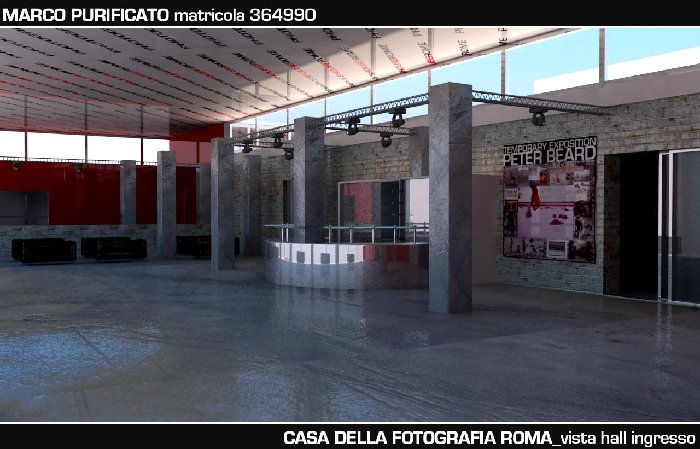

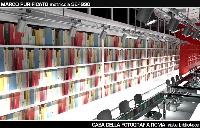

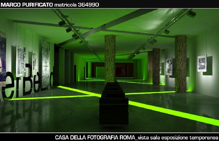

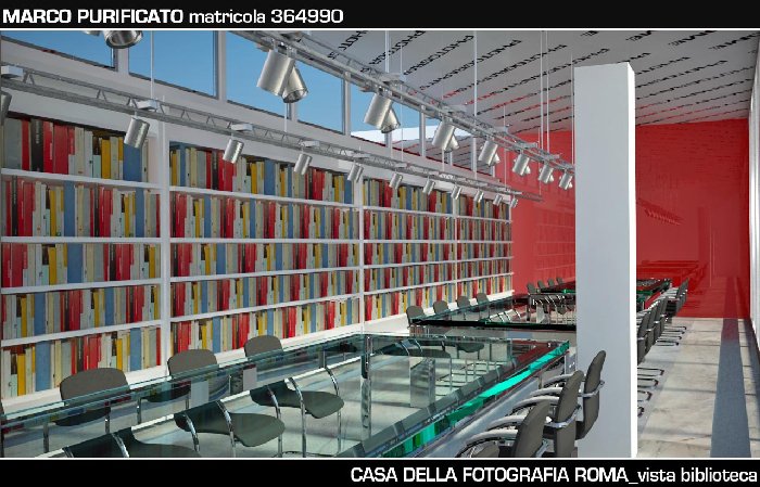

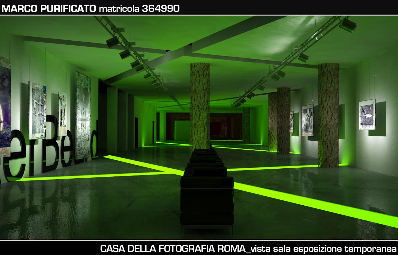

I libri nell'immagine 1 e 2 sono un poco piattini. Nella seconda immagine la luce brucia troppo e come ultimo.... io ricampionerei un poco la pavimentazione delle ultime 3 immagini.
Grande lavoro!
ancora tanti complimenti.

Ma il retticolare con i proiettori di luce li hai modellati te o scaricati da qualche parte?
Se cosi, puoi condividere il link?...Anche e me servirebbero tanto

ifaretti ho trovato una gallery in dwg...nn sono perfetti vanno un po sistemati.
<appena torno a casa ti posto il reticolare....e appena ritrovo il link...posto anche quello.

per il resto...
se è per un esame (non so di che esame parli suppongo sia di progettazione?),casomai baderei piu' al progetto ( i prof quello guardano),i render vanno piu' che bene cosi' come sono, io non ci perderei troppo tempo
complimenti ancora

come dice paisvandyke devi lavorare sulla "ripetizione"... risulta troppo evedente che uno scaffale è idendico all'altro. Per dare volume e non aggiungere policoni alla composizione puoi lavorare di bump cercando di dare + o - rilievo ad un libro rispetto ad un alto.
Partendo dalla tex ricava un file in scala di grigi con diversi retini del nero (come esempio allegato). Carcando nel canale rilievo (bump) questo file andrai ad ottenere delle minime sporgenze e rientranze. Questo dovrebbe darti un poco di realismo in più. Altrimenti di fai una serie di oggetti parallelepipedi con tex applicata... ma non è il caso direi.
prova e fammi sapere!
