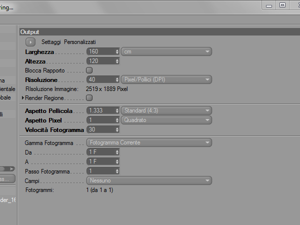

Sto renderizzando le nuove immagini come da tuoi consigli. Ho dovuto cambiare le dimensioni perche' ovviamente dopo la consegna il cliente ha magicamente ritrovato l'autorizzazione del cartellone che ha dimensioni di 500x250 cm e non piu' 500x400 cm.
Ora sto' renderizzando le immagini a 160 x 120 cm a 40 dpi.
Se io renderizzo a 80 x 60 cm a 80 dpi:
1) i tempi sono gli stessi?
2) quando importo l'immagine 80 x 60 in photoshop e la raddoppio, ottengo lo stesso risultato dell'importare l'immagine renderizzata a 160 x 120 cm a 40 dpi?
Grazie
Messaggi: 3056
Re: Come realizzare un cartellone pubblicitario
1) si
2) si
:idea:
Però scusami ma..... se mi fai queste domande significa che non hai ancora capito nulla della questione DPI (senza offesa!).
Se avessi solo provato, nella schermata delle opzioni di rendering (quella che ti ho postato prima), ad inserire [160x120cm - 40 dpi] o [80x60cm - 80 dpi] avresti scoperto che la risoluzione di render a cui Cinema ti dice che calcolerà l'immagine, è la medesima, e cioè 2519x1889 pixel.
In pratica (cerco di spiegarlo per l'ultima volta), i DPI non esistono se non come risultato del rapporto tra PIXEL e DIMENSIONE DI STAMPA - essi indicano quanti punti verranno stampati per ogni pollice lineare di stampa (Dot Per Inch - punti per pollice) - ovviamente se uno sà a che dimensione deve stampare e a quanti DPI và da se che si può calcolare quanti pixel occorrono (che poi dandogli questi dati te lo fà Cinema, come hai visto dalle immagini), tenendo presente che, fermo restando la dimensione di stampa, aumentando i Pixel avrai anche un aumento dei DPI.
La difficoltà semmai stà nel fatto di capire se un valore di DPI è sufficiente o no - e qui entra in scena la distanza alla quale si guarderà la stampa e l'esperienza; il rapporto è circa quello che ti diceva Anto3D: renderizzare 50x40cm a 300 dpi guardando l'immagine stampata da 40cm di distanza equivale a guardare un cartellone 500x400cm 30 dpi da 4 metri + o -.
E comunque ti basta pensare che un pollice sono 25mm (arrotondando) e che se tu stampassi a 25 dpi in pratica stampi 1a1, cioè un Pixel/immagine per ogni millimetro di stampa - è chiaro che servono meno pixel ma un'immagine così stampata la devi guardare da almeno 3 metri di distanza per avere l'impressione che sia stampata nitidamente!!
8-)

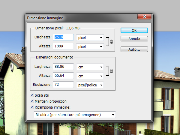

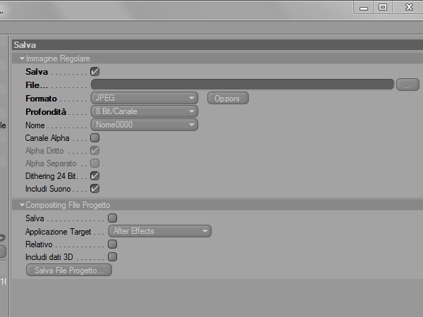

Una cosa che non riesco a spiegarmi e' invece il comportamento del file che Cinema mi restituisce in relazione con photoshop.
Ho impostato i parametri come da allegati.
Quando apro il jpg in photoshop le dimensioni dell'immagine sono come da allegato. Perche' photoshop mi mette in automatico 72 dpi?

ciao, non ho seguito tutto il post, però perchè non esci da cinema in formato tiff 16 bit invece che in jpg che è un formato compresso? credo che sia meglio lavorare su un tiff in photoshop (magari dico una vaccata :) )
per la seconda domanda, credo che photoshop ridimensioni il tutto a 72 dpi di default, tant'è che ti modifica le dimensioni in cm, se fai una proporzione, i tuoi 160x120 a 40dpi sono i 88.86x66.64 a 72dpi.

Messaggi: 3112
Località: Treviglio
Messaggio da gabriele__82 »
no asp, perchè, è solo un ridimensionamento, ma il file è sempre lo stesso.
riporta i dpi a 40 e ti ritornano le dimensioni di cinema.
