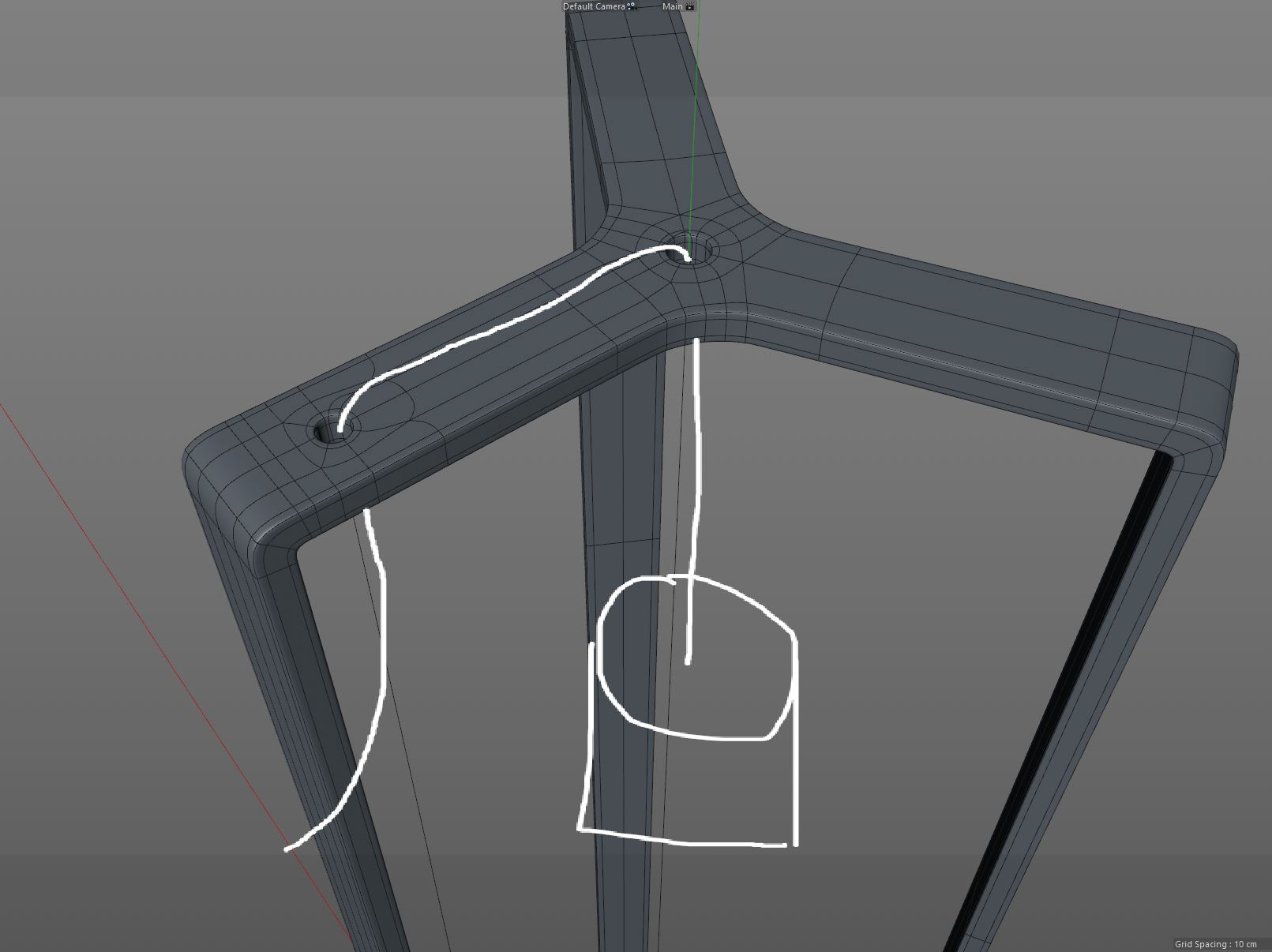

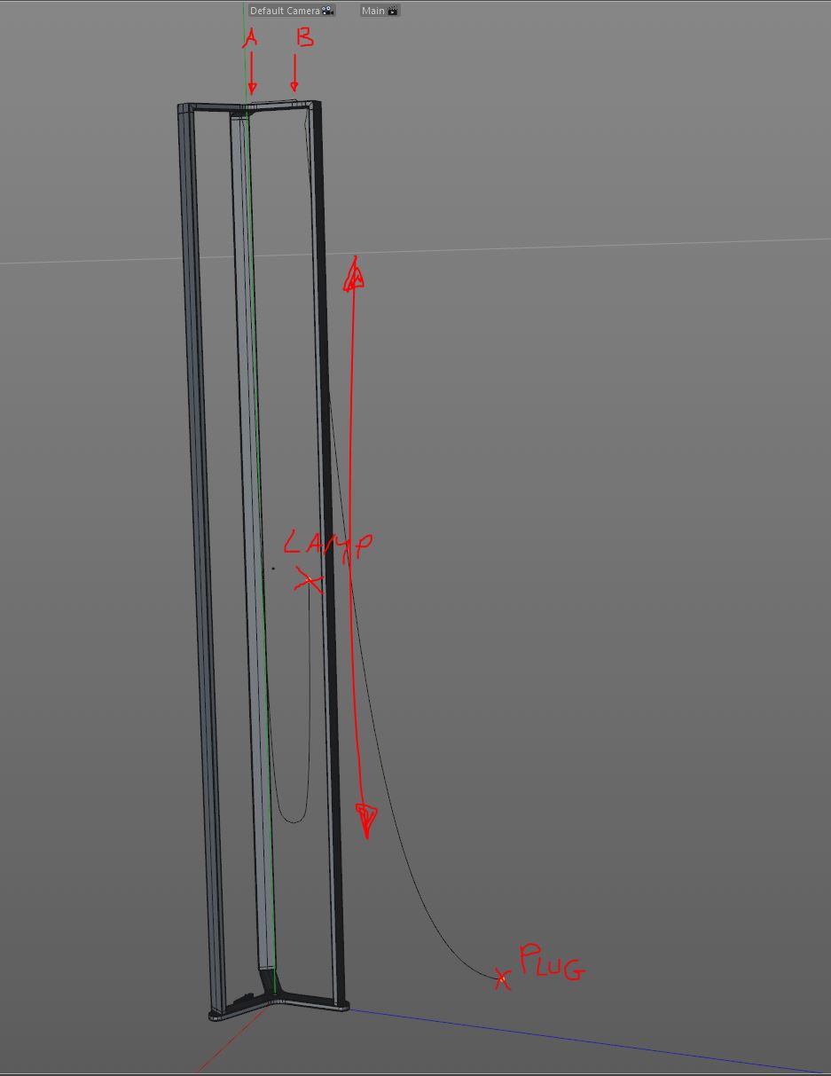

mi trovo in difficoltà nella modellazione di un cavo dinamico.
in particolare, sto modellando una lampada, la struttura presenta due fori nella parte superiore ( A e B).
si può spostare il corpo luminoso, alzandolo e abbasandolo, all'interno della struttura e il cavo di conseguenza lo segue, appoggiandosi a terra quando il corpo luminoso è nella parte alta e tendendosi quando è quasi a terra.
sto tendando di usare le spline dinamiche, ma ho diversi problemi.
1- se uso il corpo della stuttura come collider, la spline non rimane nei due fori, va nella struttura, e poi a volte cade
2-usando un corpo esterno come collider la cosa sembra meglio anche se non precisissima.
il problema è che spostando il punto corrispondente alla lampada il cavo non scorre come vedete dall'immagine, quando in realtà vorrei che muovenda A verso l'alto, il cavo lo segua.
sbaglio metodo?

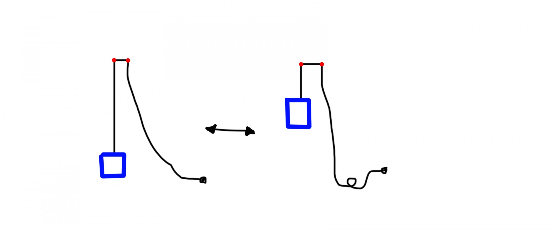

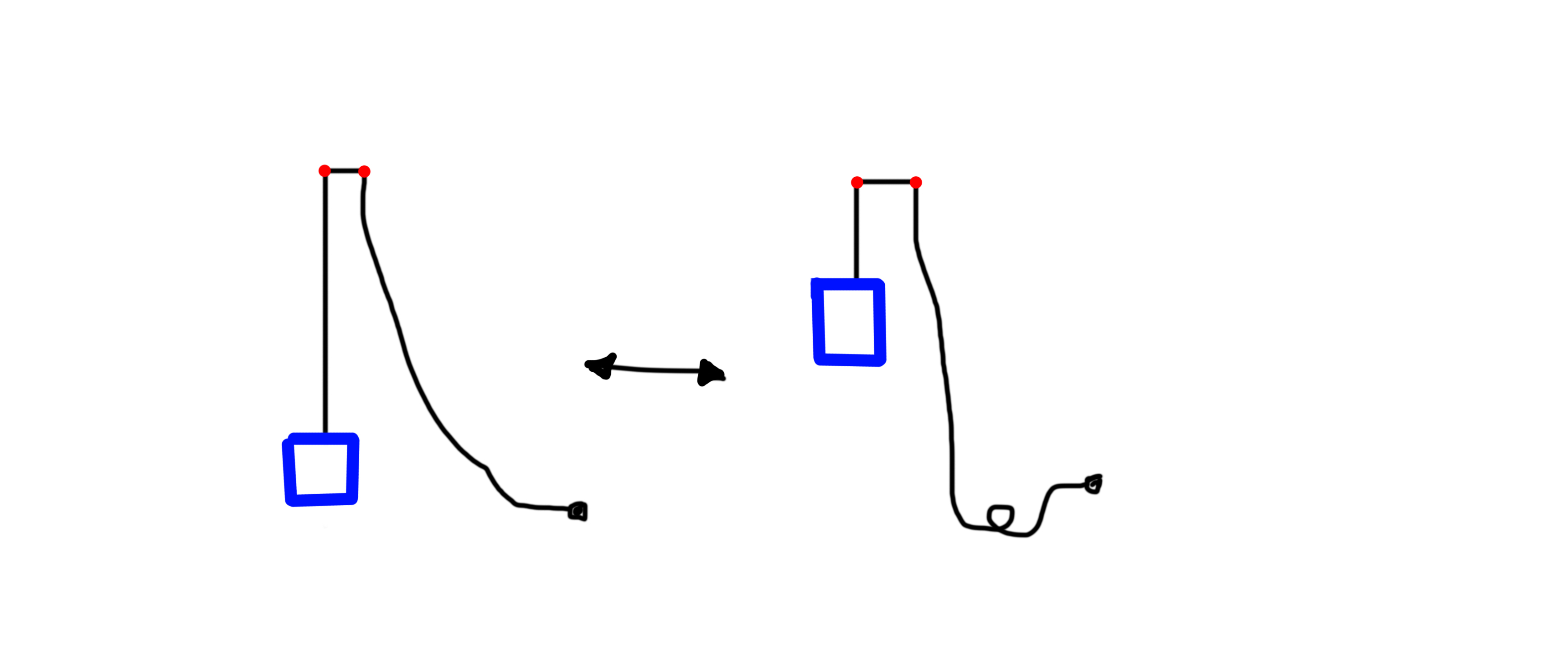

vediamo se riesco a spiegarmi meglio.
allora, i due punti rossi corrispondono ai due fori presenti nel metalo, quindi, entra dal basso, si appoggia alla struttura sopra, rientra nel secondo foro e si collega alla lampada/corpo luminoso.
il corpo luminoso si può muovere, il cavo rimane di lunghezza uguale, ma quando la lampada é in alto, il cavo in eccesso si appoggia a terra

magari questa ti aiuta a capire la situazione meglio.

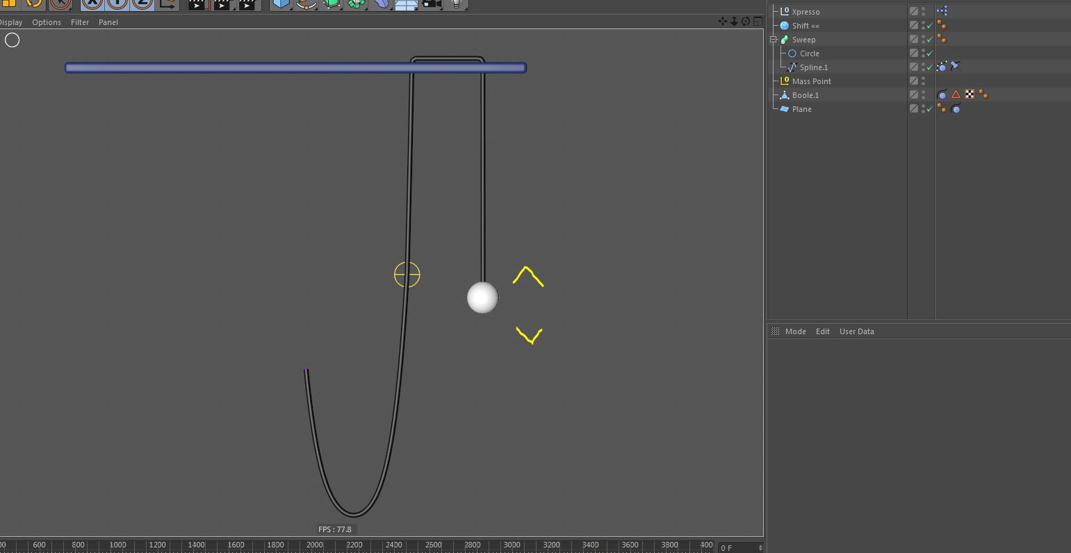

Ok... questo di seguito è un modo per ottenere quello che vuoi con una spline dinamica.
Il vertice della spline 154 ( identificato dall'oggetto nullo che lo segue ) ha una massa di 60 ( rispetto alla massa 1 degli altri vertici), per dare un "peso" al cavo "secondario" ...
Il tag Xpresso serve a riposizionare la sfera al fotogramma 0 e a posizionare l'oggetto nullo ( mass point) sul vertice 154, non è indispensabile ma aiuta...
Avvia l'animazione e sposta la sfera ( lampada) per vedere l'effetto.
Ripeto, questo è solo un modo e va ottimizzato in base alle tue esigenze!
Spline.zip
(58.44 KiB) Scaricato 253 volte

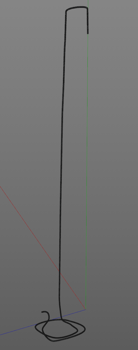

Ciao Abe,
allora, ho provato a smanettarci un po', sono giunto alla conclusione che non è il metodo adatto.
in pratica, ad animazione avviata ovviemnte, quando la spline tocca il piano, anziche disporsi in modo naturale cerca di disposrsi solo lungoil piano e crea troppi difetti.
sto tentando la via del pose morph.
il problema che al momento sto avendo è che, seppur ho fatto degli step intermedi per gestire il movimento del cavo( parto dal cavo arrotolato a terra e lo srotolo come se tirassi l'altro capo), quando agisto sullo stenght dell'ultimo step è come se non calcolasse gli altri e mi fa la transizione dalla posa zero all'ultima.
di conseguenza il movimento dei punti è innaturale.
che tu sappia c'è un modo per considerare gli step intermedi?
enzo
enzo_87
Messaggi: 1824
Re: cavo dinamico
Messaggio da enzo_87 »

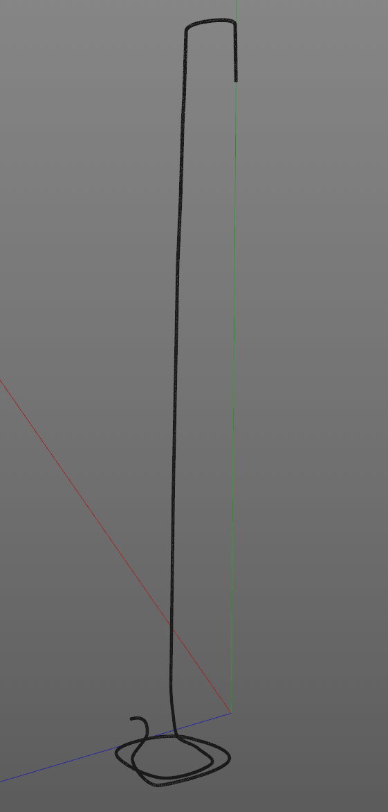

giusto per farvi capire meglio.
ho creato delle gif.
una è quella che dovrebbe essere corretta, l'altra è la transizione che fa il tag morps agendo sulal forza da 0 a 100.
non so se è possibile mixare i vari step creati col pose morph
