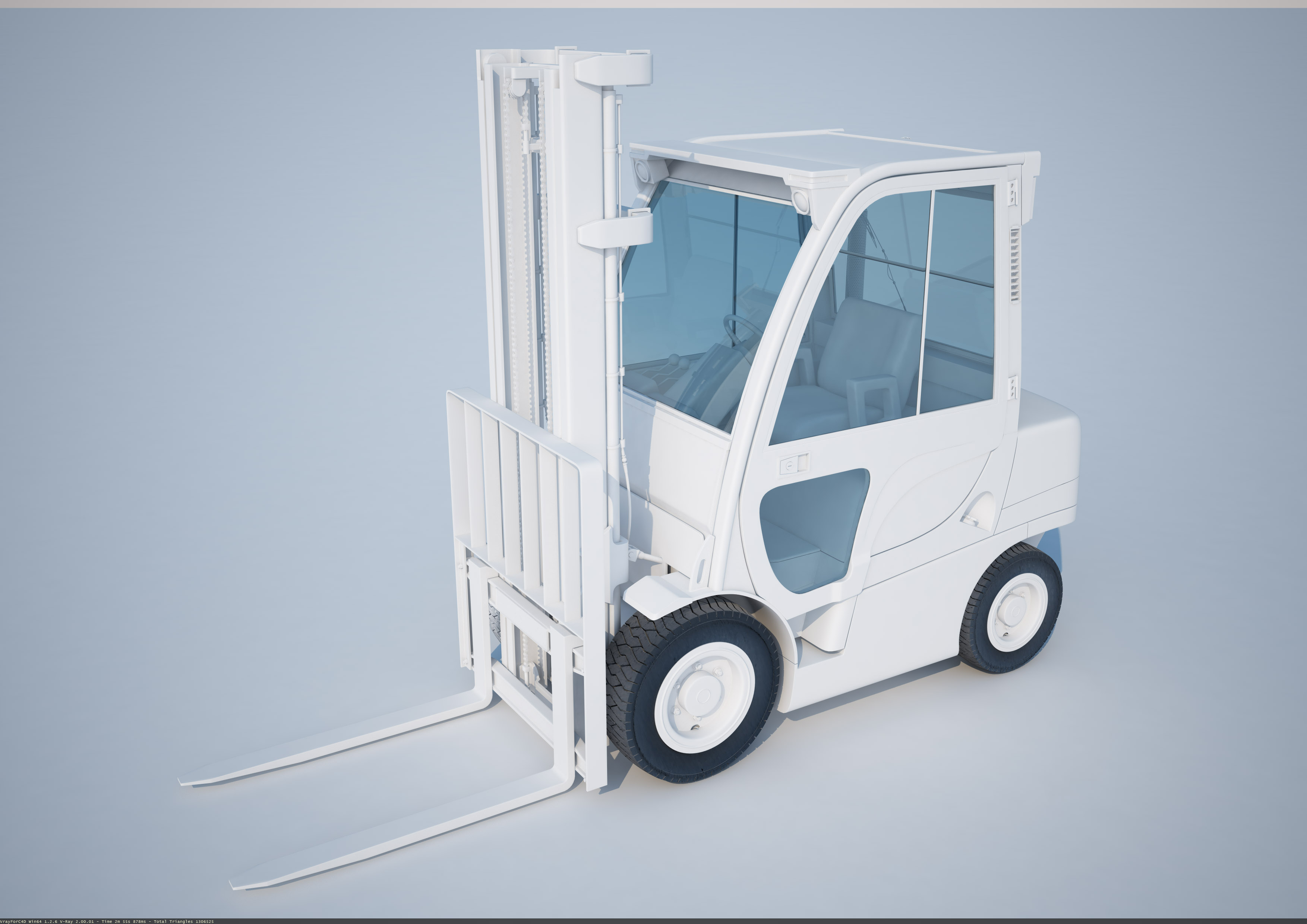

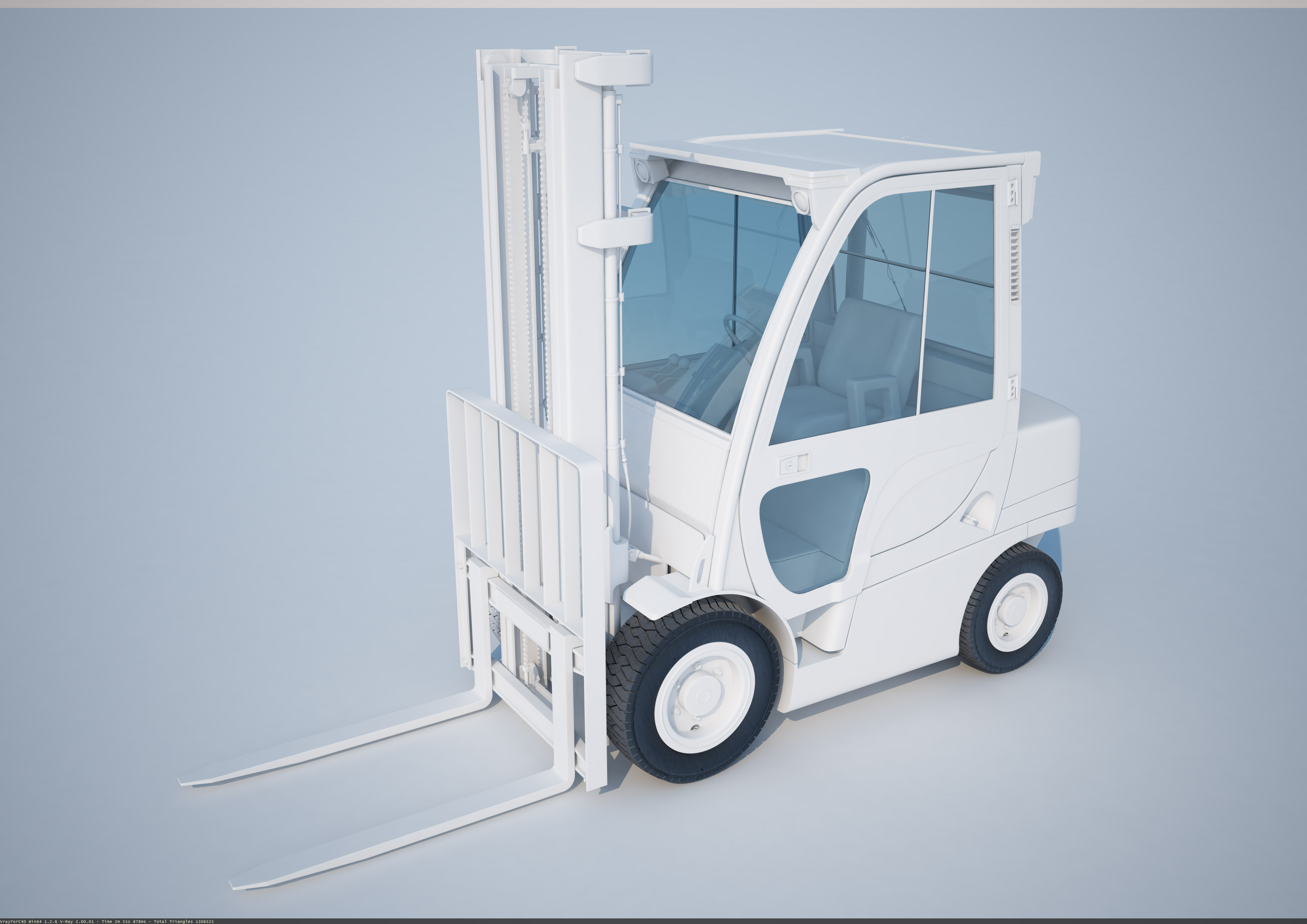

Per dire.... le ruote del mio muletto girano bene avanti ed indietro (lo sterzo nell'anim non mi serve...) ma ho dovuto togliere questi belizzimi pneumatici e mettere dei cilindri o non girava nulla
