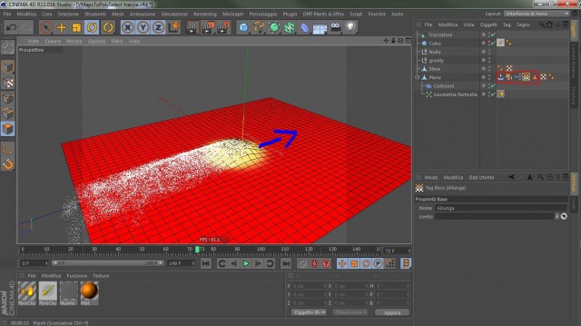

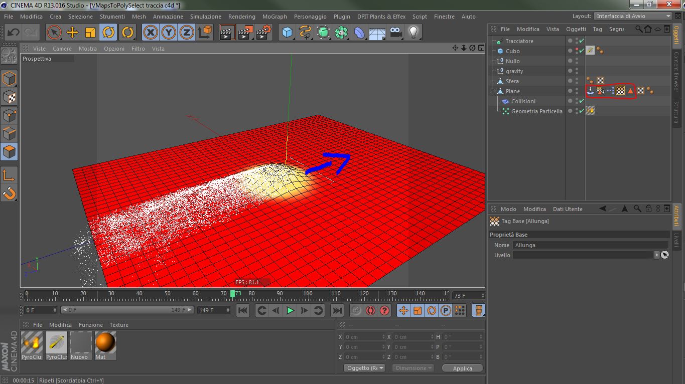

In ogni caso ( e visto che oramai il post ha preso questa piega ) sono riuscito tramite uno script coffee e di conseguenza il plugin da lui derivato, a emettere particelle su una vertexmap convertita in selezione.
La cosa che ho notato e che chiarirei volentieri, è che và solo se il tag selezione deriva da una VertexMap dinamica, generata da un tag tensione, non funziona invece se a generare quest'ultima è un deformatore collisione... MAH!!!
A questo punto la domanda che mi pongo ( e che avevo già sollevato nell'altro post) è: Perché nel manuale , alla voce TAGTensione, riporta espressamente "Il tag ha molti altri possibili utilizzi, al di là della simulazione di pieghe. Per esempio, potete usare le mappe vertici generate per controllare i parametri di Cloth, l’emissione particellare o la schiuma sulla cresta di un’onda. Potete usare il tag anche per limitare l’influenza di altri deformatori. Le possibilità sono infinite!" ??
