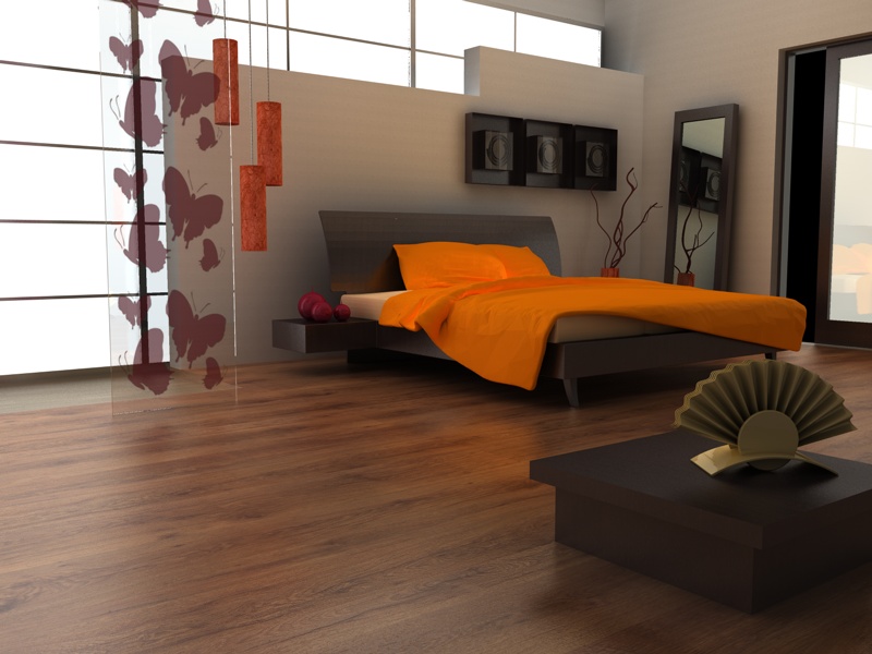

Re: primo studio della luce
Ho risistemato un pò tutto, aumentato la luce delle finestre sul retro, messo qualche oggettino in più e il risultato mi sembra soddisfacente !!!!
Detto questo mi per metto di dirti che, a parte la luce da sistemare nel senso che in effetti quella naturale del sole dovrebbe farsi sentire di più, preferivo come muro dietro il letto quello di prima magari come già suggeritoti con un po' di BUMP in più.
il legno è molto bello e pure la vetrata con le farfalle, anche secondo me dovresti aumentare l'intensità della luce che entra nella stanza e magari provare ad ottenere qualche ombra in più.
Inoltre, a meno che tu non l'abbia già fatto, darei una passatina in post-produzione alle immagini per aumentarne il contrasto ed abbassare leggermente la saturazione, opinione personale, così potrebbero diventare ancor più luminose.
per essere il tuo primo lavoro complimenti veramente, direi ottimo!
se permetti vorrei consigliarti di diminuire la percentuale di saturazione della GI del piumone arancio, come puoi notare ti sporca un po' troppo le pareti (prova a portarla a 70/80 %)
volendo puoi aggiungere una luce solare che ti incide sull'interno
buon lavoro
come livello di illuminamento è migliorata sensibilmente, come ha detto di Elisa puoi lavorare ancora sull'intensità delle luci o -rilancio alla Poligono- con il Color Mapping.
magari vale fare una prova, così fai anche pratica con quest'altro strumento.
un paio di appunti sulla nuova immagine:
1. il livello di dettalgio è migliorato ma si può ancora aumentare, sopratutto sul primo piano e sulla porzione a sx [es. dietro la lastra];
2. le due pareti hanno un tex molto neutra ma la righe orizzontali mi paiono un po' eccessive, sembrano un po' troppo fitte per essere corsi di mattoni, non è che la tex si ripete troppe volte?
3. il telaio dell'infisso dietro la parete sembra bruciato, prova a dare un occhio se rielaborando un po' il materiale riesci a equilibrare l'effetto.
continua così che ne viene 'na bea roba!
