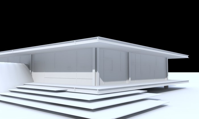

Messaggio da Santo_83 »

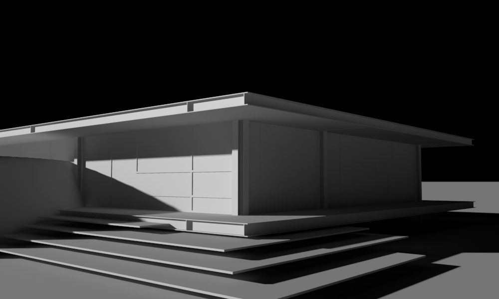

il setto a sinistra sembra ricevere luce im maniera anomala, premetto che è un setto modellato con loft da autocad, che nell' importazione in C4D è venuto ovviamente poligonale, gli ho quindi applicato una hypernurbs per levigarlo, e lk' effetto è decisamente migliore rispetto al setto originariamente importato. Ho letto da alcune parti che conviene per ogetti curvi attivare il tag phong, giusto? ideale sarebbe probabilmente modellare le superfici curve da C4D, ma in alternativa importando da file dwg passando per 3DS il procedimento è giusto o si puo fare di meglio? Allego il render che ho lanciato attivando il tag phong sia al setto che al hypernurbs, mi sembra che lievemente migliori

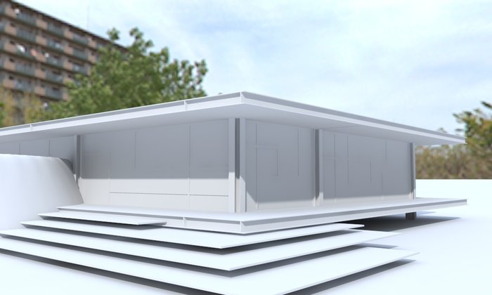

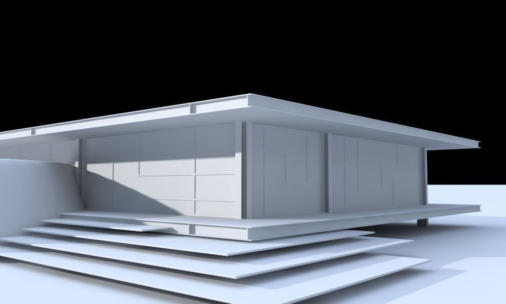

la discussione che mi hai mandato l' ho letta qualche giorno fa con grandissimo interesse. Il cielo HDRI l' ho spostato come mi hai detto tu, ora è perfetto (almeno credo). le dimensioni della luce infinita non le ho tocate sono 200 200. p.s. nell' HDRI è attivato solo il parametro luminanza 100% tutto il resto è disattivato.

Messaggio da gabriele__82 »
ok, per me la luce va bene, l'aumenterei ancora un pò dato che poi con i materiali diventerà un pò più scura, ma ci sei.
se vuoi e puoi, gira il sole, metti una facciata in ombra, fai leggere di più i gradini, allunga l'ombra combiando l'inclinazione del sole.
io fare il lato destra in ombra, così avrai l'ombra dei gradini che cade su ognuno, tipo così

ruoto la luce e se mi date l' ok passo al materiale vetro, :) :)

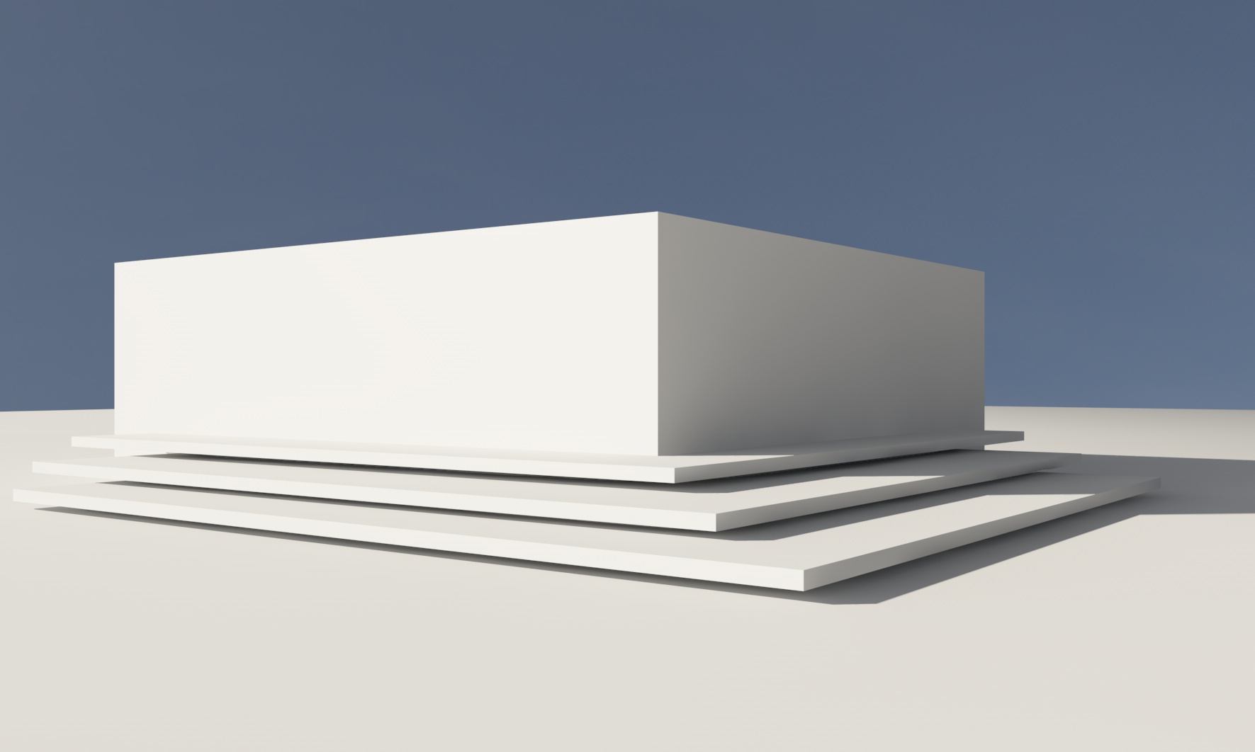

luce posizionata. Cosi non mi sembra male. Che ne pensate? passo al vetro?

Re: casetta
una cosa però, l' hdri sembra dare luce in direzione giusta ma inclinazione sbagliata, o sbaglio?

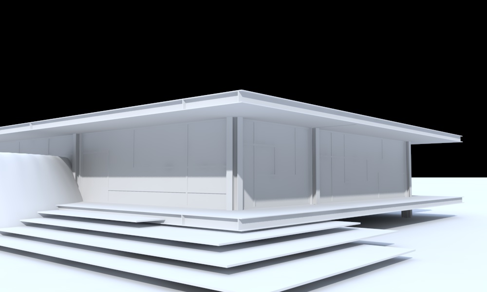

la seconda immagine è senza hdri, la prima ce l' ha e l' ho ruotata un po', nello spazio, e mi sembra un po' meglio con al 50% di saturazione come dicevi nell' altra discussione. L' HDRI è una presa nei preset di C4D, me ne scarico una di quelle tue dici che è meglio? Altri parametri non ne ho toccati, pero ho ruotato la luce infinita e l'ì hdri separatamente, fose ho sballato le direzioni in quel passaggio
potrebbe essere, alza la luce, se hai messo il color mapping vai almeno a 150-200%, è buio.
le hdri dei preset non sono il massimo, già quelle lencate in quel sito sono meglio, ancor meglio sono quelle a pagamento, però lì sta a te. (io non ne ho mai comprata una)
