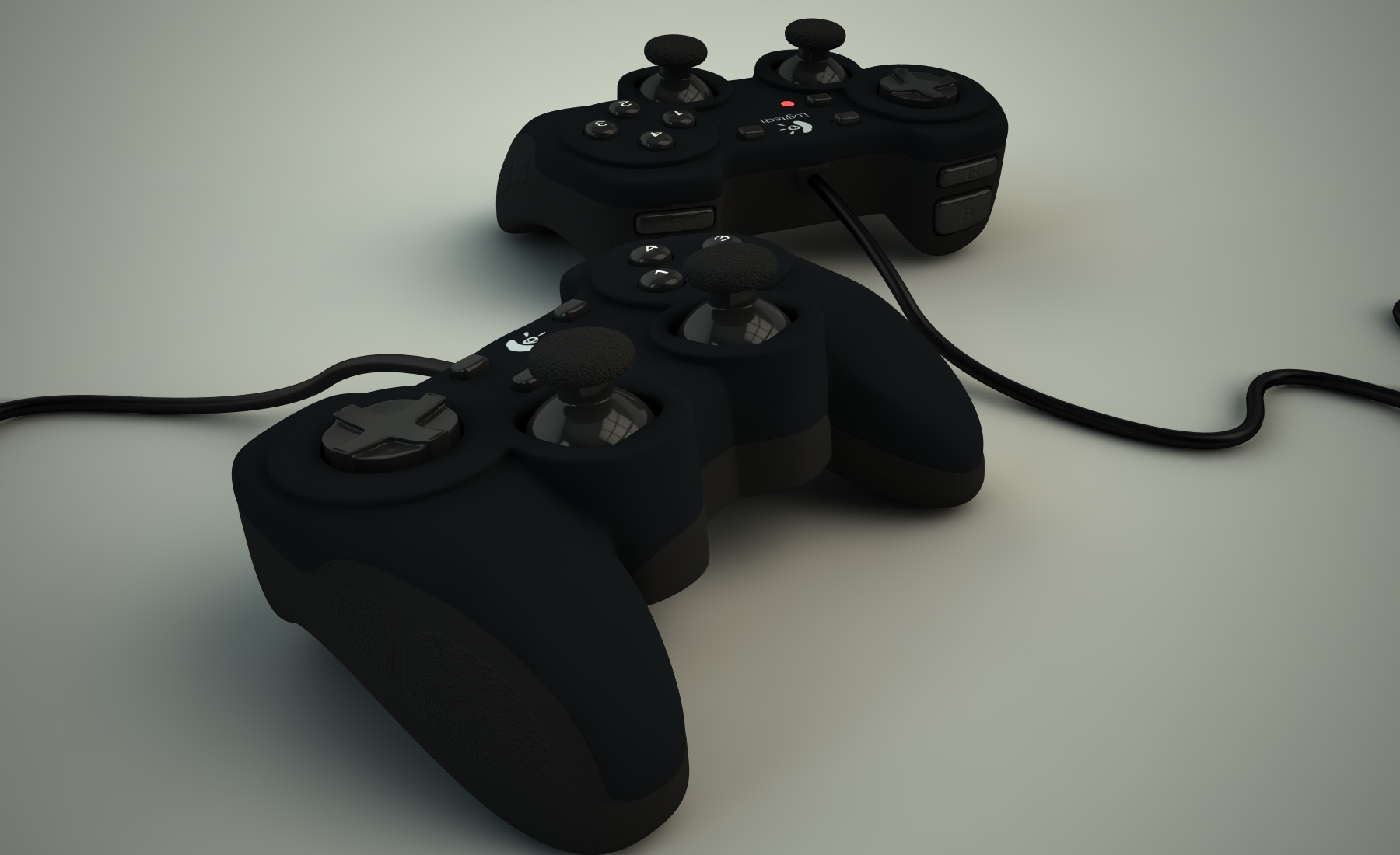

ecco il render finale della modellazione e texturing del joypad tramite cinema4d e bodypaint.
il joypad è formato da 3 mesh: una principale, una per i tastini e levette varie, e una per il filo.
in effetti potevo mettere la mesh del filo assieme alle altre, tanto non cè stato bisogno di stendere l'uv.
Per quanto riguarda le altre due, ho preferito mantenerle distinte.
penso sia venuto fuori bene.
ciao e al prox up

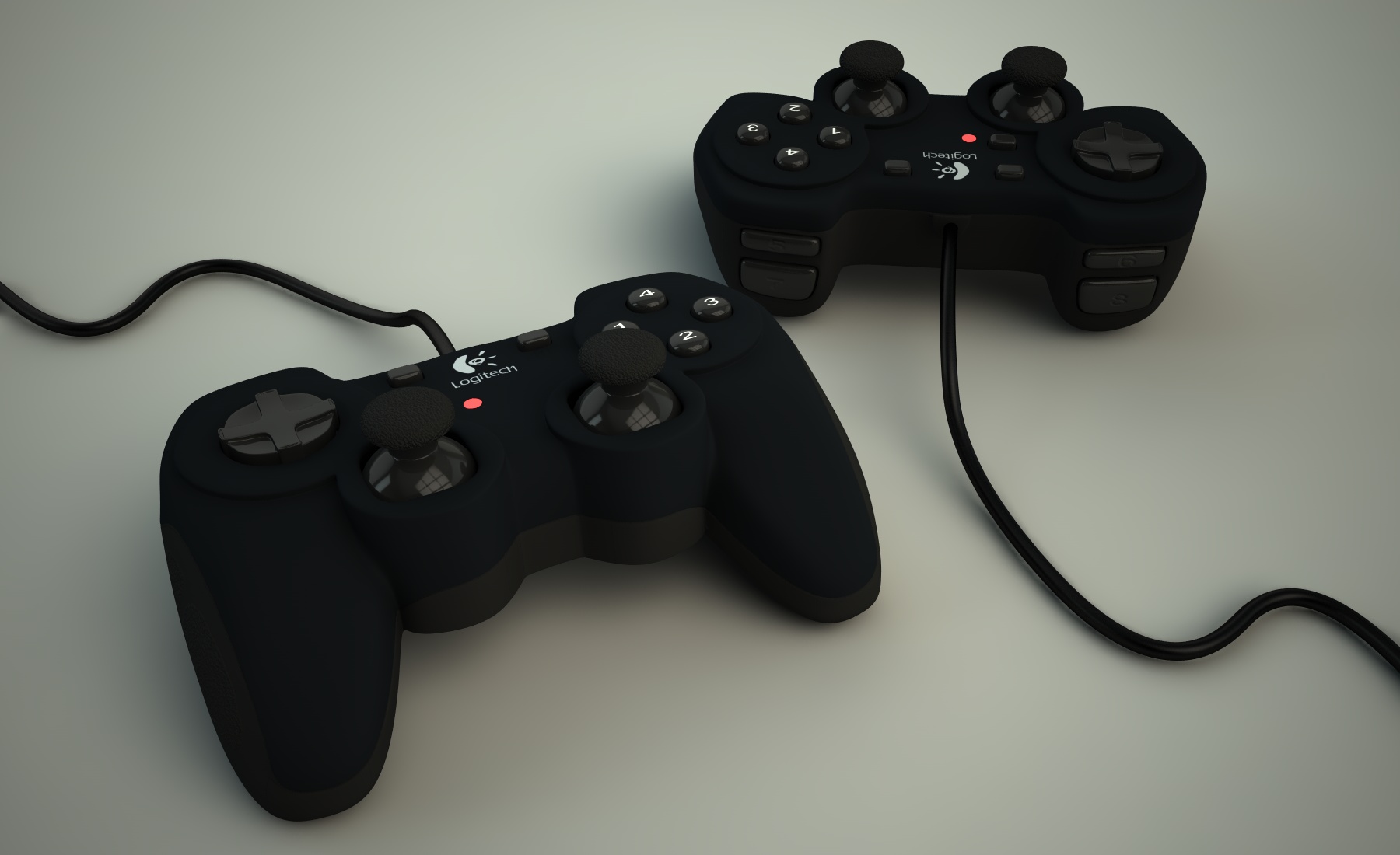

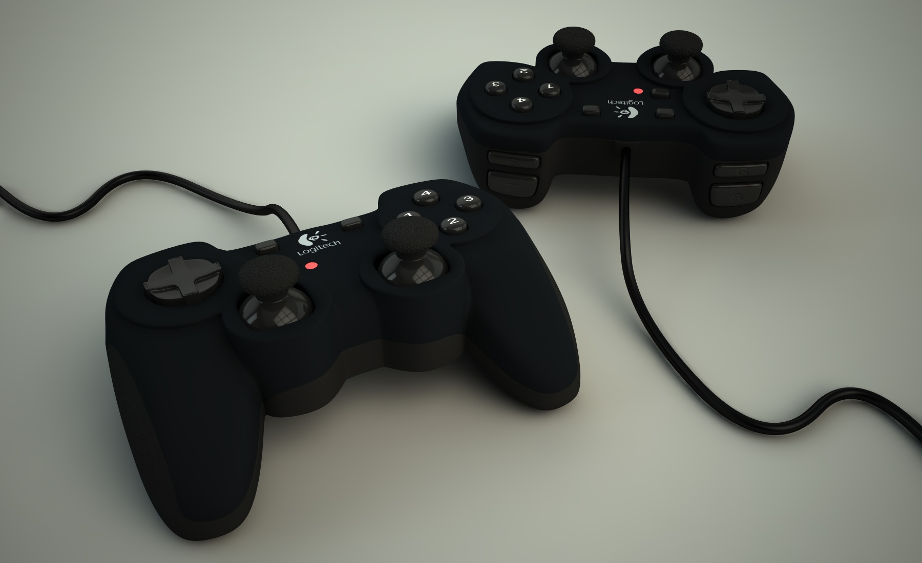

altro render... stessa scena.

complimenti !! sapresti consigliarmi qualche tutorial o manuale di sola modellazione ?
io mi arrangio un pochino, ma cose tipo stendere texture o dipingere direttamente sul 3d non saprei da dove iniziare..

mmmmmh continuo ad avere il dubbio sulla divisione che hai effettuato,penso che si possa sempre risolvere con tutto con il coltello... ma dall'altra parte se non ti ha creato problemi direi che hai seguito la tua strada... e quindi chissonoio per giudicare!!!!??? :lol: :lol: :lol: :lol:
bravo bravo renxo proprio un bel lavoro e un'ottima palestra...

_kino_ ha scritto:mmmmmh continuo ad avere il dubbio sulla divisione che hai effettuato,penso che si possa sempre risolvere con tutto con il coltello
probabilmente ho fatto un po casino in quella parte li, avrei dovuto stare piu attento alla forma e alla grandezza dei poligoni.
Alla fine non non mi ha creato grossi problemi, quindi penso che vada bene.
_kino_ ha scritto:bravo bravo renxo proprio un bel lavoro
Grazie :D sempre gentilissimo!!
_kino_ ha scritto:proprio un bel lavoro e un'ottima palestra...
condivido :)
ciao e buon lavoro
