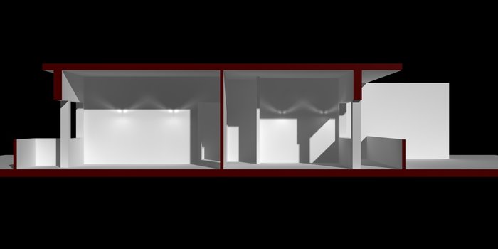

morph ha scritto:@archimed, in realtà proprio prima di postare il modello sezionato, avevo provato a sezionarlo con la booleana, ma purtroppo mi creava mesh strane che non riuscivo a togliere in nessun modo...probabilmente perchè se il modello è un po' complesso si incasina.
Spesso l'opzione High quality risolve il problema, (sempre parlando di questo genere di soggetti)... ad ogni modo, anche se ti crea le triangolazioni, se provi a renderizzare non noterai alcun difetto... i problemi li hai quando sei in presenza di oggetti curvilinei o sottoposti ad Hypernurbs.
Fai un prova con il modello che hai postato e lancia un rendering 8-)

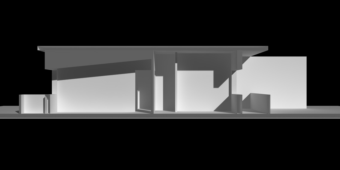

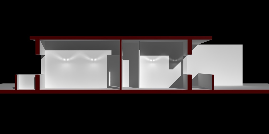

allora, ho provato a fare il render con l'opzione alta qualità e mi ha prodotto un errore sia in fase di visualizzazione che in fase di render, come si può vedere nel render "prospettiva 02"
tra l'altro rimangono i campi aperti.

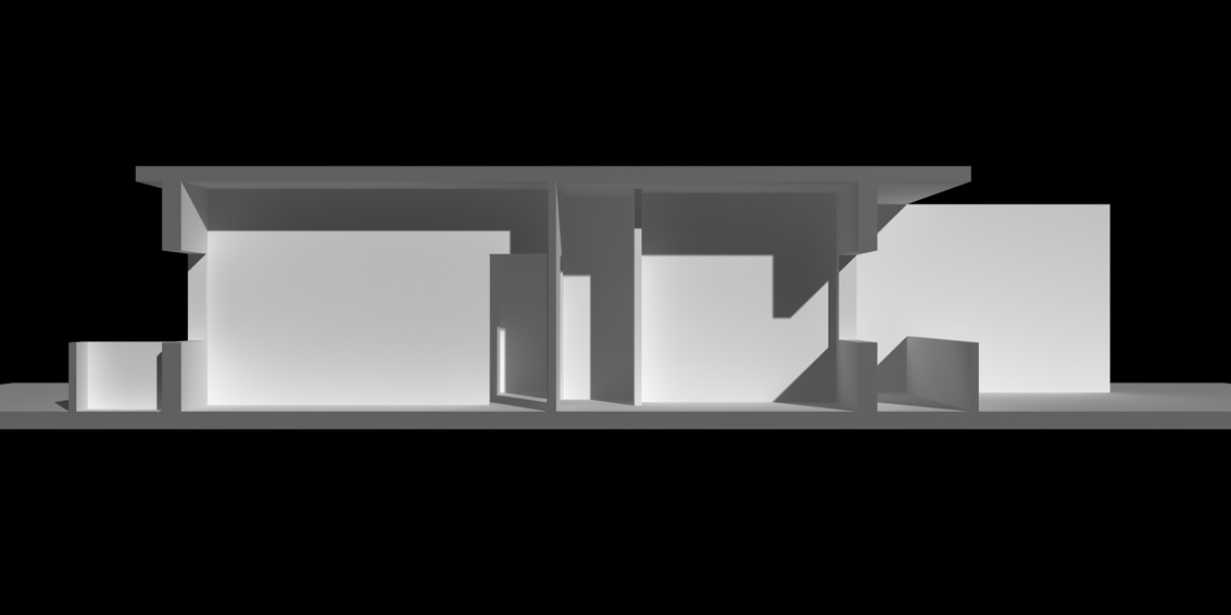

mentre levando l'pzione alta qualità, viene decisamente bene, vedere "prospettiva 01", i campi qui invece si chiudono.
mentre la prima vlta che avevo provato, mi dava errori con entrambe le opzioni.

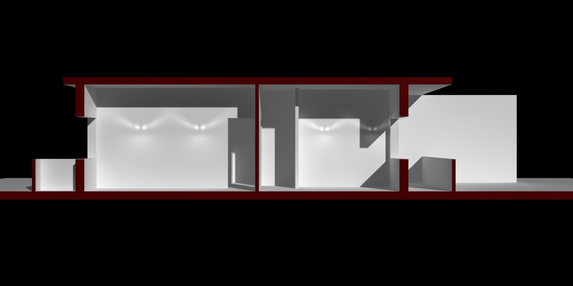

l'ultima è quella tagliata con lo strumento coltello...
l'ho postata solo perchè ho provato le photometriche e devo dire che sono veramente belle.
Peccato abbia solo 2 shader... :)

morph ha scritto:allora, ho provato a fare il render con l'opzione alta qualità e mi ha prodotto un errore sia in fase di visualizzazione che in fase di render, come si può vedere nel render "prospettiva 02"
Sì il fatto che rimangano dei campi aperti l'avevo notato anche io, infatti anche in questo caso si dovrebbe procedere con la chiusura manuale (dopo aver reso editabile la booleana).
morph ha scritto: mentre levando l'pzione alta qualità, viene decisamente bene, vedere "prospettiva 01", i campi qui invece si chiudono.
Infatti, qui hai sicuramente ottenuto delle triangolazioni, però nel rendering non creano problemi.
Tra l'altro se al cubo assegnavi un materiale rosso (ad esempio) questo veniva assegnato automaticamente alle sezioni del modello (come quella che hai ricreato tu nell'immagine 3).

Messaggio da morph »

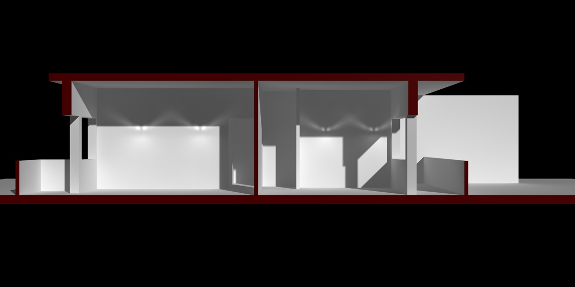

ahhhhh l'ultima info che mi hai dato è davvero interessante!!! grazie capo :)
l'immagine è ottenuta con la booleana senza l'alta qualità e con il colore assegnato al sottrattore :)
grazie Archi 8-)

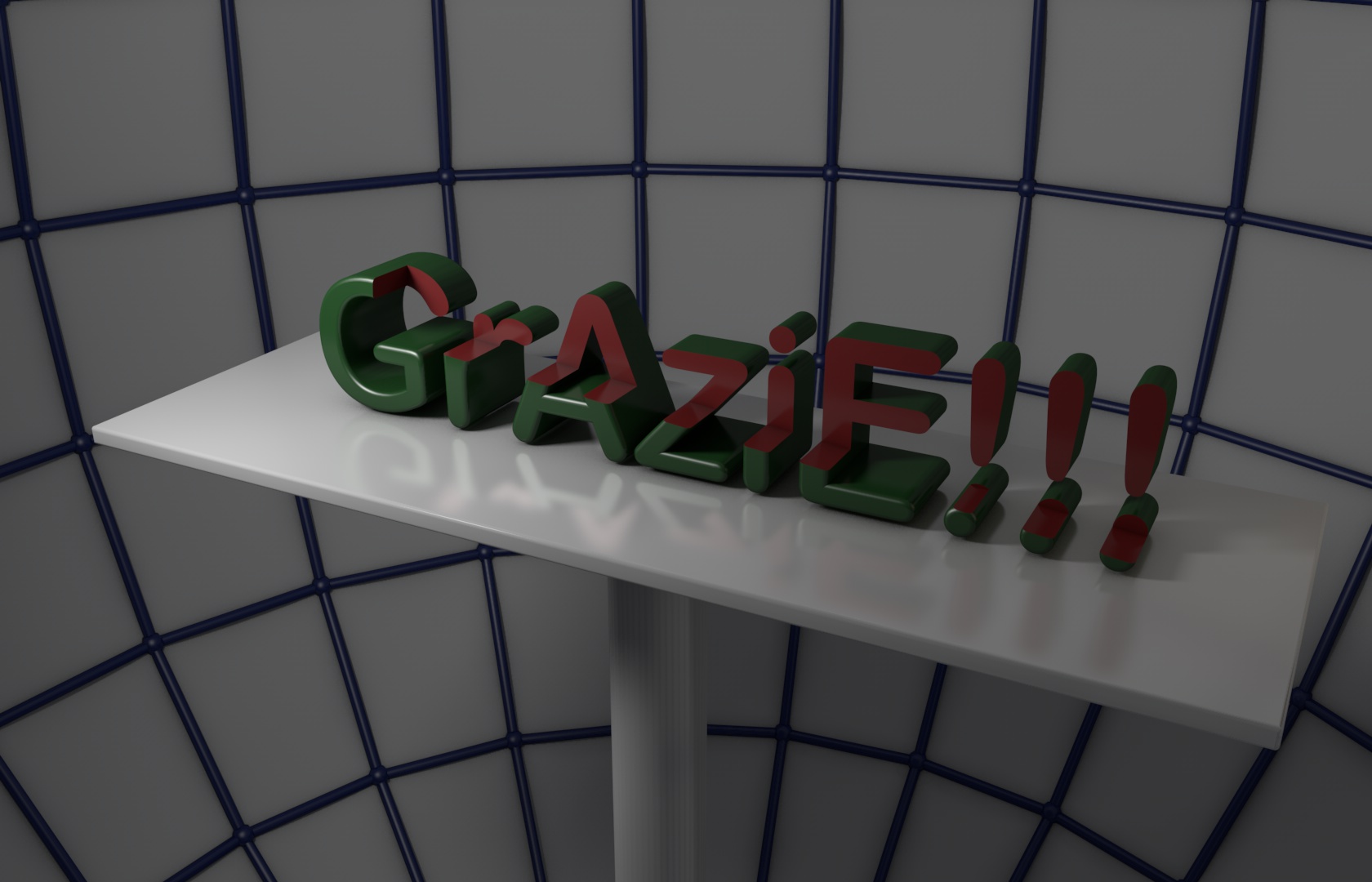

Vi posto la prova "esagerata" che ho fatto utilizzando la dritta di Arkimede (che ringrazio).
Visto che l'ho renderizzata mi sembrava un spreco non postarla.
Vi saluto, siete fantastici!!!!

bravo...molto bella...e a tal proposito ti chiedo come hai fatto la scritta... :)

Faccio prima a postare il file.
grazie.zip
(31.92 KiB) Scaricato 90 volte
