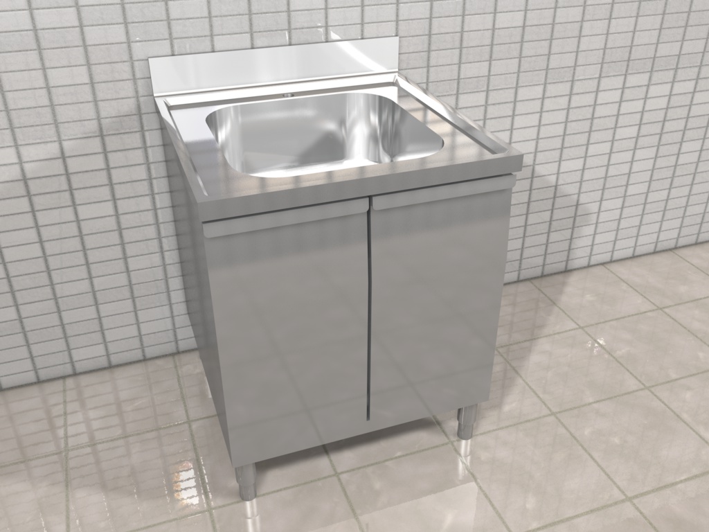

simon77fi
Messaggi: 500
Iscritto il: lun mag 19, 2008 6:37 pm
Località: pistoia
Re: lavello cucina professionale
Messaggio da simon77fi »
lasciando perdere "il professorone" flowbox ho seguito i consigli di master e sott e vorrei avere semplici consigli e/o critiche costruttive, sono qui apposta!! :)

Messaggi: 4888
Messaggio da nexzac »
Flowbox a volte ha metodi un po' troppo crudi, ma non sbagliava dicendoti di modellarlo meglio...
potrebbe non essere solo il materiale da sistemare, ma il fotorealismo ce l'hai sommando una corretta modellazione, un corretto texturing e materiali e una corretta illuminazione...
se il materiale è corretto ma è modellato male non rende, invece, con le giuste smussature e fughe varie, pannelli ben divisi etc..il realismo complessivo ne giova!
idem l'illuminazione, se non ci sono le giuste luci che si riflettono dentro, specie in un acciaio lucido, anche se il materiale è ottimo, rischi di non visualizzarlo come si deve...
quindi, a prescindere modellerei meglio il lavello, trattandosi di 3 cubi ci mettiamo più a discuterne che a farlo...
con le giuste smussature avrai quei bei colpi di luce sui bordi, quindi sono essenziali!
il matriale, secondo me deve essere comunque un po' scuro, non uso ar, ma cmq consiglierei di usare un fresnel nella riflessione, magari all'80%, ora nn so xchè non faccio un mat x ar da secoli..
se non ti interessa il contesto e l'inquadratura è questa puoi usare un hdr giusta x illuminare e usarne il riflesso

Ciao nexzac non è il problema della modellazione, per la quale non ho voce in capitolo (il modello mi è stato fornito) e in realtà sto solo facendo una prova per me perchè non devo consegnare un lavoro al momento. Vedi... io ho chiesto consiglio sull'acciaio e sono consapevole, nonchè d'accordo, che ci vuole la giusta sincronia tra modello, materiale e luci ma non era questo il mio intento. Lasciando perdere flowbox, che se non ha voglia di dire la sua può benissimo non farlo, io volevo un consiglio sul materiale e la resa dell'illuminazione che nella prima prova ho fatto in 5 minuti. Se questo non è possibile ne prendo atto vado oltre, altrimenti chiederei solo di essere quanto meno equilibrati nell'esprimere giudizi non richiesti e che non c'entrano niente. Detto questo e lasciando perdere il modello, cosa ne pensate dell'acciaio(che non deve essere spazzolato) e del render in generale? grazie
SOTT
Messaggi: 651
Messaggio da SOTT »
Io sinceramente non ho mai visto in circolazione alcun modello di lavello in acciaio cromato... soprattuto se professionale... ho sempre visto lavelli più o meno luci ma sempre spazzolati... :?
Visto che il modello mi sembra tu abbia accennato essere di una ditta... potresti allegarci una foto del prodotto originale così possiamo capire meglio quale risultato finale vuoi ottenere... :mrgreen:
Comunque capisco che l'unico tuo interesse sia creare un ottimo metallo... ma devi capire che... se non hai il giusto modello e la giusta illuminazione che ne esaltino le riflessioni... il materiale in se può essere perfetto ma ti sembrerà sempre sbagliato perchè comunque un problema di base c'è... ma non sta nel tuo materiale... 8-)
Io ti consiglio di cambiare approccio a questo tuo lavoretto... correggi il modello dove deve essere ritoccato... crea un limbo (studio fotografico) in cui inserire il tuo modello... e illuminalo come si farebbe in uno studio fotografico... usa 3 luci area... 2 laterali e 1 frontale... di diversa intensità e magari anche colore... tutte ovviamente con OMBRE... poi nel canale riflessione usa una hdri che sicuramente esalta le riflessioni del metallo... ;)
