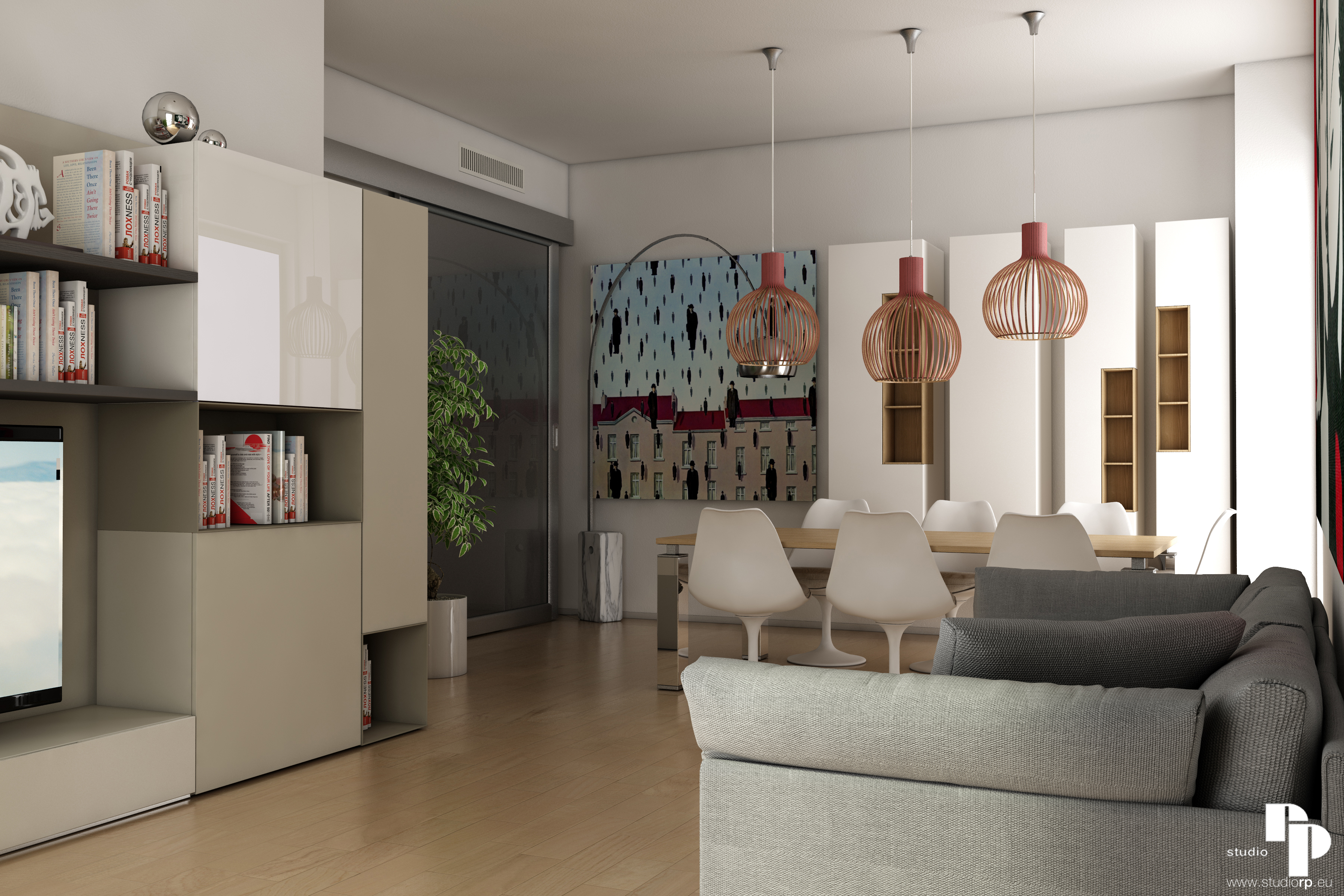

Dopo milioni di prove ed un periodo di scoraggiamento profondo perche non vedevo risultati ...mi sono rimesso di impegno e questo è un primo risultato.
Dettagli:
V-ray 1.8
Physical sun + sky
2 luci area alle finestre non portal
Normal camera.
Ho provato anche con physical camera e luci area portal, ma non ho ottenuto una illuminazione che a parer mio fosse abbastanza realistica.
Che ne dite ? Consigli e aiuti sempre ben accetti.
Grazie

per il tessuto ho usato un materiale con livello nel diffuse e fresnel.

Ovvero?m.corsico ha scritto:Grazie, troppo buono anche se penso che si possa migliorare e anche molto...

cosa ? il migliorare o il materiale ?
per il materiale ti posto la schermata

Il render lo trovo ottimo... e se proprio voglio trovare il pelo nell'uovo, ti dico: l'acciaio della Flos e l'esterno.
Forse trovo appena appena troppo riflettente il pavimento e poi niente: è perfetto!

Lavorare per migliorare,è per questo che chiedo consigli e critiche,anche spietate, servono sempre...

si tratta di sciocchezze, comunque...m.corsico ha scritto:esatto, sono d'accordo con te, acciaio pavimento ed esterno, infatti sono le cose su cui sto lavorando..però trovo che rispetto a render che vedo su forum ed in rete sono anni luce da me

Ottimo lavoro.

grazieFofoC4D ha scritto:Toglierei l' Ambient Occlusion per eliminare quelle righe grigie negli spigoli.
Ottimo lavoro.
