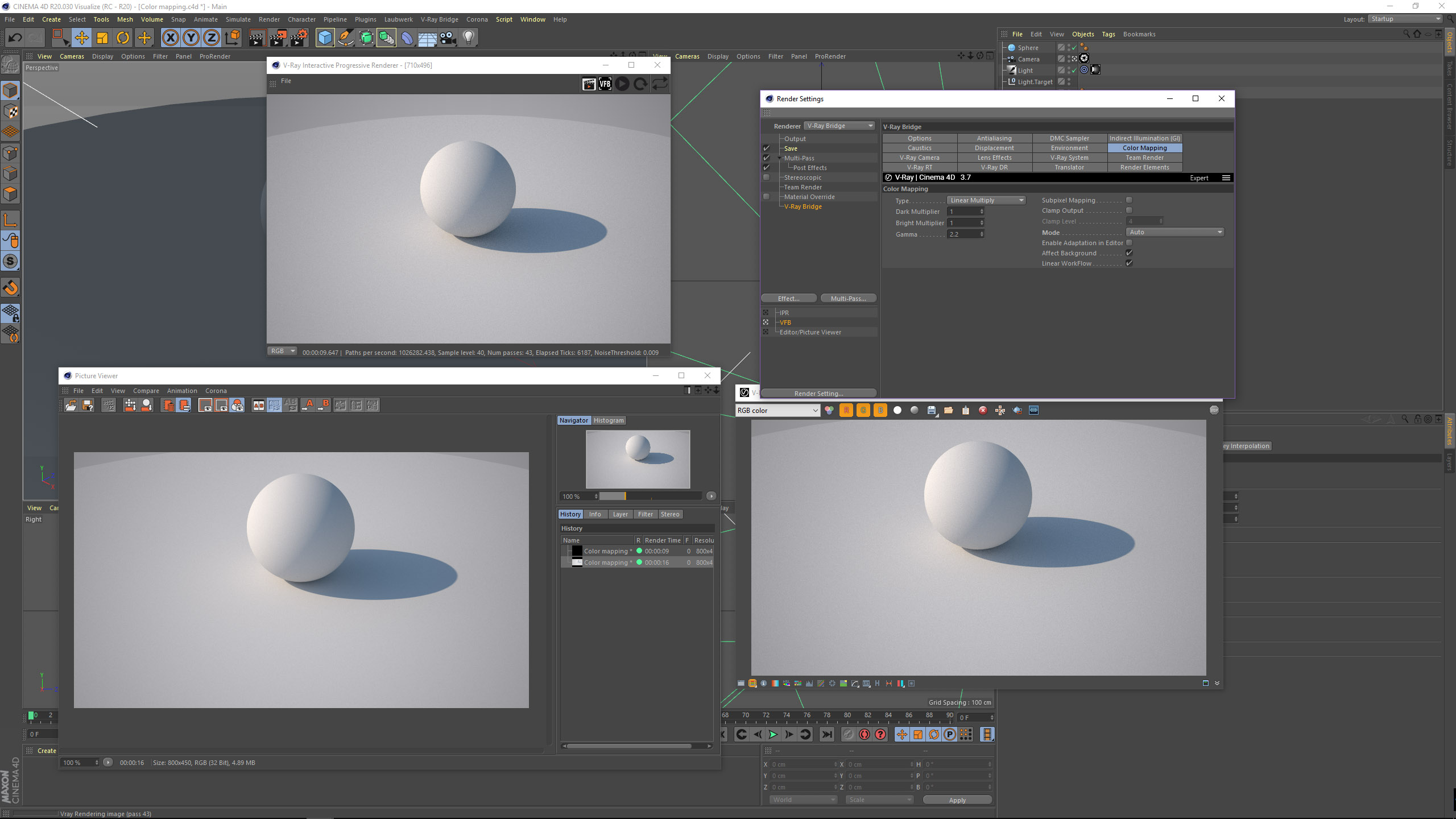

ritmicamich ha scritto: gio nov 29, 2018 9:14 am Ciao ragazzi... scusate se intervengo in questa discussione ma ho visto che avete "tirato in ballo" il multipass....
E' normale che se lo attivo (spuntando nelle impostazioni di render dei cinema "post Effetti") mi cambia totalmente la resa del render??? la differenza è davvero marcata!!! ...
Quando attivo i multipass tolgo (magari sbagliando) il linear workflow di Cinema 4D dai parametri progetto. Se non lo faccio i render mi vengono slavati, forse è questo il tuo caso.

I parametri di Cinema vanno lasciati come sono di default, quindi LWF attivo e input profile sRGB. Quì ho postato tre preset per avere sempre il giusto risultato per quanto riguarda la gamma:

Sirio76 ha scritto: gio nov 29, 2018 6:39 pm I parametri di Cinema vanno lasciati come sono di default, quindi LWF attivo e input profile sRGB. Quì ho postato tre preset per avere sempre il giusto risultato per quanto riguarda la gamma:
https://forums.chaosgroup.com/forum/v-r ... ost1018116
Hai installato la 3.7?
Ho la sensazione sia cambiato qualcosa

Allora non sono l'unico ad avere questo problema!!!!! ...in ufficio mi hanno aggiornato i programmi e adesso sto impazzendo perché la resa dei render che avevo impostato precedentemente è tutta sfalsata!!!! Con il VFB adesso mi vengono tutte le luci bruciate e i contrasti altissimi... un incubo quando lavori per qualcuno che ti fa rifare i rendere 1000 volte perché il verde è troppo verde o perché l'oro è troppo oro.....

Va bè ma basta che lo tieni su AUTO. Al preset di sirio per avere le 3 gammature uguali basta mettere al preset VFB anzichè none ci lasci auto...
in pratica deviAUTO non va bene solo se renderizzi ne Picture viewer e va messo su none. altrimenti sembra andare ok lasciato su auto.

Così.
Comunque aspettiamo il parere di Sirio lui è sicuramente più "tecnico" di me.

Anto quando stai sul VFB devi cliccare sul pulsante del profilo colore(il numero 11 contando in basso da sinistra), questo ti darà un semplice profilo sRGB ma con la giusta gamma. Se poi vuoi fare le cose per bene allora metti lo stesso pulsante in modalità ICC, e inserisci nell'apposita finestra il profilo ICC del tuo monitor, questo ti darà il 100% della fedeltà.
Praticamente col mio sistema l'unico caso in cui bisogna cambiare qualcosa è sull'IPR dove il CM va messo in modalità auto, ho aggiunto il preset viewport/picture viewer solo per praticità, ha semplicemente il pulsante del VFB spento ma in realtà è come il preset VFB. Dal momento che con l'IPR ci si fa poco al momento, io uso un'unico setup per la gamma e accendo o spengo il VFB all'occorrenza.
Usando questi preset non solo avrai una corretta visulizzazione in Cinema, ma otterrai anche la stessa identica immagine quando aprirai in PS, Affinity, Nuke, ecc.
