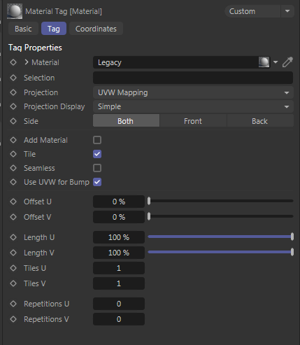

Prova a vedere se va cliccando sulla miniatura del materiale (di fianco all'oggetto) e nel pannello sotto alla voce SIDE selezionare (invece che Both) Front.

se cambio il parametro come dici tu non mi fa vedere il fondo, ma solo la texture forata nella parte superiore e "nero" tra i fori.

Come dice hurri, sulla carta il metodo è corretto però se si usa il metodo front, back o both viene su un casino.
Tornando al metodo di applicazione ovviamente il materiale forato finisce su entrambe le facce in quanto suppongo che la struttura abbia lo spessore giusto?
Se vuoi che la foratura sia solo sulla faccia esterna devi applicare il materiale alla selezione poligonale. Ma lascia intatte le impostazioni del tag.
Sicuramente sai come si fa giusto? Selezioni le facce e trascini direttamente il materiale sulla selezione dei poligoni.
Corona applicherà il materiale solo sulla faccia esterna lasciando intatto l’interno.
