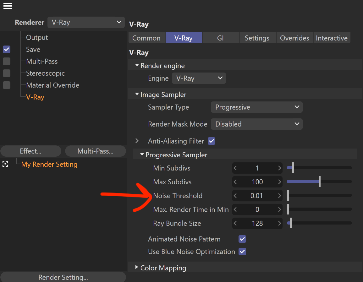

Beh non e' facile, l'ottimizzazione non riguarda l'animazione ma cosa contiene la scena. Su vray quello che puoi ottimizzare e' il noise limit, facendolo piu alto dello 0.01, magari mettendo 0.03, velocizzi il calcolo, crei piu noise/disturbo, e magari lavori un po con il denoiser che ti pulira' l'immagine finale. Non c'e' molto da ottimizzare, un animazione e' fatta di fotogrammi statici singoli, li bisogna verificare quanto tempo di occupa un singolo frame...

- Ma il noise si trova nel VFB ?

No il noise level lo trovi nelle impostazioni di VRAY, dove puoi scegliere il sampler...di default sei a 0.01, che e' molto tosto come calcolo, ma non esagerato, potrebbe lasciarti un po di noise ma dipende tanto dalla scena e dalla situazione. Se vedi che ci mette tanto a finire un fotogramma, puoi provare a mettere 0.02 o 0.03 e vedere come viene il render :)
Ricorda che nel pannello precedente, puoi attivare il denosider di VRAY e metterlo in modalità' MILD.
