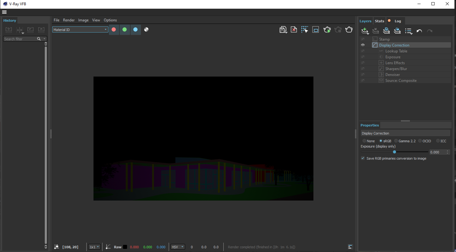

Buongiorno,
sono appena passato da Vray 3.7 a vray 5.
Scusate in anticipo se è una domanda banale, ma non riesco a ottenere la mappa MATERIAL ID (che nella vecchia versione generavo senza problemi con il multipass)
Inserendo il Material ID nei Render Element, all'interno del VFB ottengo sempre un MaterialID molto scuro che diventa nero quando lo salvo in tiff.
Allego uno screen
Qualcuno mi puà aiutare?
Grazie mille

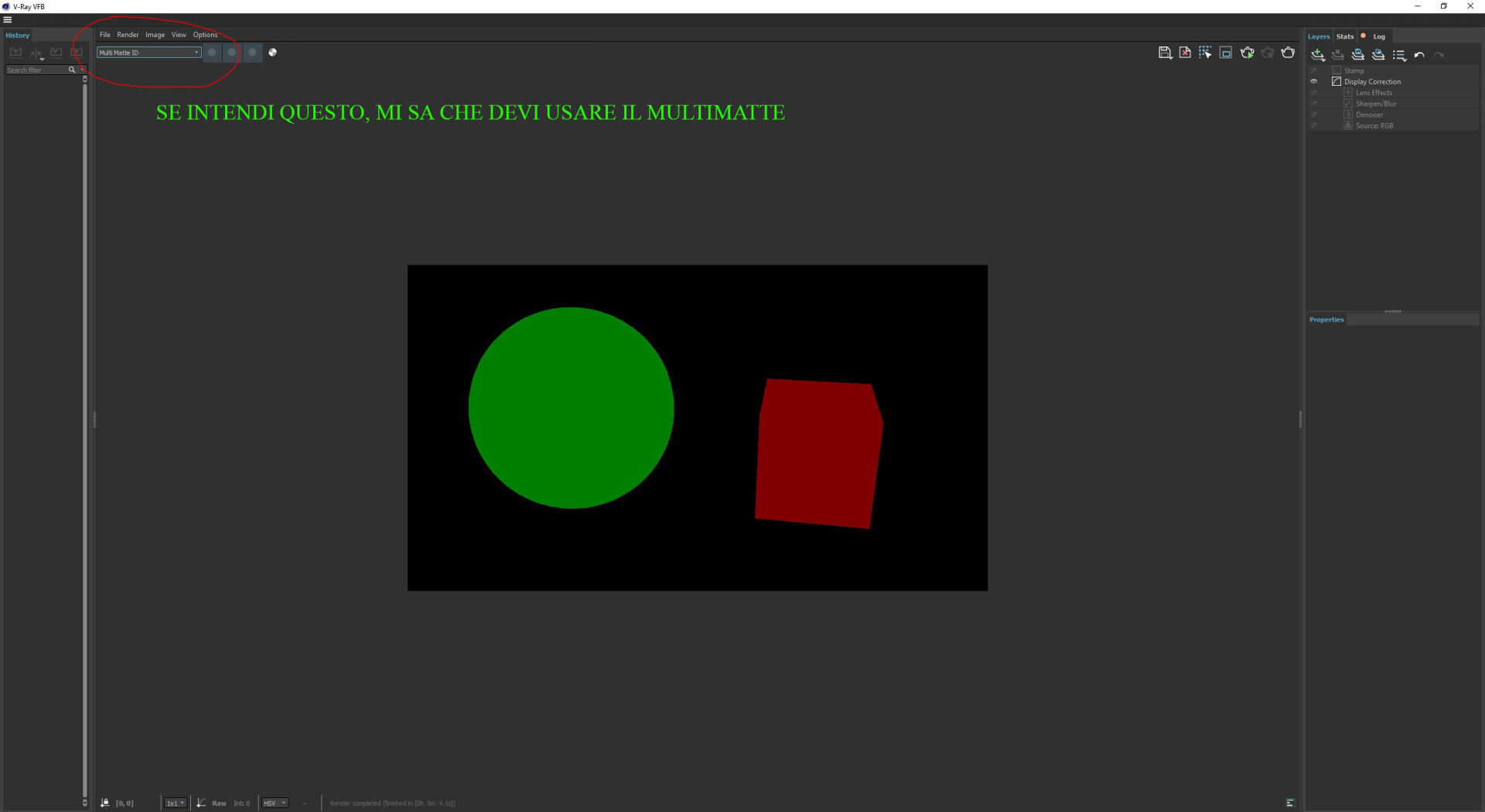

Ciao, ti conviene usare la versione 6 a questo punto.
Ho ripreso in mano V-Ray dopo un po' causa impegni comunque ti allego uno screen.

Meglio ancora, carica un Cryptomatte e fai tutte le correzioni che vuoi dal VFB. Il workflow è interamente cambiato rispetto alla 3.7 quindi fai conto di dover usare un software del tutto nuovo, e già che ci sei aggiorna le conoscenze perché i nuovi strumenti rendono tutto molto più semplice.
