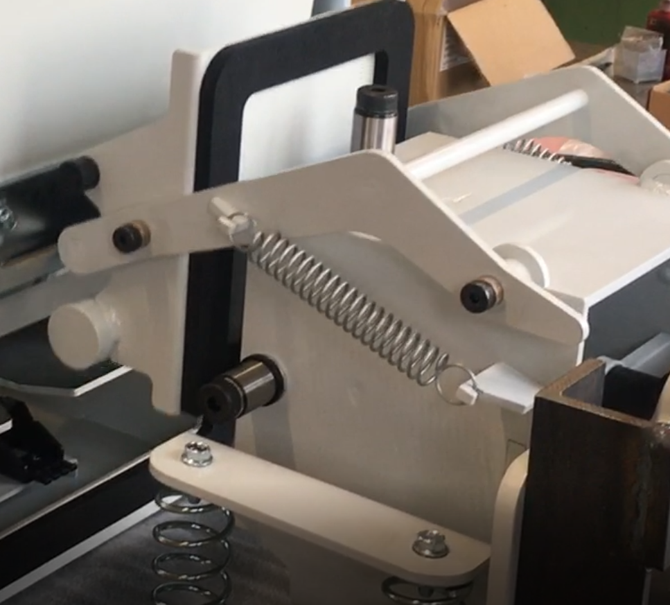

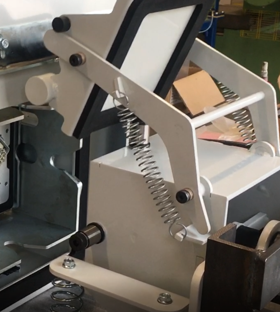

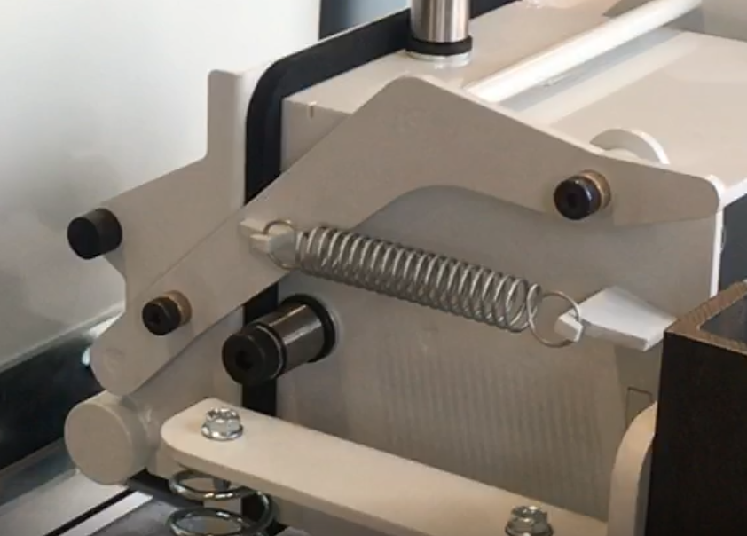

Ciao a tutti, volevo chiedere un aiuto su un lavoro che sto realizzando:
devo animare un molla su di un meccanismo (allego immagini con gli step 1,2,3 del movimento)
cercando in internet ho trovato un modo per animare la molla, uitilizzando expresso e animando il valore height della helix,
lo stesso principio non posso applicarlo alla molla "rotta", ossia una spline senza il valore height da modificare.
allego il file c4d sul quale ho fatto le prime prove, vorrei capire se mi sto muovendo nella giusta direzione
grazie e chi mi aiuterà
