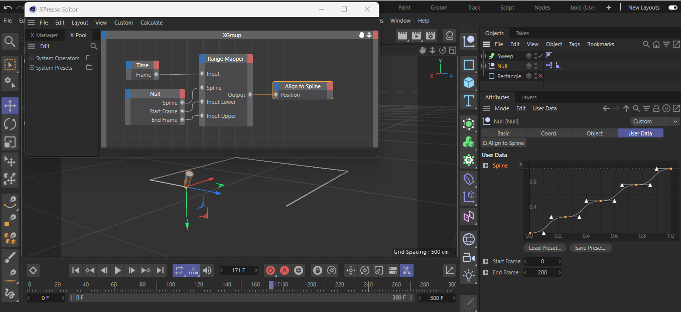

Potresti non voler usare i keyframe e gestire l'animazione con xpresso tramite un nodo RangeMapper, che, ti permetterebbe di agire sulla spine creando un profilo temporale (EaseIn/EaseOut).
Il vantaggio sta nella possibilità di riutilizzo dello script passando all' Align To Spline un nuovo oggetto.
Lo script potrebbe essere ampliato per aumentare ulteriormente l'automazione.
