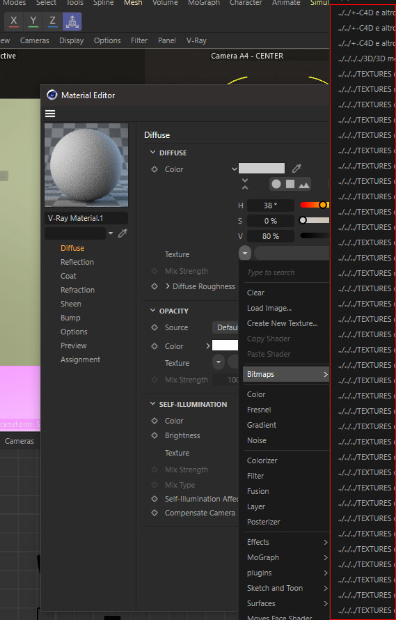

salve ragazzi, qualcuno ha idea della possibilità di disabilitare la lista delle bitmaps presenti nella scena quando si clicca su uno slot texture?
a me sta cosa rallenta tantissimo ogni operazione che faccio ed è veramente snervante...
ovviamente tante più texture si hanno nella scena tanto più peggiora la situazione, quando se ne hanno poche o pochissime si apre istantaneamente il menu
a me non interessa affatto andarmi a selezionare le bitmaps da lì ma praticamente ogni qualvolta clicco su uno slot texture è come se aprissi il project asset inspector
magari esiste un modo anche con uno script di non farle caricare in quel context menu?

Cmq io non uso la lista delle bitmaps, forse mi sono spiegato male, intendevo che proprio quando clicco sullo slot "texture" si incanta per una 30ina e più di secondi
poi si apre il menu contestuale con la lista delle opzioni, quindi filtri, plugin e altro e anche quella odiosa lista delle bitmaps (è lei sicuro la colpevole perchè se ne carico tipo 10 si apre istantaneamente il menu)
nella mia lista è vero ci sono bitmaps di 80mb e qualcuna pure di 100mb quindi è anche per quello (ma sono anche tutte sull'nvme più veloce che ho)
inoltre c'entra anche vray in qualche modo, secondo me, è un insieme di cose insomma.
Ma senza stare a cercare chi o cosa è la causa... il mio workaround era quello di poter disabilitare quella lista, semmai si potesse fare in qualsiasi modo.
non so magari è possibile creare qualcosa con python?
se è necessario modifico pure i file di sistema :lol: basta che risolvo

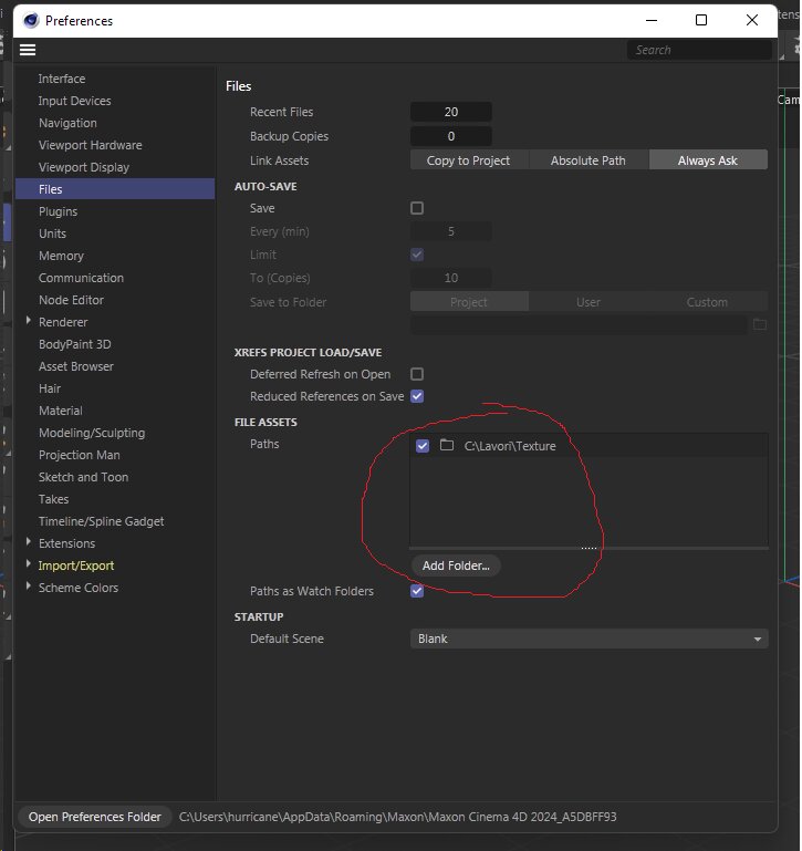

Hai provato ad aggiungere i percorsi di dove tieni tutte le texture nelle Preferences?
Messaggi: 10570
Re: Disabilitare lista bitmaps... possibile?
Quello potrebbe rallentare ancora di più secondo me :(

hurricane ha scritto: lun set 30, 2024 6:42 pm Hai provato ad aggiungere i percorsi di dove tieni tutte le texture nelle Preferences?
ho 4 percorsi impostati così da quando avevo la R20
sempre i soliti...
per quello dicevo che è peggiorato il tutto con le versioni nuove.
Certamente incide avere tanti percorsi lì dentro perchè cinema cercherà le texture in tutte le cartelle e sottocartelle e ne ho di roba 8-)
