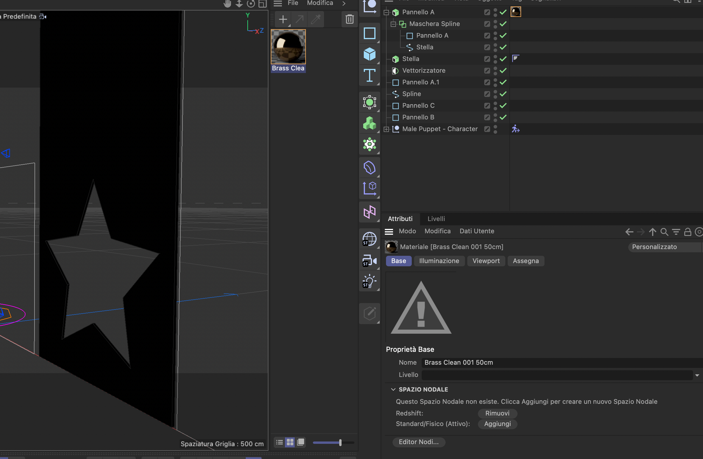

Salve a tutti, sono nuovo del forum.
Ho piccole basi del programma ma non sto riuscendo a risolvere un problema.
Sto riscontrando difficoltà mentre carico qualsiasi tipo di materiale in qualsiasi elemento.
Praticamente sembra che il file del materiale non esista e non viene neanche visualizzato nel render.
Ho allegato una schermata.
Qualcuno mi può aiutare per favore?
Grazie in anticipo.
questa è la schermata che appare

assicurati di aver selezionato il giusto motore di rendering
Messaggi: 10544
Re: Problemi Materiale
Dacci qualche dato in piu, dove hai preso quei materiali? perche' sembra tu stia creando un materiale di Redshift, verifica che il motore di rendering in questione sia attivo altrimenti i materiali vengono disattivati.

ciao, grazie per la risposta :)
Come faccio a scegliere il giusto motore di rendering?
Il materiale è stato preso da elenco materiali in Asse Browser
Messaggi: 10544
Quel materiale che hai preso dall'asset browser e' di redshift, se nei settaggi di rendering, icona a forma di ciak con la rotella, imposti RS allora il materiale dovrebbe funzionare, anche se in realta' dovrebbe aprirsi lo stesso ma vedo che ti da una serie di errori.
Purtroppo maxon ha fatto un gran casino con RS integrato dentro, quindi potrebbe essere anche in base alla versione che usi, cioe' potresti non averlo installato ma stai tentando di usare un materiale che non puoi elaborare se non usi RS.
